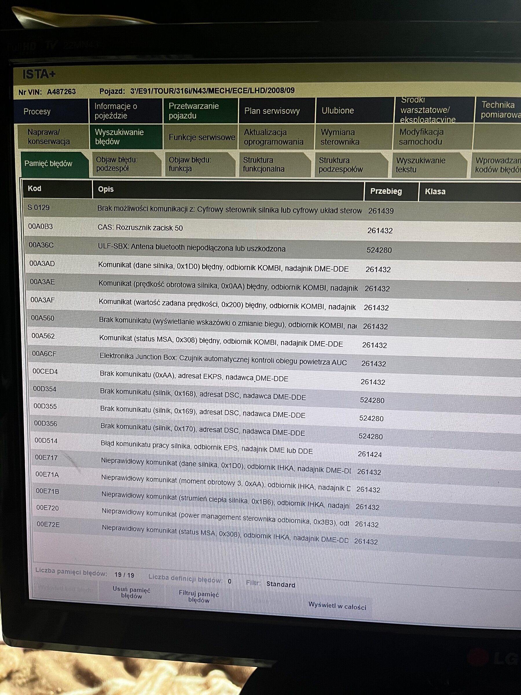

Mając dostęp do kabla udało mi się odczytać błędy
1.      misfire detected na 2 i 4 cylindrze 29D0 i 29CE.
2.      błędy związane z NOX i katalizatorem 2C7E, 2AF4, 2AF0, 2AF2, 2AF6.
3.      Termostat 2EF7
W przypadku wtrysków w ISTA odczytałem taką dziwną rzecz. Czy to znaczy, że ktoś skasował kodowanie wtrysków, czy program coś źle odczytał, a może coś się popsuło ?  Plik w załączniku.
Jeśli chciałbym wprowadzić prawidłowe kody to muszę wymontować wtryski aby je odczytać z obudowy?
Czy może ktoś mi pomóc jak zdiagnozować przyczynę pozostałych błędów albo nakierować jak szukać rozwiązania, ewentualnie możecie polecić kogoś w Warszawie gdzie mogę podjechać żeby to zdiagnozować.

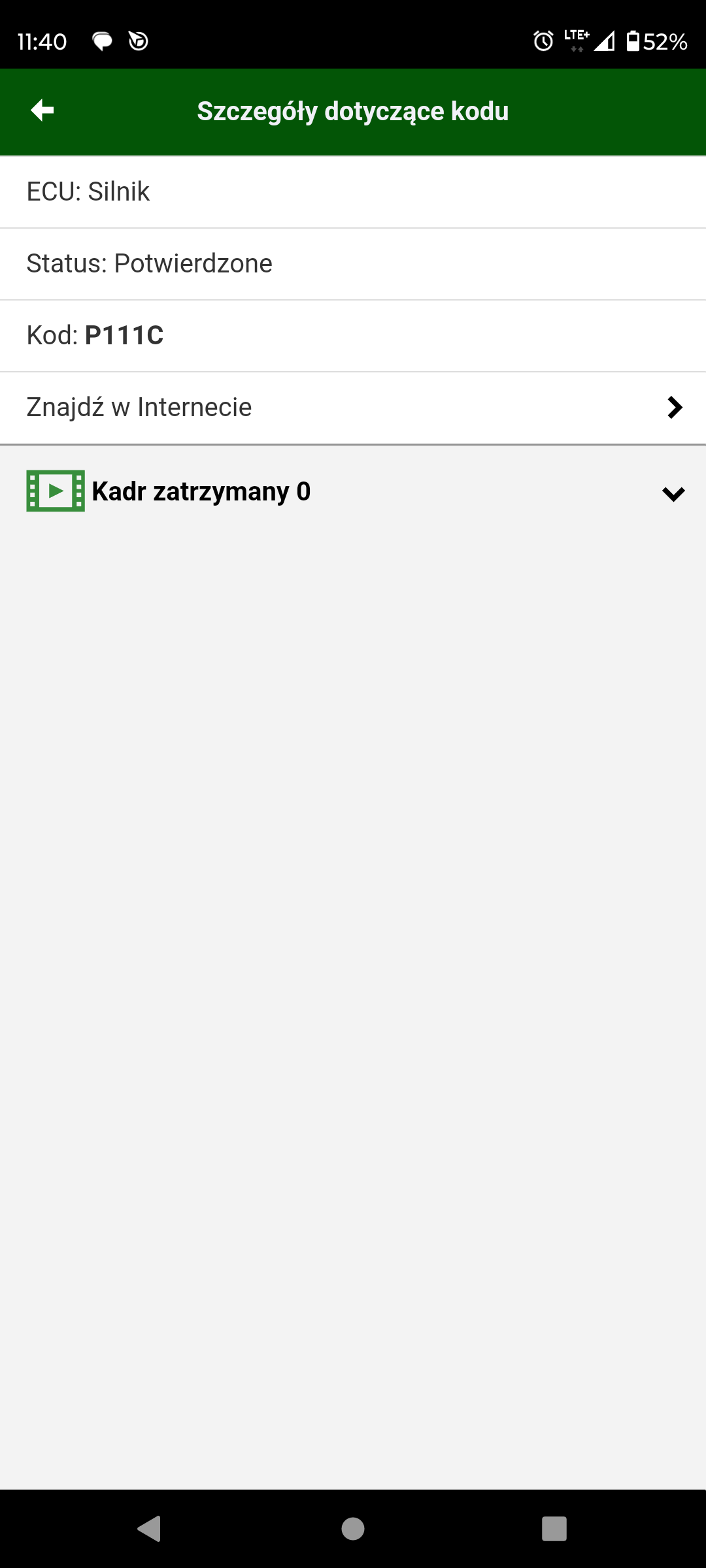

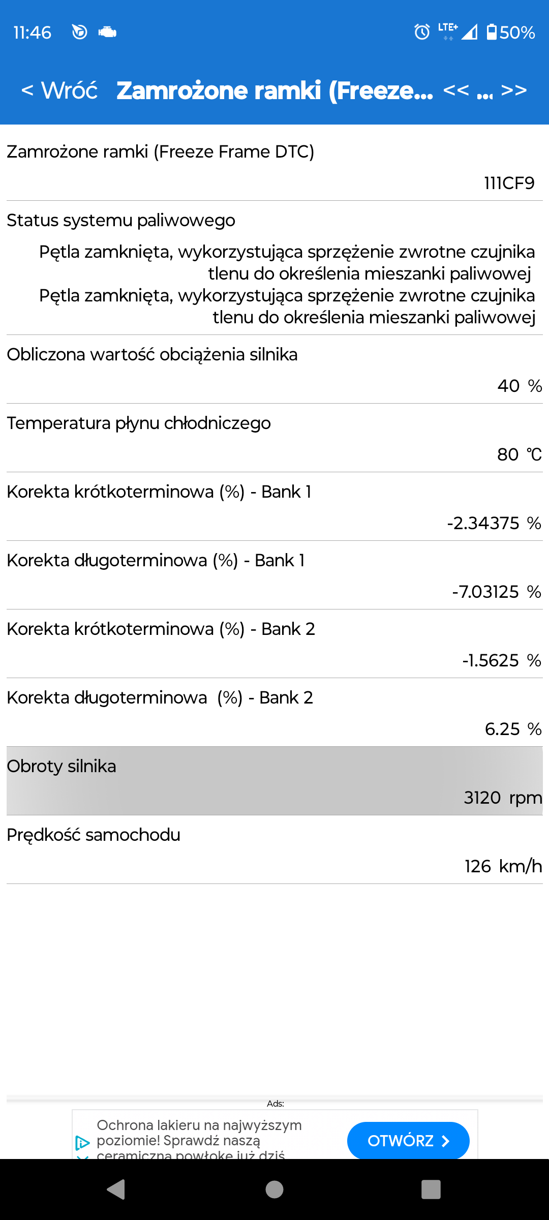

Cześć,
Podpowiedzcie mi proszę o co chodzi z kodem błędu P111C. Czy to chodzi o przepływomierz MAF czy o sondę lambda ? Podczas jazdy na autostradzie przy prędkości ok 130kmh zaświecił mi sie check z powyższym błędem.
Silnik N46B20
Screenshot_20240401-114328.thumb.png.4b8dfe2e9a88c9edd962de841ee49700.pngScreenshot_20240401-114608.thumb.png.4f5bfdeb0b459537f93cdf89dacfac94.png

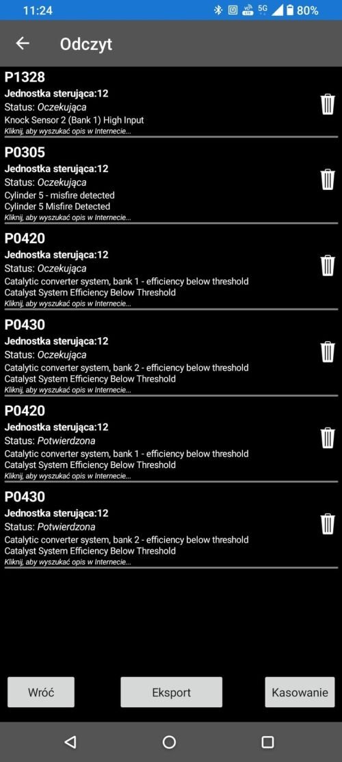

Cześć.
Pacjent E91 330xi (2005r.).
W trakcie jazdy pojawił się check engine, auto zaczęło się dławić przy ruszaniu ze skrzyżowań i w końcu po którymś zgasło. Po ponownym odpaleniu zaczęło jechać trochę lepiej, ale generalnie wydaje się nieco "zamulone".
Przy dynamicznym ruszaniu (np. w trybie DS), z tyłu "siwy dym" 😉 Jakby nie dopalało paliwa.
Po szybkim odczycie, błędy jak na załączonym obrazku.
Jakieś problemy z katalizatorem, czy może sondami? Wypadanie zapłonów na 5 cylindrze - cewka?
Wiem, że to trochę wróżenie z kuli, ale może ktoś się spotkał z podobnymi błędami i będzie w stanie podpowiedzieć, gdzie szukać przyczyny? Dla mnie BMW to zupełnie nowe, jeszcze trochę obce środowisko. Z góry dzięki za ewentualną pomoc.
