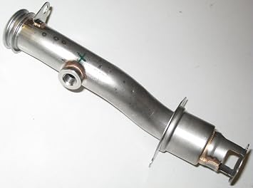

Dziękuję. To powyższe wygooglowalem. Niestety z racji tego że raczej jestem laikiem szukałem raczej potwierdzenia że to faktycznie może być ten wkręcany czujnik w rurę egr, która wchodzi w blok silnika.
Pozdrawiam.
Czujnik jest wkręcany w tą rurkę
Jeżeli chodzi o silnik z Twojego profilu - Nr. czujnika - 13627811913
Dla pewności możesz podać 7 ostatnich znaków VIN.
Jeśli uszkodzony, kup używkę - z tego co widzę to są bardzo tanie :)
