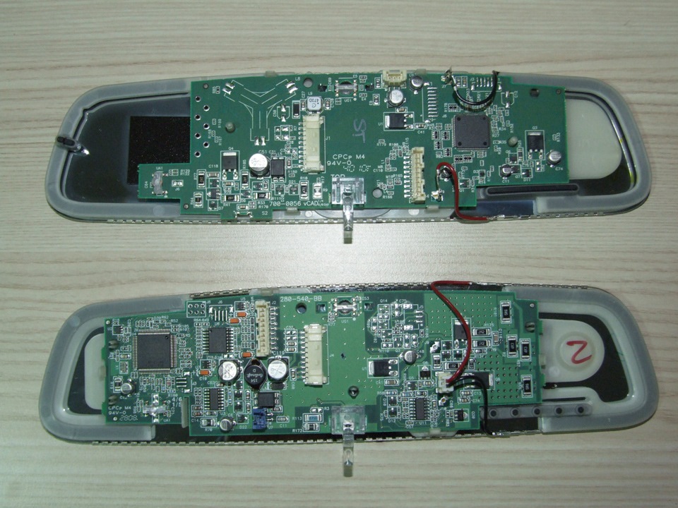

Elektronika może być taka sama, bo elektrycznie to to samo, ale jest inny firmware obsługujący komunikaty CAN z serii FXX. Też mam takie lusterko, ta sama elektronika, ale dla serii Exx
Ok. :think: To zastanawia mnie to że mam identyczną płyte z Fxx a gościu zmienia w Exx (ta z góry):
https://a.d-cd.net/b9083fcs-960.jpg
Tą płyte niżej posiadam w starym lustrze ale mam kostki bez ząbka zabezpieczającego wypięcie sie.
