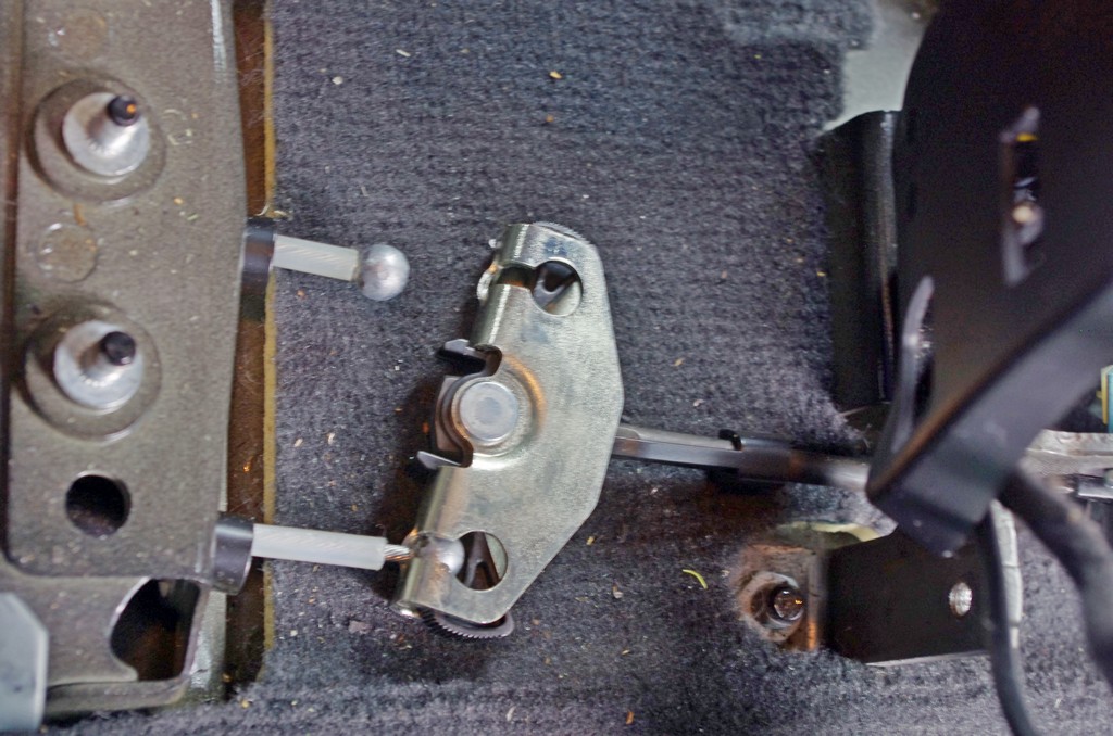

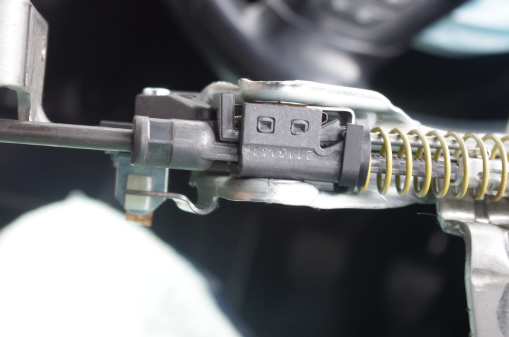

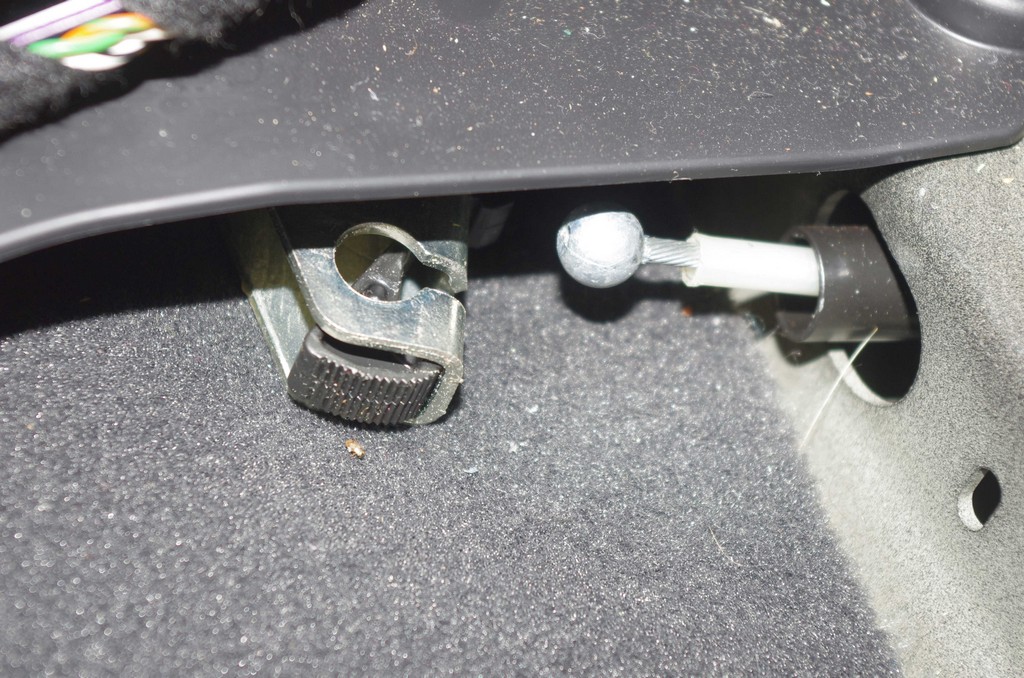

Oto co dziś ujrzałem pod dźwignią hamulca.
Jak to możliwe, że linka się stamtąd sama wypięła?
Próbowałem wypiąć drugą, by sobie ten mechanizm obejrzeć z każdej strony. Czy czasami zabezpieczenie gdzieś nie jest uszkodzone. Jednak wszystko wygląda dobrze.
Widok od samego spodu. Na stalowym cięgnie jest wycięcie jakby na klucz, ale niestety to raczej ślad po prasie i nic się tu nie da regulować.
Jedyna regulacja w dźwigni i to samoczynna to ten element ze sprężyną tą zółtą czy to zielony ( kij wie ) . Linka wyskoczyła bo nie jest pewnie wciągana przez mechanizm rozpieraka w bębnie . Generalnie to ja bym rozpoczął pracę od zdjęcia koła , tarczy i zobaczenia co tam się dzieje .Może okładziny zjadło albo odpadły , może sprężyny klocków pękły. Opcjonalnie wersja leniwa to wykręcasz jedną śrubę koła i z regulatorami walczysz przy użyciu średniej szerokości śrubokręta i dość długiego . Jeśli dotrzesz do momentu że już koło się nieco ciężej kręci to cofniesz o jeden krok . Drugie koło to samo tylko regulator w drugą się kręci .
No ale ja bym zajrzał co tam w środku się dzieje . U mnie wymiana zestawu na tył to tak dość sprawnie poszła z regulacją . Teraz jeszcze korekta bo się dotarło .
Bym zapomniał , od przodu jest na tym okrągłym takie płaskie nacięcie na śrubokręt . Wpychasz to i w pewnym momencie pojawi się taki zaczep serwisowy i niby wtedy się tył reguluje .
Regulacja ręcznego działa jak Paszczaku napisał. Wciskasz te sprężynę pod ręcznym żółtą, aż się zablokuje. Następnie ściągasz koło i przez otwór od śruby w odpowiednim miejscu kręcisz regulatorem, aż koło ma opór. Następnie cofasz cofasz o ząbek, żeby koło się kręciło. Z drugiej robisz to samo. Odblokowujesz sprężynę pod ręcznym i wszystko działa.
Jeśli nie to trzeba rozebrać i zobaczyć co jest nie tak.

Chyba mnie rutyna zgubiła, bo przecież nie raz przy takich hamulcach grzebałem. Ale nigdy nie
przypuszczałem, że wypięta linka z zamka (jak pisze Paszczaku), może wypchnąć linkę na drugim końcu z rozpieraka. To był główny powód niesprawności.
Teraz ręczny trzyma, jak nigdy wcześniej. :D
