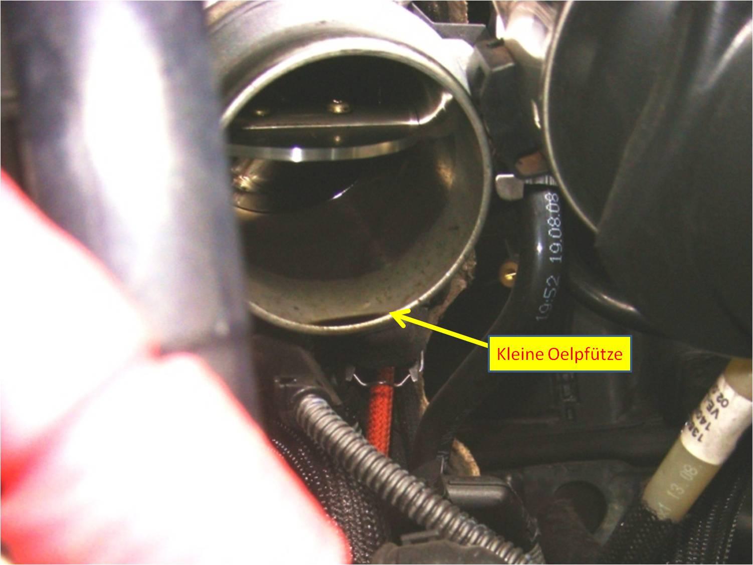

Czyli masz coś takiego?
520d z roku 11.2008
http://img832.imageshack.us/img832/696/oelimrohr2pfd0.jpg
http://www.treffbilder.de/images/03066947/oel_im_rohr_2pfd0.jpg
Na podstawie tego zdjęcia nie potrafię jednoznacznie określić ,to zdjęcie przedstawia tylko część przepustnicy ,przepraszam nie jestem wróżką . Wklej zdjęcie silnika z widocznym kolektorem ssącym .
Nie cytujemy postów znajdujących się bezpośrednio nad pisanym !!!!!
http://img35.imageshack.us/img35/3169/p1010065q.jpg
To jest zdjęcie przedstawiające część mojego silnika,kolektora z przepustnicą , w którym to kolektorze są klapki z tworzywa sztucznego. Zdjęcie nie przedstawia całego kolektora -- zrobione wcześniej do innego tematu.
