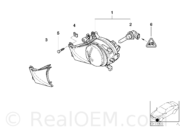

Gdzie masz tam napisane halogeny,ja mam te zestrawy w dwóch samochodach w lampach w bunii 02r,w lagunie 05r.Oba maja lampy H7 ,widze ze znasz się dobrze na oswietleniu samochodu,zastanów się jakie zarówki ida do e39 po lifcie panie znawca :!:
Kolego Ibrachim tyczy się to dokładnie twojej osoby.
http://realoem.com/bmw/diagrams/k/w/223.png TU MASZ mechaniorze zarówke H8 35W do halogenów.POzdr

IBRACHIM
Ciekawe jest to że kolega poleca ci na allegro zestaw do przerobienia halogenów na xenony.. :| po co??
Napisane jest:
PROFESJONALNY ZESTAW DO KONWERSJI OŚWIETLENIA HALOGENOWEGO NA ŚWIATŁA KSENONOWE
Zakładam, że autor wątku ma oryginalne ksenony i jedynie potrzebuje nowych żarników D2S.
Zgadzam się tylko z nazwą(oświetlenie halogenowe) bo reflektory od dawna mamy halogenowe:H1,H3,H7,H4 itd-oznaczenie H oznacza halogenowe reflektory a nie jak kiedyś bańki szklane. Pete prosze pomyśl sam jestes bystry-znam cię z innych postów.
Tamten mechanior tak się znał ze pomyslał o przeciwmgłowych swiatłach.Co za idiota założy tam xenon chyba kamikadze punktowy-miski tylko czekają.Autor fakt nie okreslił sie względem ori czy zamiennik.Ja mam te zarniki sprawdzone i 2 years garantia.POzdr

Dani, chodzi o to, że autor potrzebuje jedynie wymienić przepalony żarnik D2S, a Ty wrzucasz link do jakiegoś zestawu, który pozwala wstawic ksenony tam, gdzie wczesniej siedzialy standardowe żarówki H7, i który obejmuje dodatkowo kabelki, przetwornice, itd.
No chyba, że zapodałeś tego linka po to, by podać namiary na sprzedawce a nie po to, by autor wątku konkretnie kupił sobie ten zestaw, który raczej nie jest mu potrzebny. Jeśli już, to powinien być ten link:
http://moto.allegro.pl/xenartz-palniki-zarniki-xenon-d2s-66040-85122-i1543086126.html
Dokładnie Pete o takie cosiutko mi chodziło.Nie określił sie kolega,wiec podałem mu namiary.Niech sobie podpyta.Dzieki i trzymajka.POzdr
