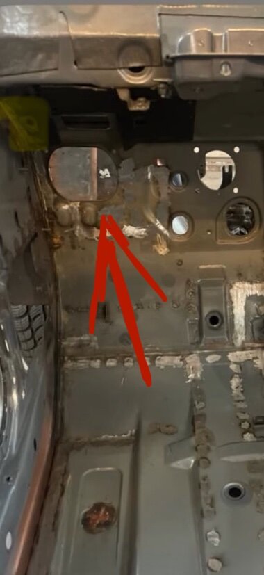

ja mam tez taki sam problem od roku czasu mam basen pod dywanem nogami kierowcy bylam w pieciu warsztatach- masakra rozkladaja rece- sprobuje sama bylam nawet w nieserwisowanym serwisie bmw rozkladaja rece nikt nie chce mi pomoc chyba nikomu sie nie chce - poprosze do pomocy mojego kolege ktory jest
blacharzem ciesze sie ze taki portal jest- sama dzieki Wam dochodze i walcze z usterkami w tym samochodzie przywiozlam 13 lat z USA moga bmw 525i 1991r E34 i nie wierze bo mechanicy tak sie zachowuja jakbym przywiozla UFO.Mam to auto prawie od poczatku - dziekuje przeczytalam i postaram sie sama z kolega zadzialac - jestem z Krakowa do kogo jechac aby mogl naprawic to auto CENY ASTRONOMICZNE za wszystko chyba KOVIDOWE albo dlatego ze widza kobiete POMOC PANOWIE Basia
