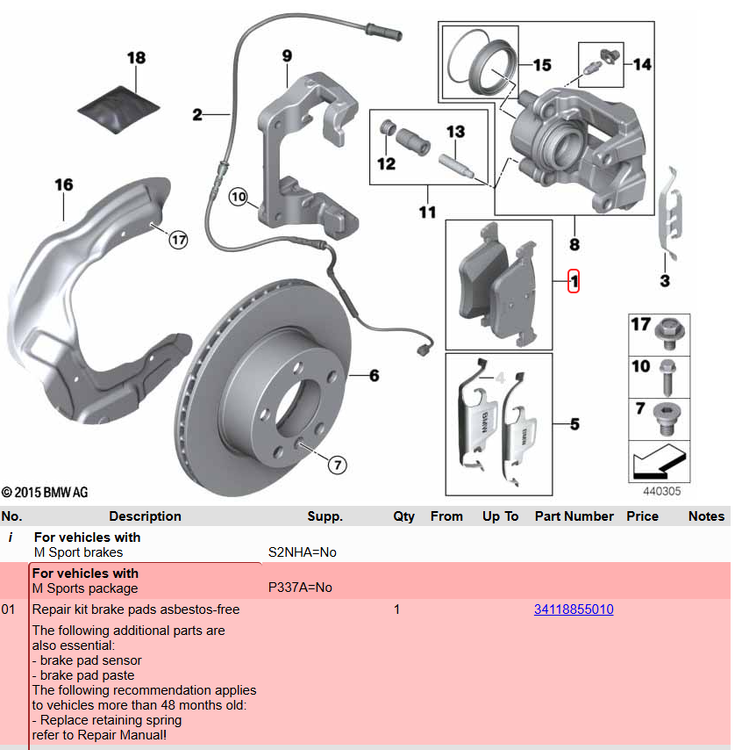

Wymień czujnik zuzycia i będzie ok.
A gdy czujniki zużycia są używane, ale nie ruszone (nie starte przez tarczę, nawet nie dotknięte przez nią), to też skasowanie inspekcji klocków będzie bezproblemowe?
Czy czujniki trzeba odłączyć od instalacji i znów podłączyć, aby skasowanie było bezproblemowe?

Ale to jak wymienię czujnik na nowy to się samo na kompie przestawi ?? czy ja muszę zresetować ??
Wymieniasz czujnik i reset przez manetki lub kompa. Odnośnie czujnika temat wałkowany na różnych forach w 99% konieczne jest jego wymienienie , 30zł to chyba nie jest kolosalny wydatek :P

a mi się po dłuższej trasie zapaliła kontrolka od hamulca, wywala podnośnik na czerwono i komunikat "brakes pads worn" - ni z gruchy ni z pietruchy (klocki i tarcze są ok - sprawdzałem przy wymianie kół) :mad2: :mad2: , poresetowałem manetką wskazania i dalej pokazuje
miał ktoś takie coś??
może czujnik się uszkodził, sprawdź dokładnie kabelek po całej długości.
