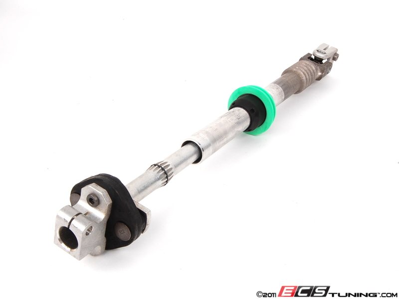

Tak, podobno sama konstrukcja się nieco różni w różnych modelach, u mnie to taki gruby zielony "oring" który siedzi w gumie a w nim siedzi drążek kierowniczy.
http://c1552172.r72.cf0.rackcdn.com/186852_x800.jpg o to biega, tylko fotki wewnątrz auta nie znalazłem na szybko

no to wlasnie ja mam cos takiego jak dales na zdjeciu ta czarna guma z zielona, i chyba trzeba nasmarowac tam pomiedzy tymi gumami nie?
jaki plyn atf kupiles dexron III?? i ile ci weszlo? lubrizol tez mam zamowiony
Ten zielony oring wyciągnąłem do góry, nasmarowałem wszystko z każdej strony na oringu i potem te czarne gumy.
