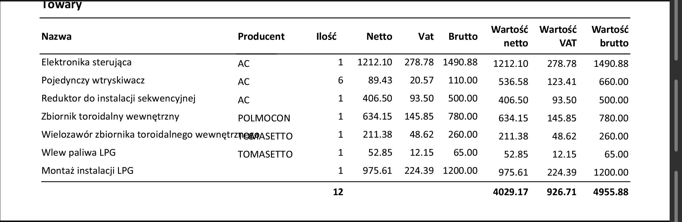

Otóż przymierzam się do założenia instalacji LPG do E60 M54B25 i porównuję oferty różnych zakładów. Wczoraj otrzymałem dość interesującą cenowo ofertę i chciałem zapytać co sądzicie o takiej specyfikacji, jak w załączniku.
Nic więcej o tych podzespołach nie wiem - o co ewentualnie musiałbym podpytać ten zakład.
Z góry dzięki za pomoc.
