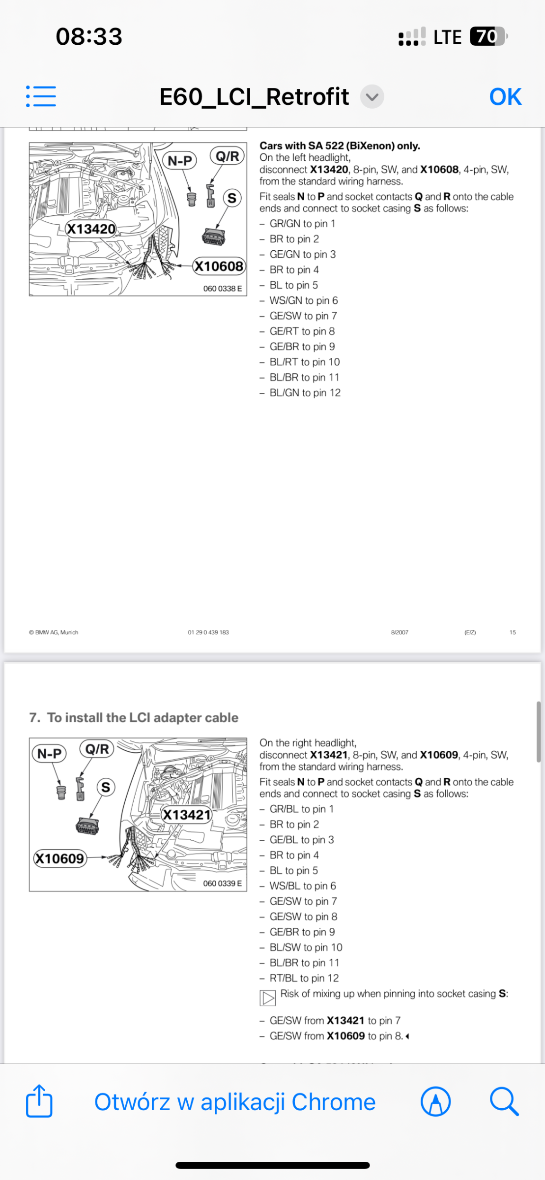

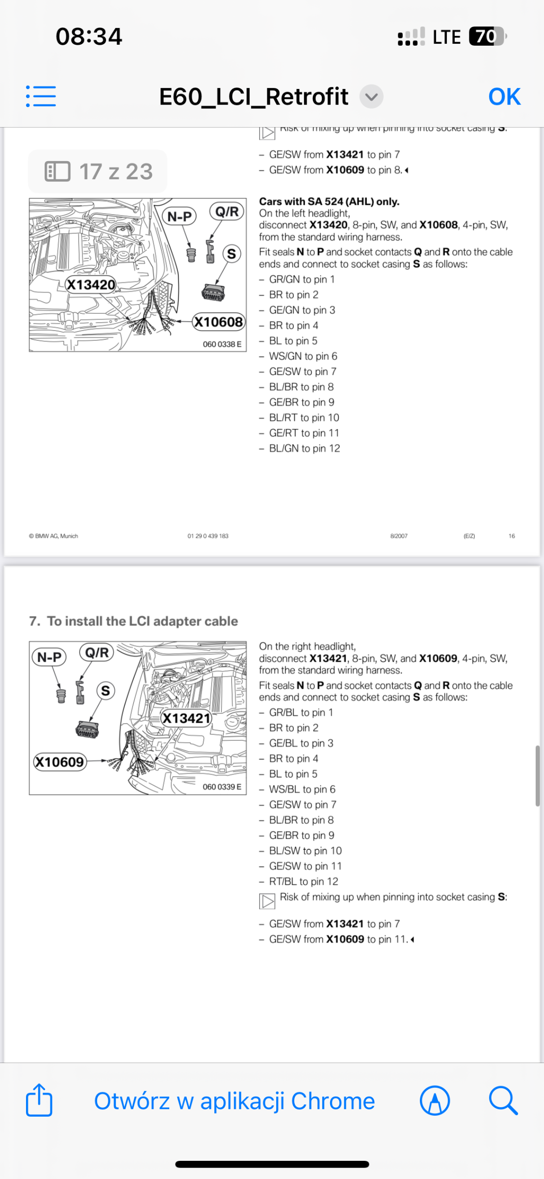

Witam poszukuje schemat do podłączenie lci h7 soczewka.Jak zamówiłem Ori kostki to przyszła mi też na e-mail pdfka z retrofitem lecz tylko tam jest pokazane jak podłączyć ahl lub bi xenon a nie ma zwykłych h7 może ktoś posiada taką wiedzę i może się z nią podzielić IMG_7687.thumb.png.f43d8dc1a8ebe198bf617be91c2b4491.pngIMG_7686.thumb.png.db1e48a94943a33b4ef9d5dde90f48c1.png
Super, ten pierwszy opis pod SA 524 (AHL) only jest na 100% niewłaściwy bo AHL ma tylko 11 kabli a bixenon i H7 mają po 12 być może ten opis pod SA522 jest też dobry do H7, trzeba by przeglądnąć schematy to będzie wiadomo.
