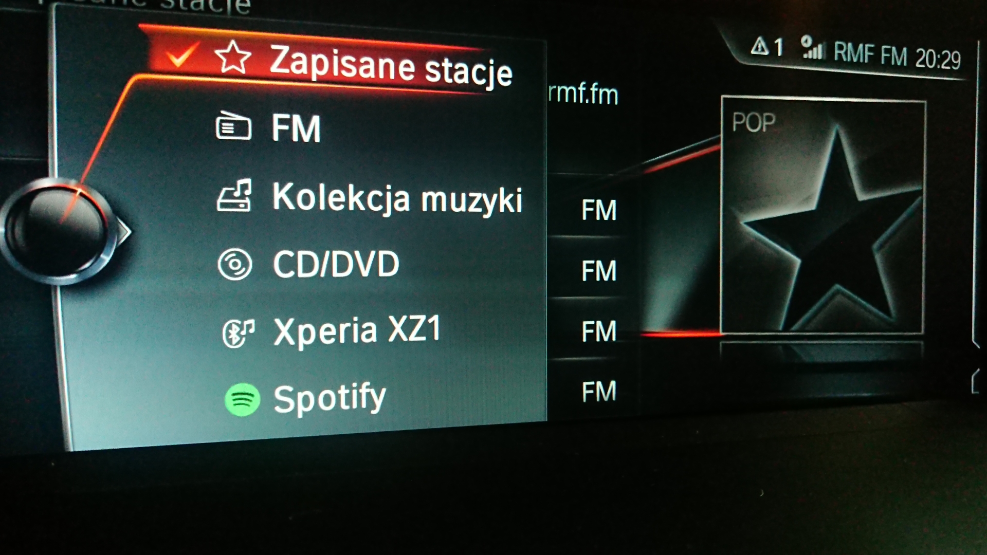

Czyli ta pozycja jak na zdjęciu które znalazłem na którymś forum osiągalna była tylko przy użyciu 3G i jest już niedostępna? :
Chodzi mi o zakładkę dźwięk i Spotify jako opcję pod kolekcją, aux i bluetooth
