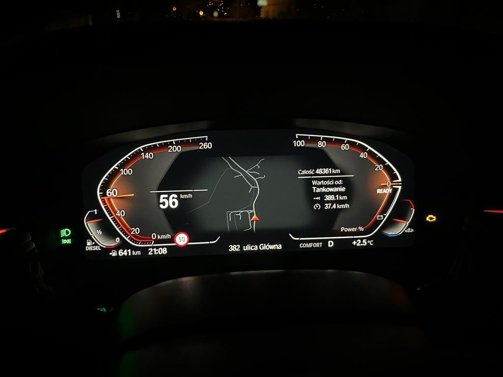

Cześć, X3 3.0d mild hybrid 286 km / 2021 rok,  93 tys przebieg. silnik B57
Jak w tytule zapaliła się  pomarańczowa kontrolka check engine - świeci na stałe. Poza tym żadnych objawów auto jeździ normalnie, ma moc, pracuje równo, spalanie tez chyba ok, itd.
Pytanie czy ktoś przerabiał już ten problem,  przy innych modelach (g30) były wzmianki o tym.

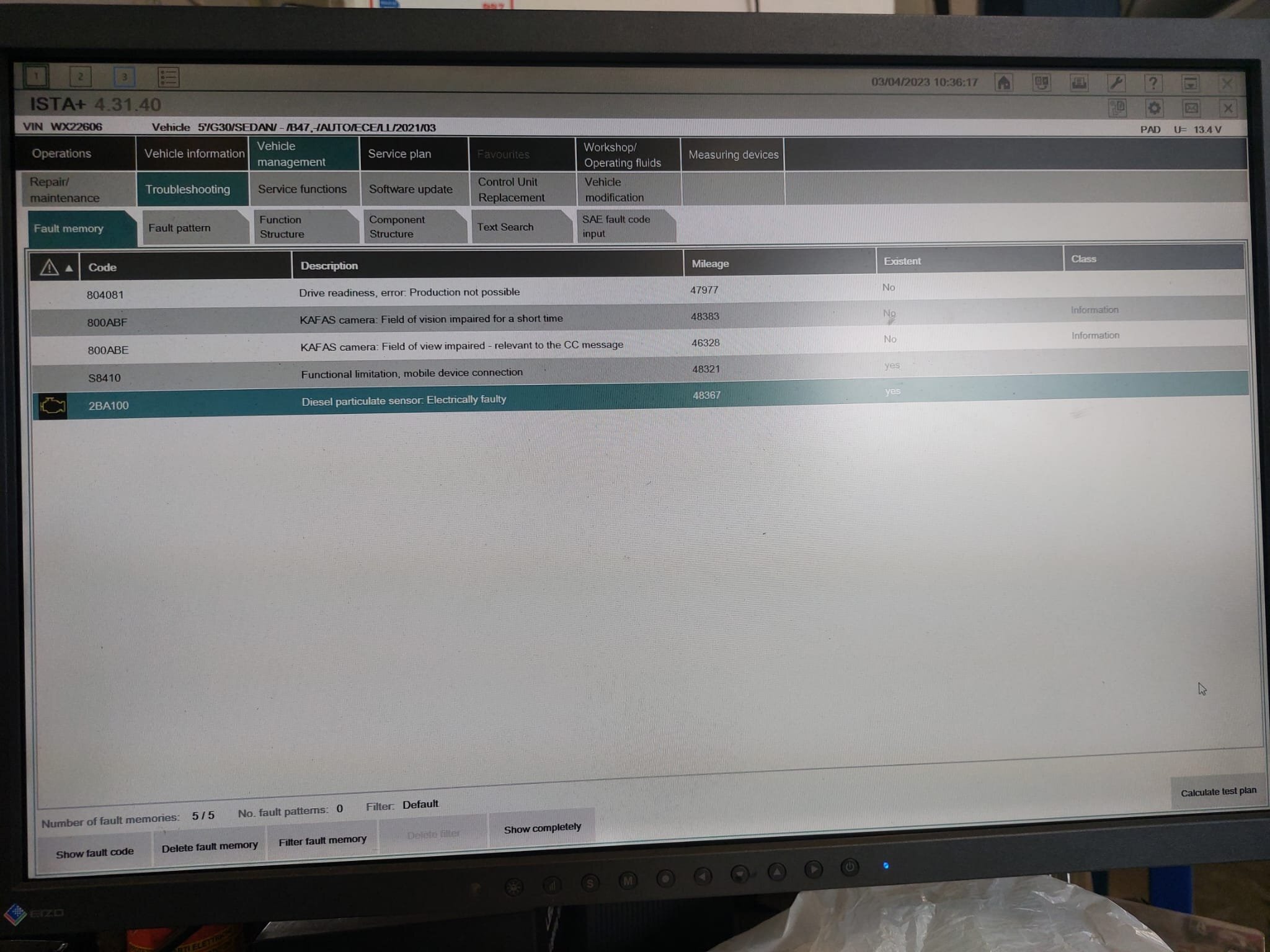

Czesc
W moim przypadku jest.
Poniżej zdjęcie ze schematu i to on uległ awarii (w sensie czujnik :-))
Edytowane przez Master_of_Velo
To co wskazałeś to klasyczny czujnik nox, a tłumaczenie na język polski ze strony (czy katalogu producenta) nie jest do końca trafione.
Wymieniłeś to samo co kolega z drugiego i trzeciego postu w tym wątku.
Ilość sadzy w dpf-ie w bmw mierzy czujnik ciśnienia różnicowego, oraz pośrednio kalkulatory ale to już inne zagadnienie. Zresztą jak sonda z końca układu wydechowego miałaby zmierzyć ilość sadzy w filtrze, który jest zaraz za turbiną?
Bankowiec  jeśli   nie masz pojęcia o czym gadasz  to się nie wypowiadaj.
Seria G  po 2017 r mają   dodatkowe czujniki .
Ten czujnik  co kolega  wskazal to czujnik mierzący  faktycznie   cząsteczki  sadzy ,  który dpf ich nie wyłapał   jak na stacji diagnostycznej  .
Nie mylić  z czujnikiem różnicy ciśnień
normy euro 6+   I jest tego  badziewia  więcej w wydechu
