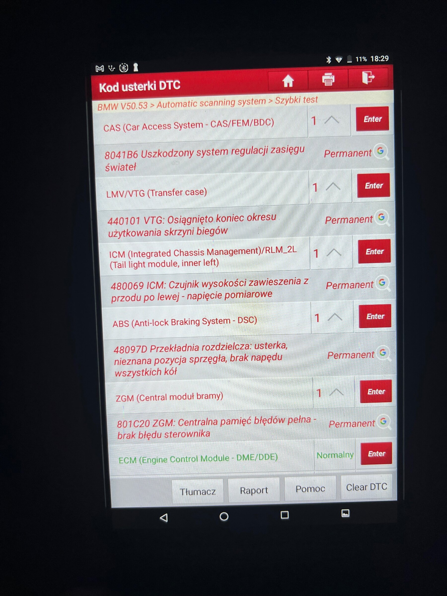

podlaczylem komputer pokazał takie błędy.
bledy z czujnikami zostały naprawione został tylko błąd od skrzyni i przekładni.
Co by mogło być przyczyną ?
To zalezy od regionu Polski, od 3.5tys do 5tys. Nie czesto zdarza sie aby reduktor sam od siebie ulegl takiej awarii. Auto bylo mapowane?
U siebie skrzynkę VTG po regeneracji zajechałem w niecałe 35k km jak zdarzało się świrować na wyłączonym DSC. A pierwsza regeneracja była robiona po 200k km.
Teraz już noga spokorniała 😉
