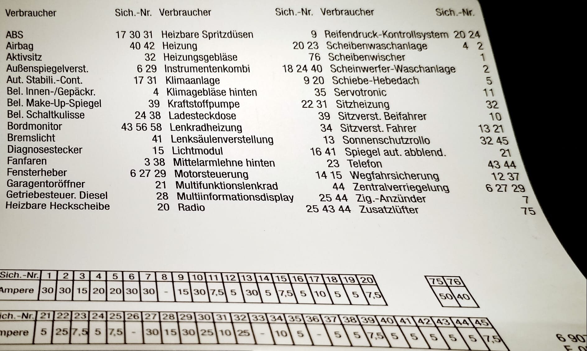

Z gory przepraszam jesli temat był podnoszony
czy ktos mogłby doradzic poniewaz podłaczam zasilanie kamery z gniazda zapalniczki aby pobierał energie z po wyłączeniu zapłonu, a drugie gniazdo podłaczyłem pod zasilanie grzania foteli i kamera nie stratuje
oczywiscie mowie tutaj o bezpiecznikach
oczywiscie kamera sprawdzona po podłaczeniu do gniazda zapalniczki działa normalnie
Sprawdzałem napiecie w bezpiecznikach, wszystko jest
uziemienie rownierz podłaczone do listwy uziemiającej
w załaczniku wrzuciłem liste bezpieczników jesli ktoś mogłbym wesprzeć bede mega wdzieczny
dodam ze jest to zewnetrzny moduł ktory rozdziela zasilanie miedzy pobieraniem mocy podczas gdy jest zapłon a go nie ma
Pozdrawiam wszystkich serdecznie
Co to jest drugie gniazdo ? Opisz co chcesz zrobić i jak ten rejestrator ma być podłączony.
