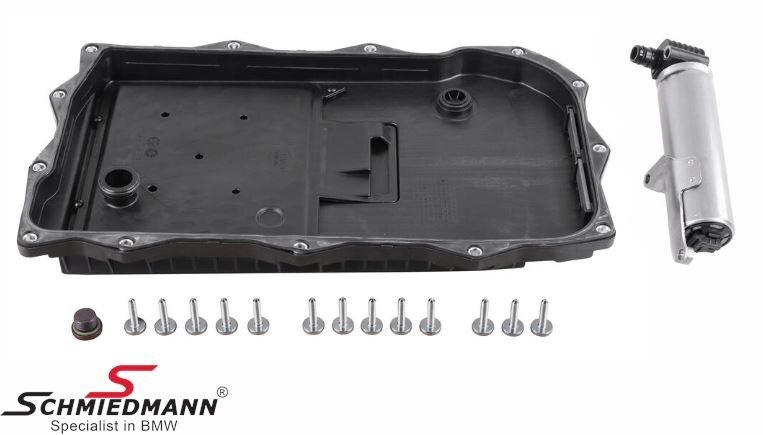

Podobno przyczyną może być nieszczelny akumulator ciśnienia oleju w skrzyni biegów i potrzebny jest zestaw naprawczy zbiornika objętość  oleju.
Spotkał się ktoś może z taką usterką
Chodzi o ten podłużny zbiornik widoczny na zdjęciu który jest odpowiedzialny za utrzymywanie ciśnienia oleju w skrzyni biegów .
