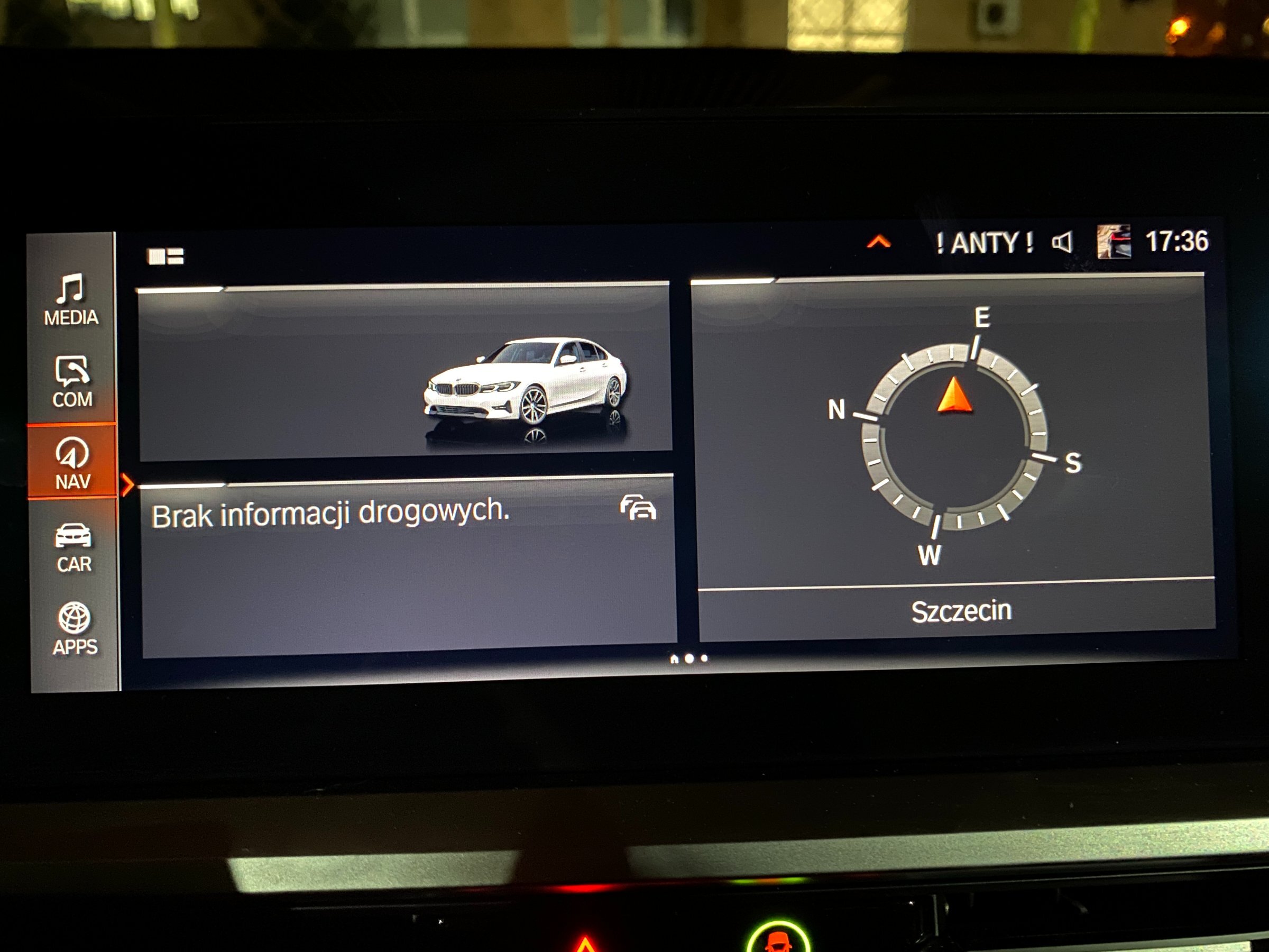

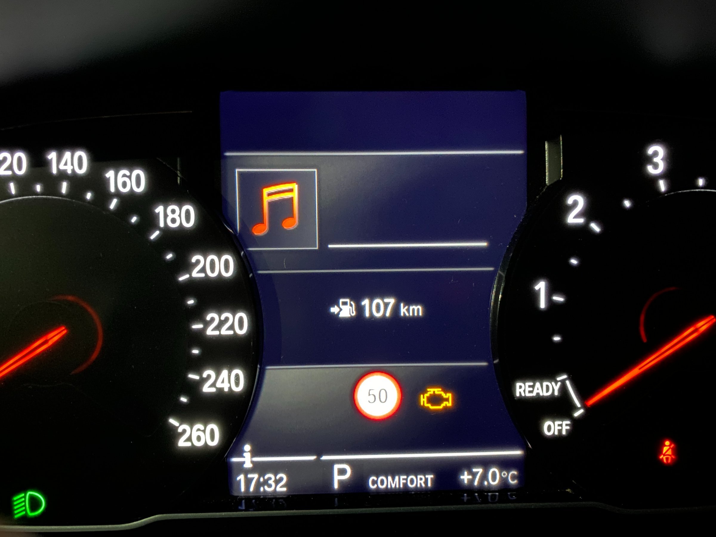

Otóż prawdopodobnie po wykonaniu aktualizacji (nie mam jednak pewności, czy te funkcje przestały działać dokładnie w tym samym czasie) przestały działać takie funkcje jak:

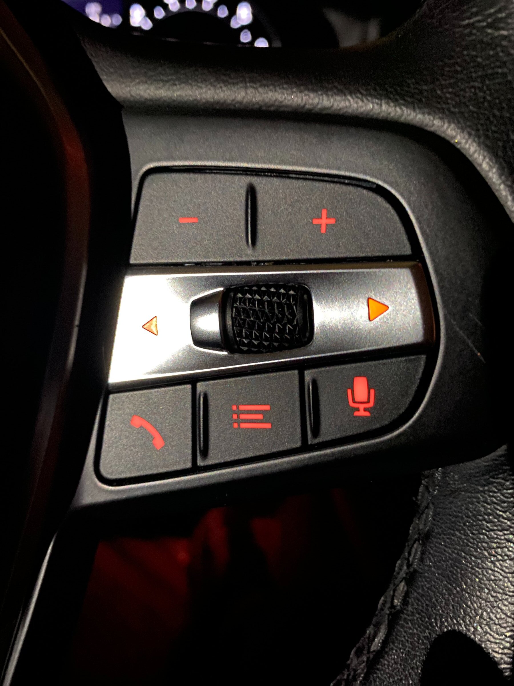

- sterowanie multimediami, książką telefoniczną itd. przy pomocy przycisków po prawej stronie kierownicy. Działa tylko opcja zmiany głośności.
- na wyświetlaczu za kierownicą nie wyświetla informacji radiowych

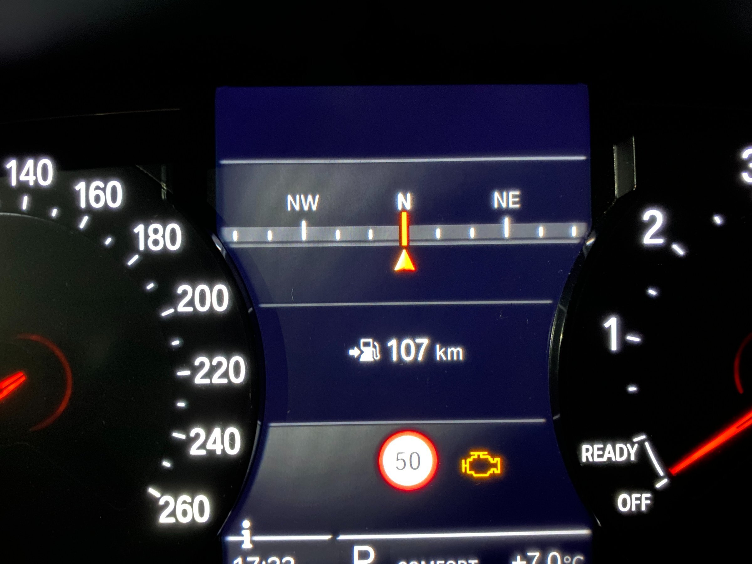

- na wyświetlaczu za kierownicą kompas wskazuje cały czas kierunek północy
- brak informacji drogowych na ekranie głównym
- brak mini-nawigacji, która wyświetlała się za kierownicą
Czy znacie kogoś kto miał podobny przypadek lub wiecie w czym może tkwić problem? Aktualnie zainstalowana wersja oprogramowania to 03/2023.67.
Bardzo proszę Was o pomoc. ASO w Szczecinie wstępnie stwierdziło, że nie są to żadne dodatkowe funkcje, powinny działać bez względu na dodatkowe wykupione funkcje. Niestety nie są w stanie niczego więcej stwierdzić bez podłączenia komputera, za które życzą sobie na start 600 zł.
