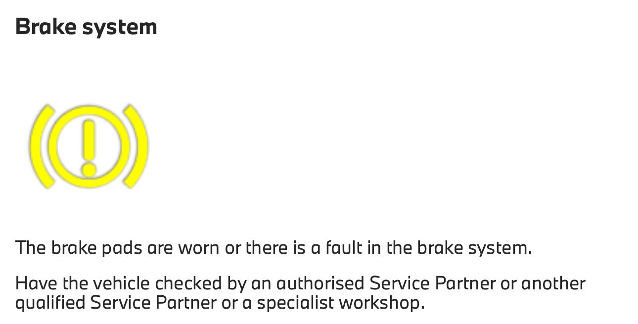

Komputer poinformuję Cię o konieczności wymiany klocków na podstawie ich faktycznego zużycia. Na desce zapali Ci się lampka (żółta, potem czerwona) informująca, że okładziny jest już mało (ok 3mm) i potrzebna jest wymiana

Klocki ostrzega o zużyciu na 5000km przed wymiana. Olej moze byc 5w-30 jak i 0w-30. Lepszy jest 0w-30 bo ma lepsza płynnosc w niskich temperaturach. 0w-30 jest o połowę droższy. Termin badania technicznego da się ustawić tak jak kiedyś w F.
