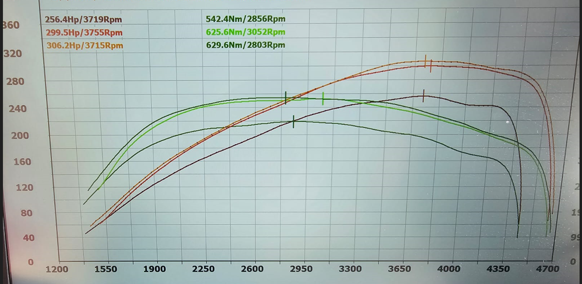

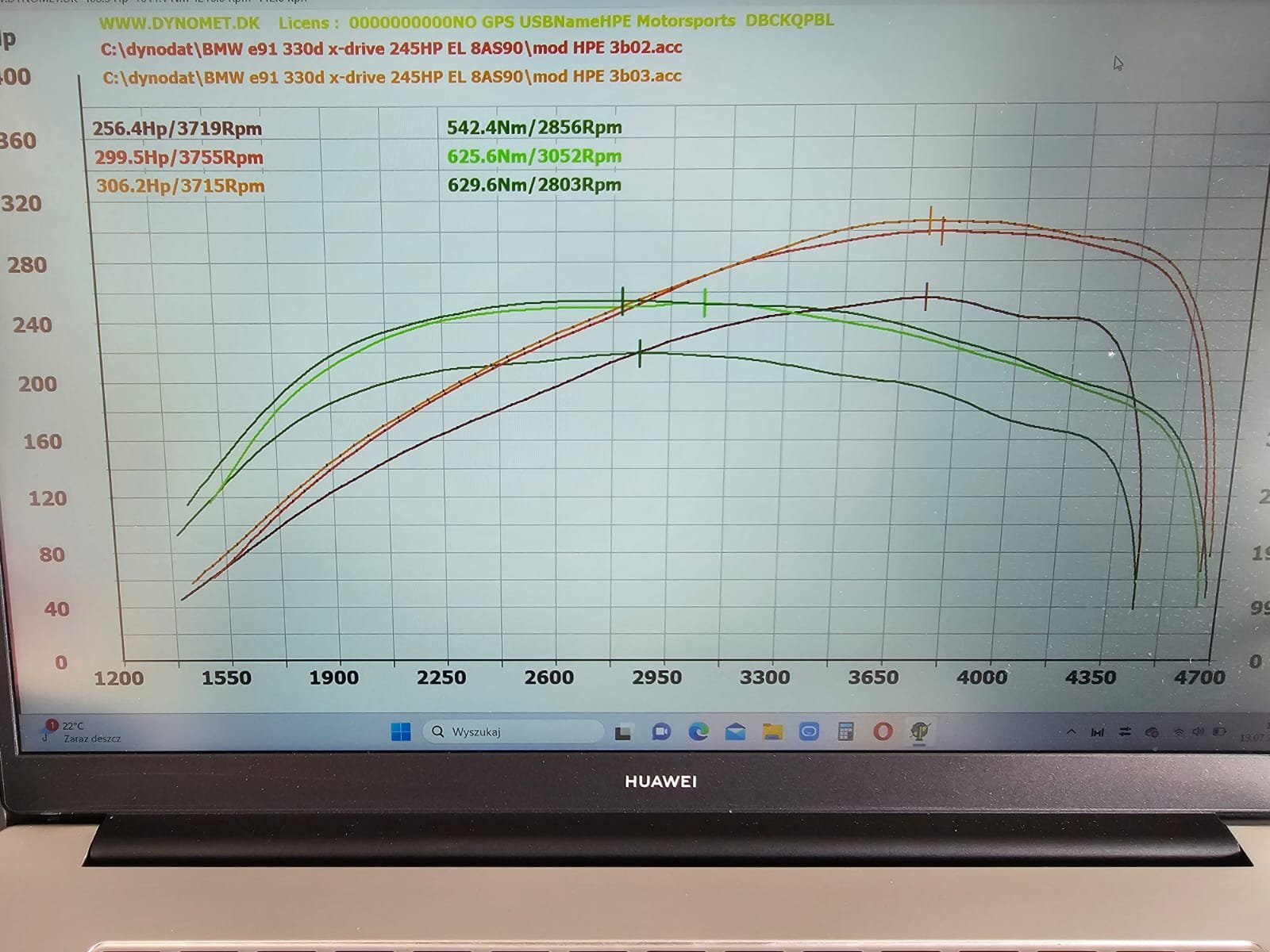

na wstępie parę faktów co do auta, około 15tys temu był wyłączony EGR  i jest zrobiona mapa, wykres:image.thumb.png.4df9398ae9d9edc9cd9bbee144410de5.png
auto jeździło poprawnie ,  moc była OK, spalanie podobne jak przed mapą wszystko wyglądało dobrze przez około rok.

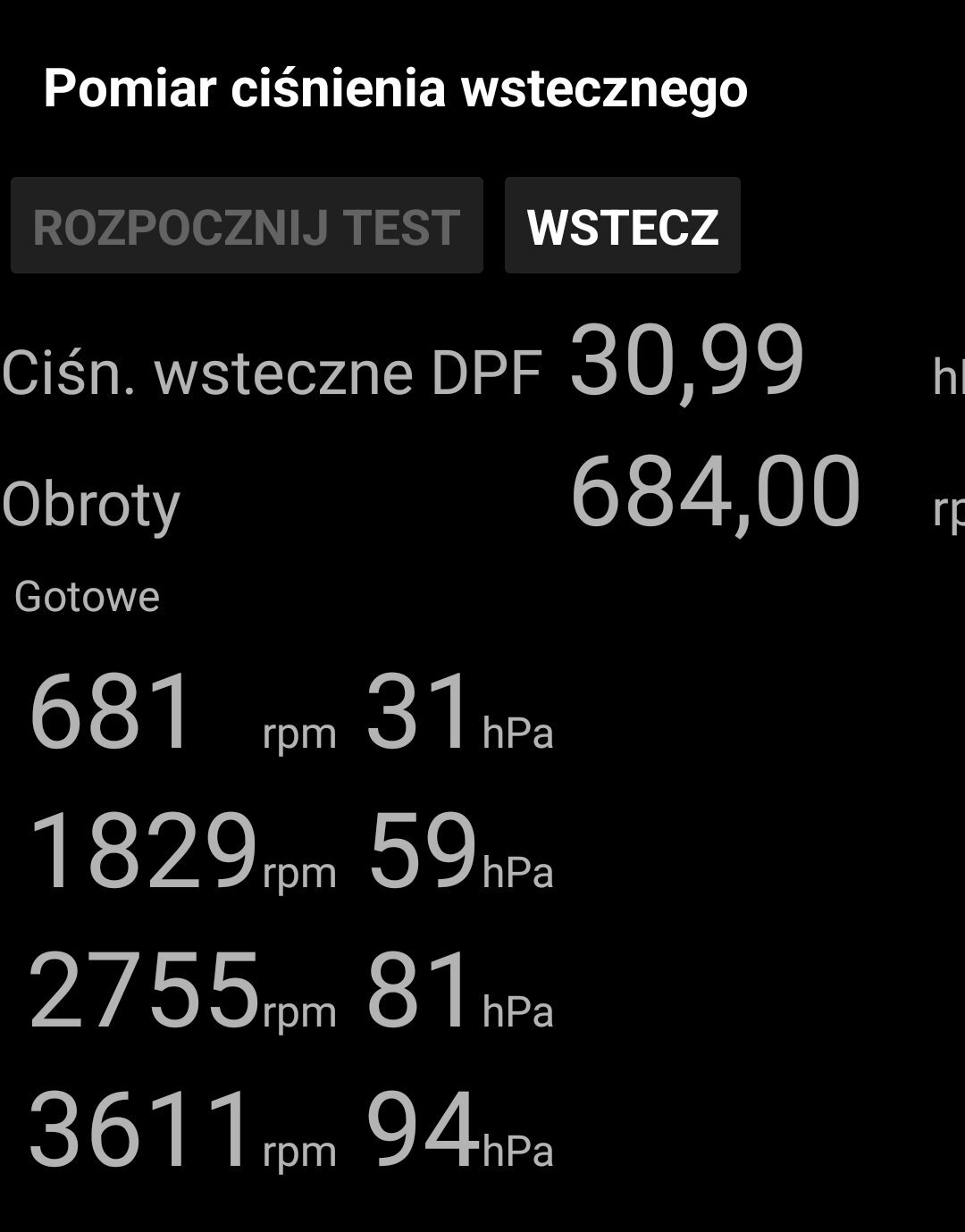

ciśnienia na DPF  były :

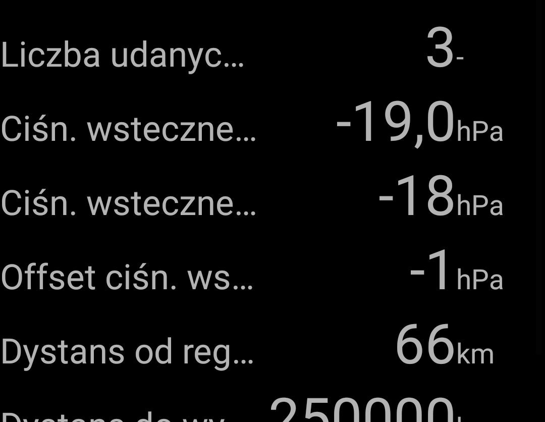

Pomyślałem że to problem przytkanego już DPFa, więc oddałem go do regeneracji, został  wyczyszczony ciśnieniowo, zaraz po tym ciśnienia poprawiły się:

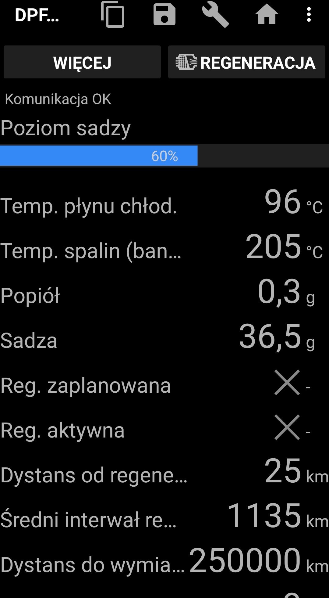

ale na krótko,  procedura wypalania załączyła się już po około 60km,  kolejna po 160km. Po wypaleniu sadza  zaczęła znów szybko przyrastać,  a ciśnienia wzrosły:
Wygląda na to że coś nadmiernie zapycha DPF, szukam przyczyn,

Coś dziwnego też się dzieje z samym tym ciśniemy DPF  np pokazuje mi 70% zapełnienia a na drugi dzień odpalam auto i jest 20% .

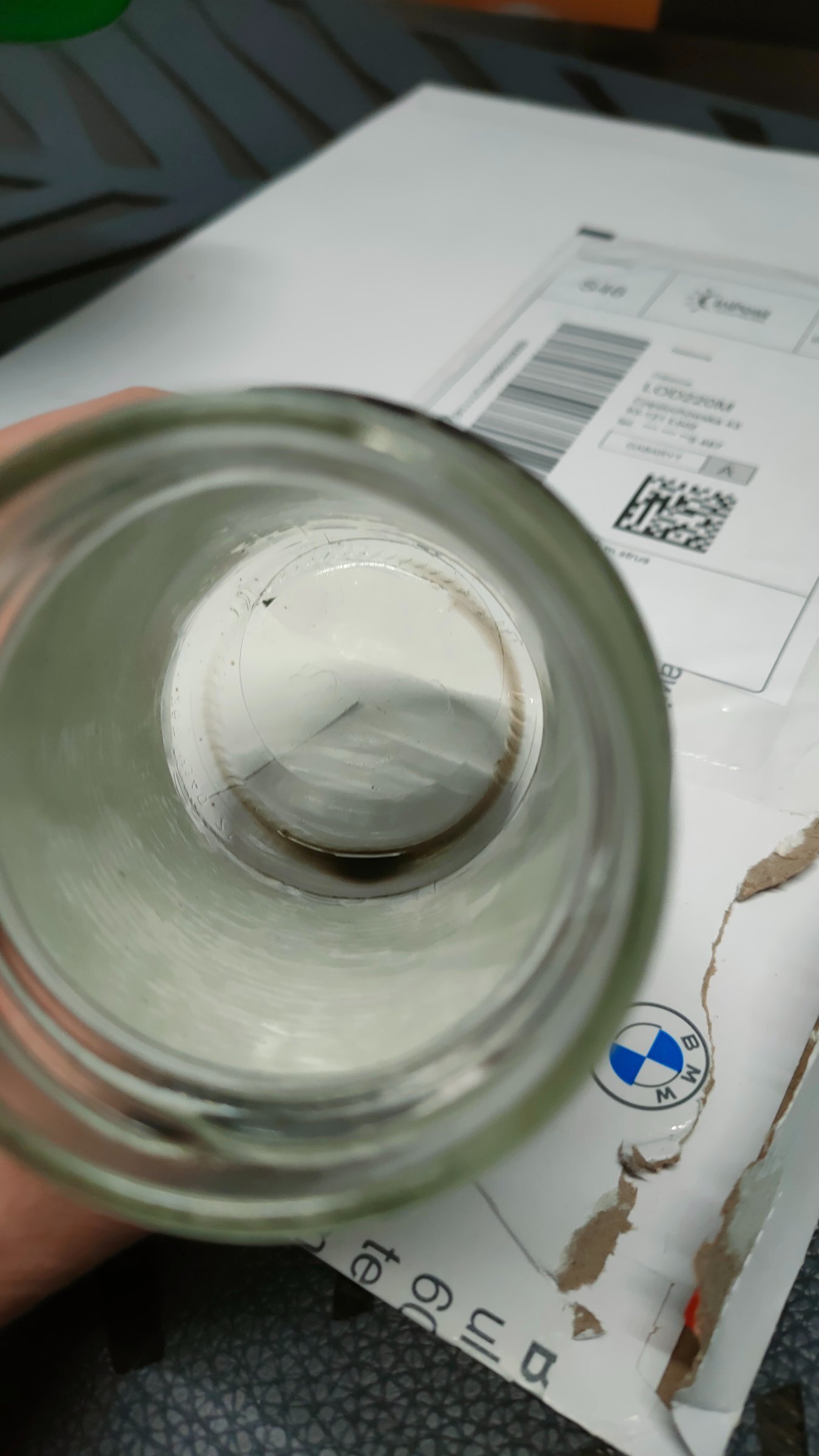

Szukając dalej przyczyn  puściłem tymczasowo wyjście z odmy do pojemnika pod maską , przez okolo 50km jazdy zebrało sie tam kilka ml oleju:

Patrząc na parametry masz 18mbar podciśnienia w filtrze DPF. Takie coś jest nierealne więc zacząłbym od wymiany czujnika ciśnienia.
Najlepiej oryginał bo zamienniki nie działają.
BMW 13627805152
