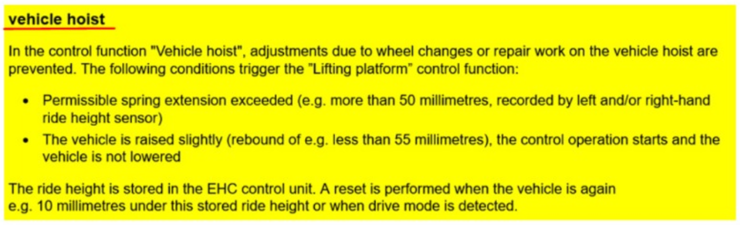

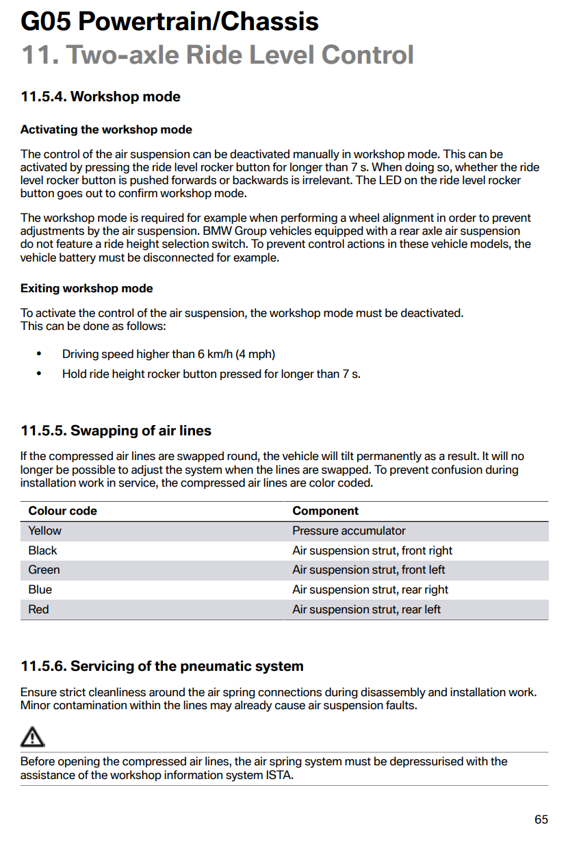

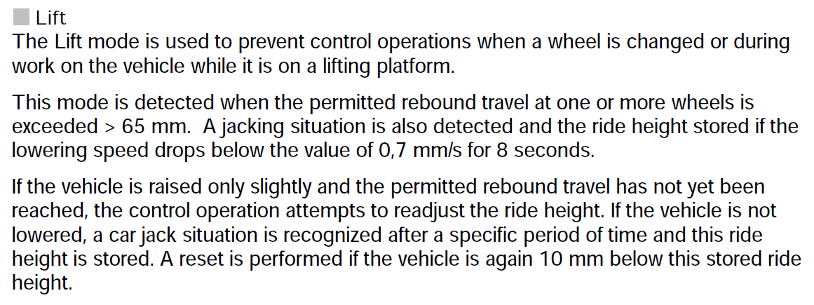

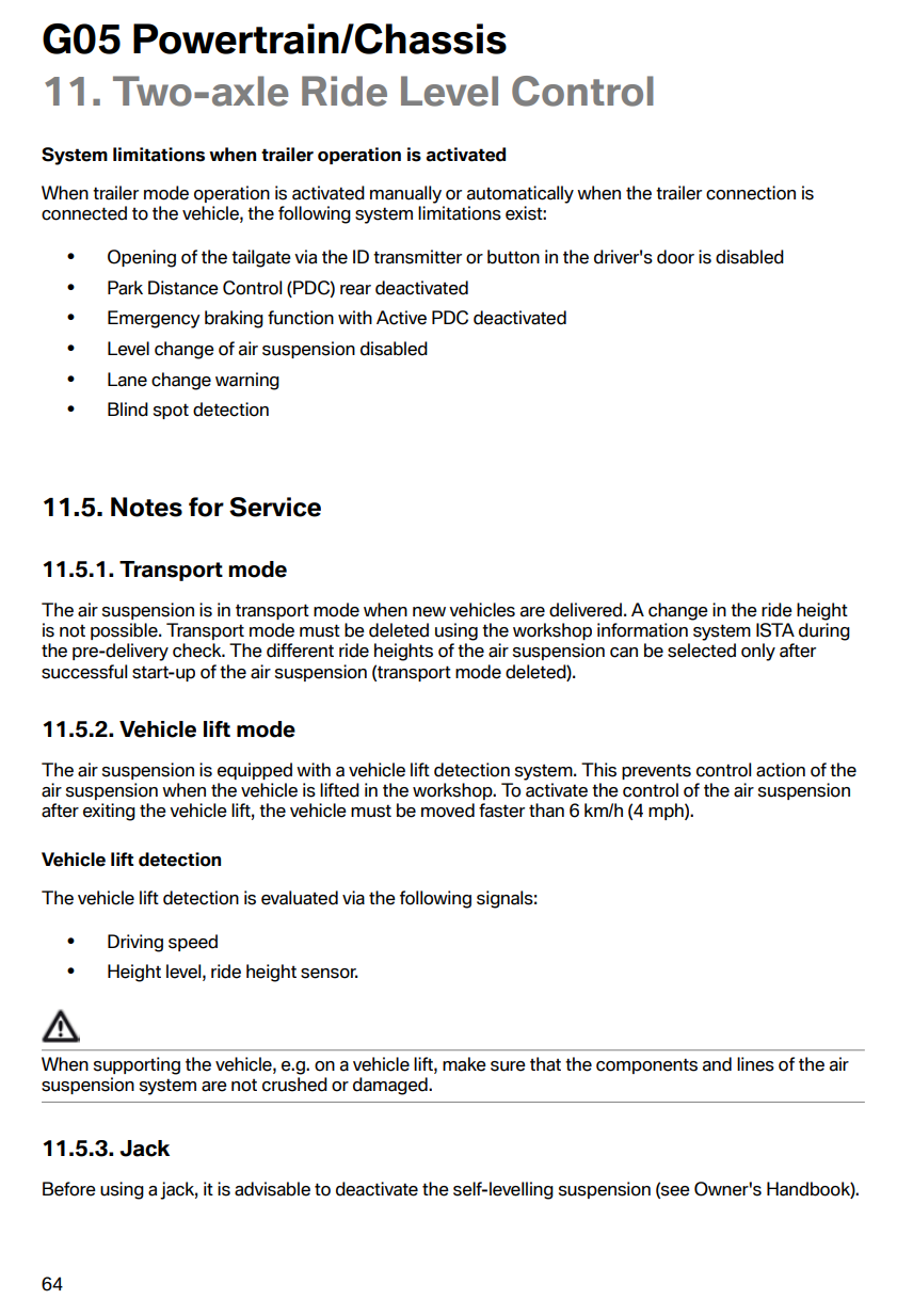

Po przytrzymaniu  tego przełącznika   powinny zgasnąć   kontrolki wysokości  ( zawieszenie  zablokowane) tak zwany "jack mode" ponowne  przytrzymanie 7s  odblokowuje  zawieszenie ( kontrolki się zaswiecaja)  tak jest w Pre lci przynajmniej .
Godzinę temu, Tomasz73 napisał(a):
Nie wiem, po co. Dlatego pytam. Mam na myśli wymianę kół na zimowe. 😀
A po to żeby nie uszkodzić miechów i nie tylko  w bmw jest Jack mode a większości  aut które posiadają zawieszenie pneumatyczne. Być może  w bmw jest jeszce jakieś inne zabezpieczenie  o którym  nie wiem  że auto potrafi samo zablokować zawieszenie podczas podnoszenia . W Audi Q7  uszkodziłem sobie taki miech  właśnie przez to że nie zablokowałem  zawieszenie podczas  wymiany kół.  Fajnie to tlumaczy koleś na kanale EKG (youtube) jak działa zawieszenie pneumatyczne  i dlaczego  można uszkodzić  miechy podczas wymiany  kół gdy się nie zablokuje zawieszenia .
