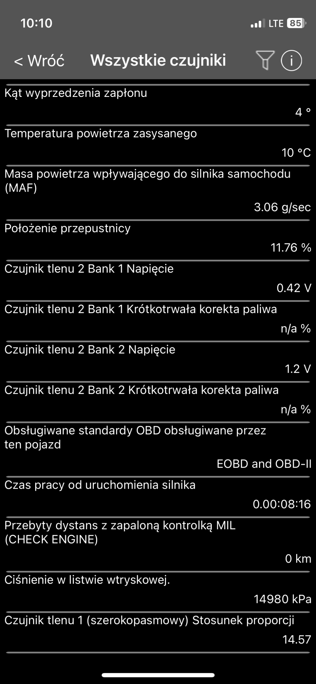

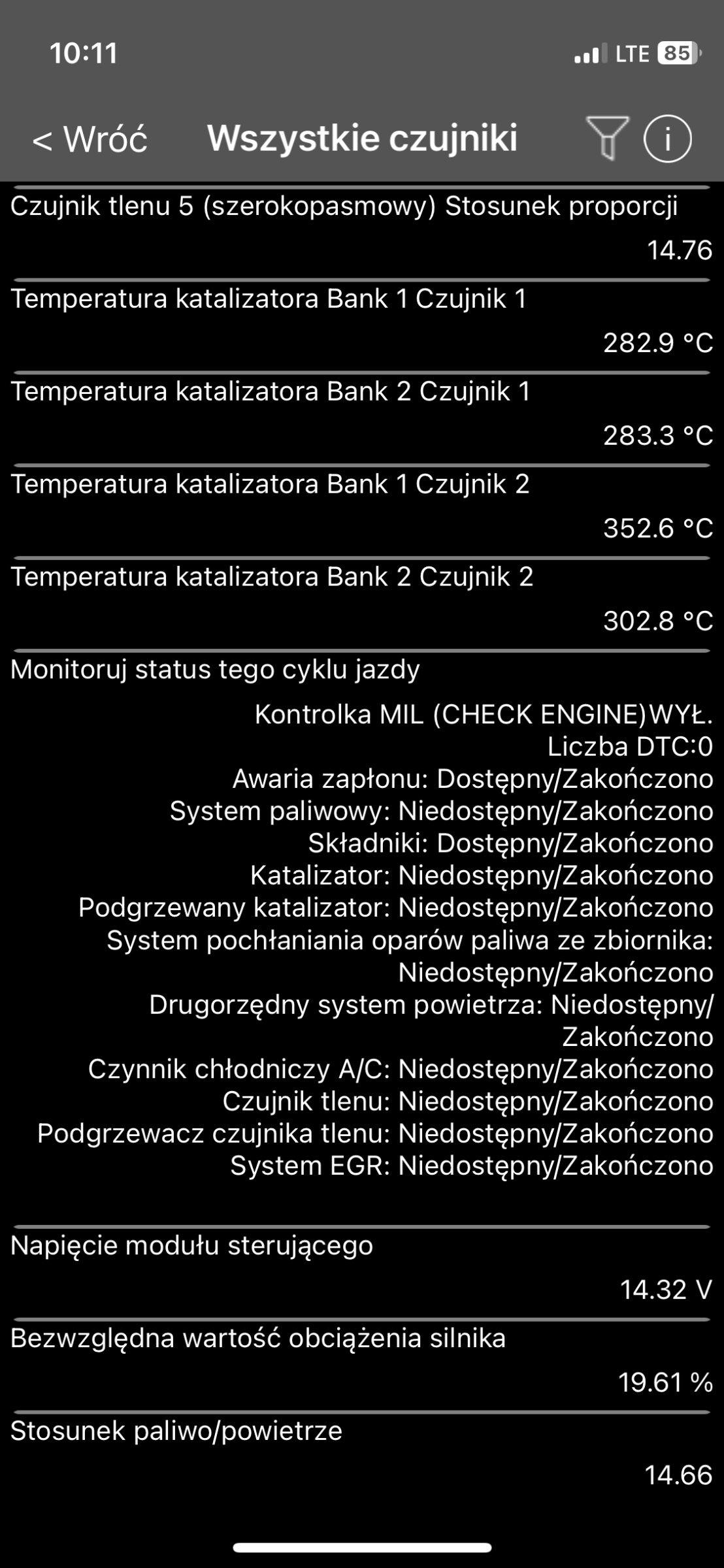

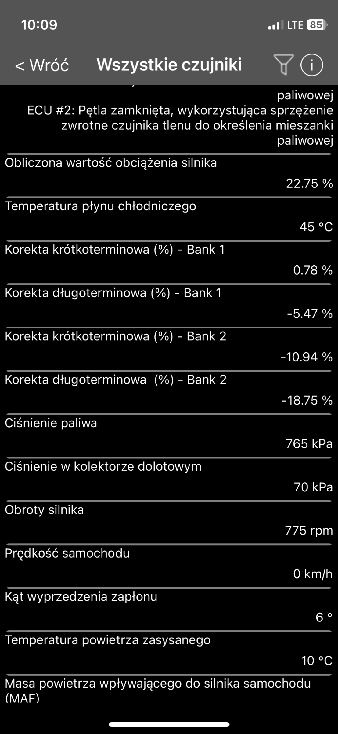

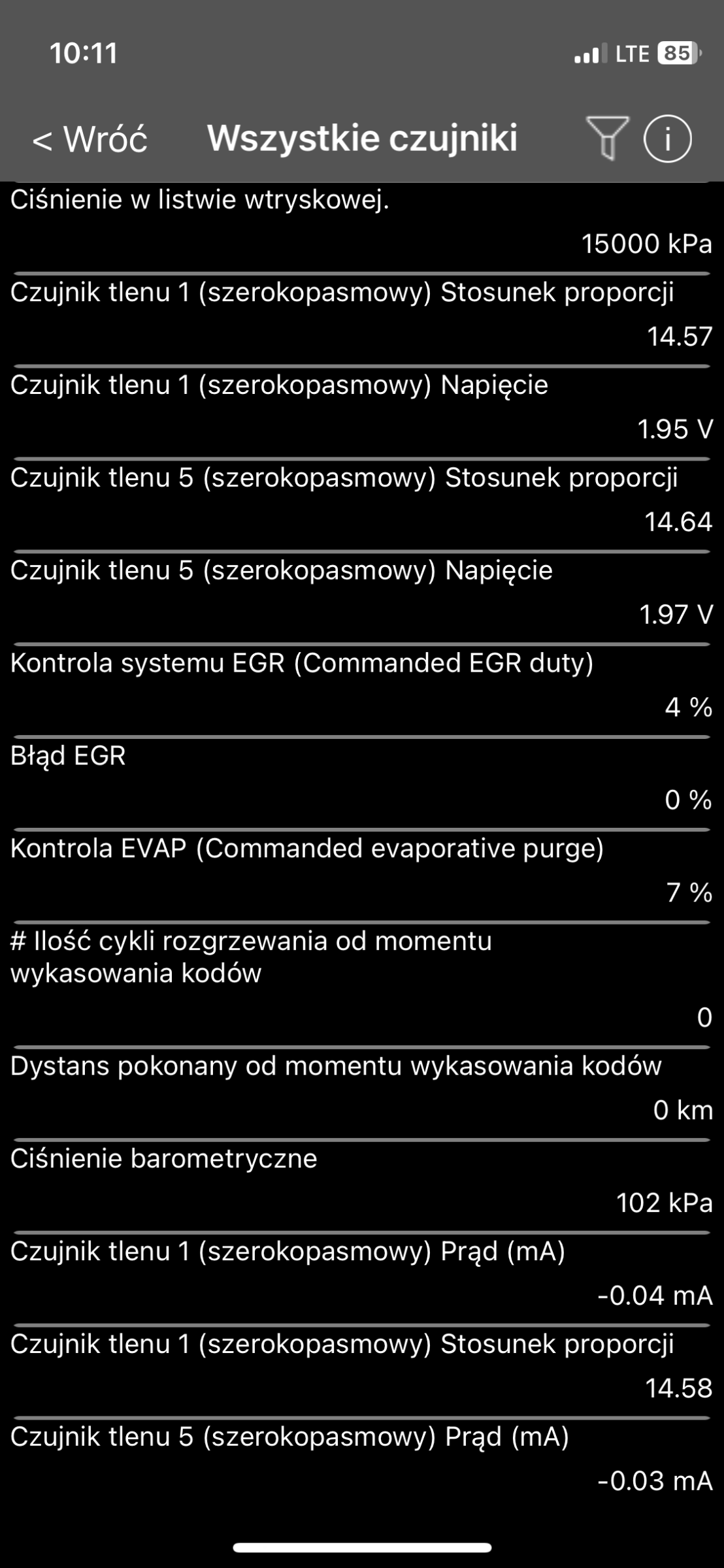

Załączam odczyty z OBD, może ktoś z tego coś odczyta.
