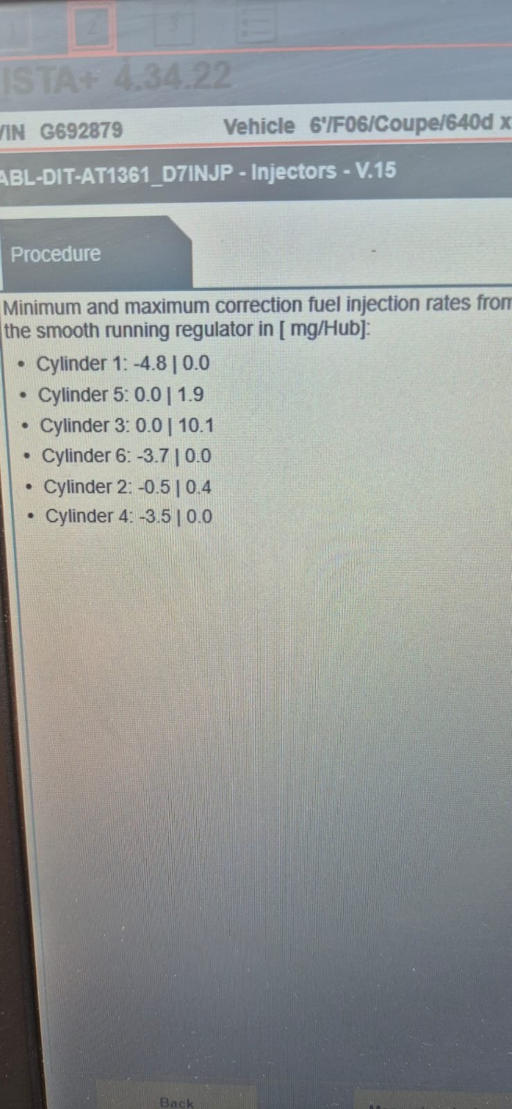

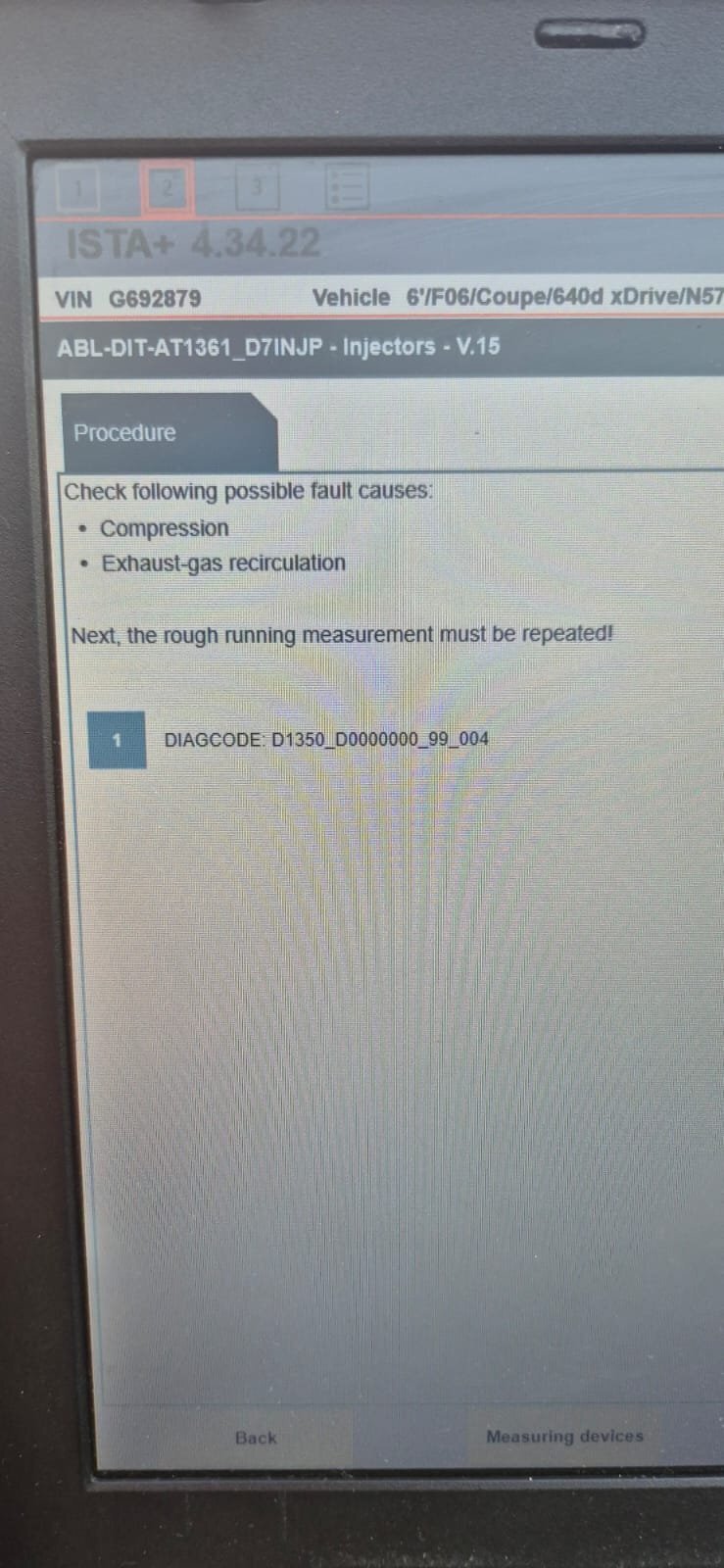

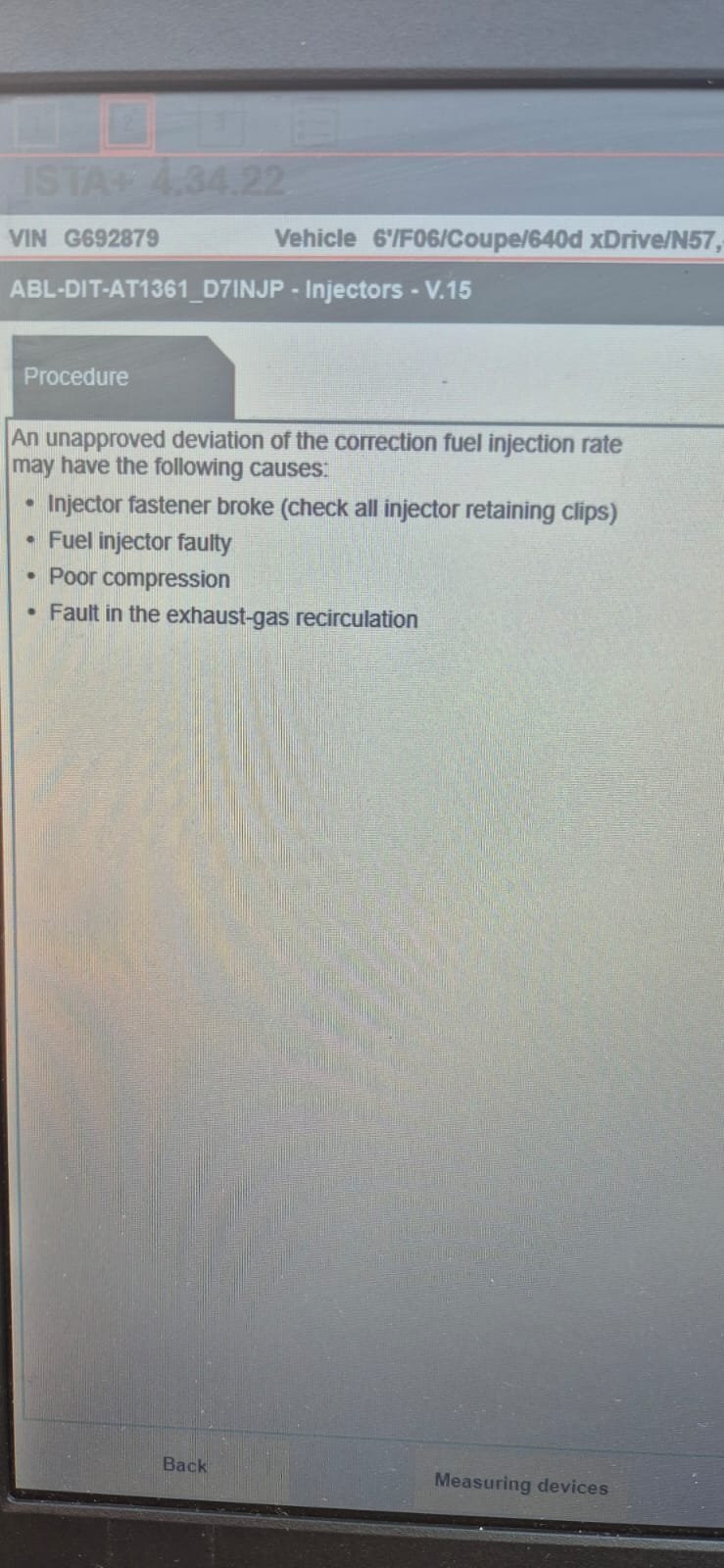

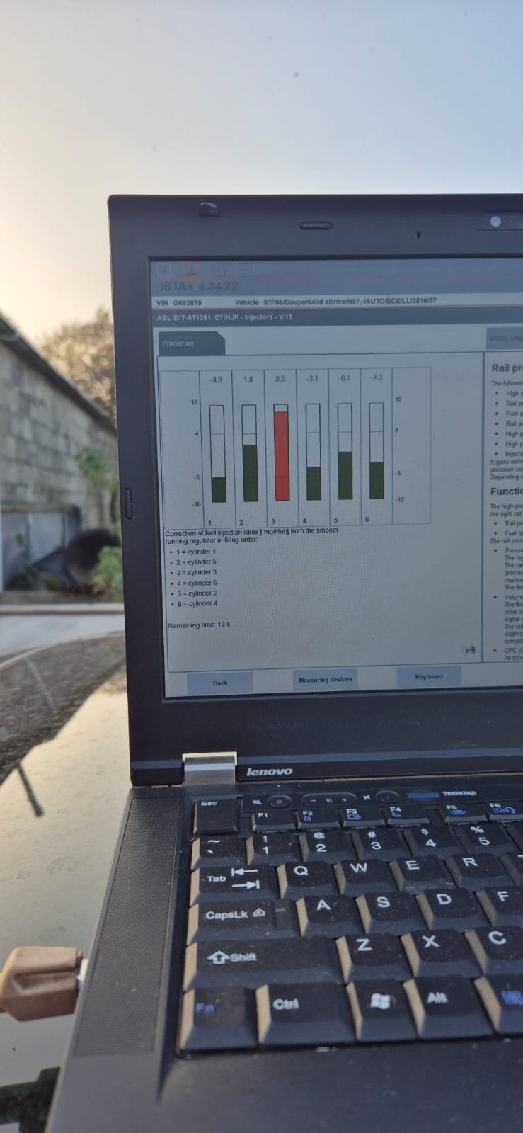

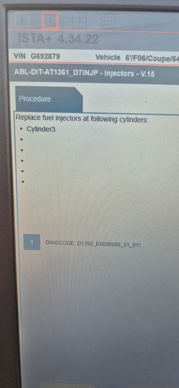

Hej,
Przesyłam błędy, jakie wypluła ista..
Tak jak pisałem wyżej, wtrysk nr.3 był sprawdzany, jest ok, ale nawet był podkładany drugi wtrysk (sprawny) i też to samo..
To gdzie tam masz missfire? Ta korekcja jest na + tak duza bo nie ma spalania na tym cylindrze. Sprawdz filtr oleju czy jest czysty.
