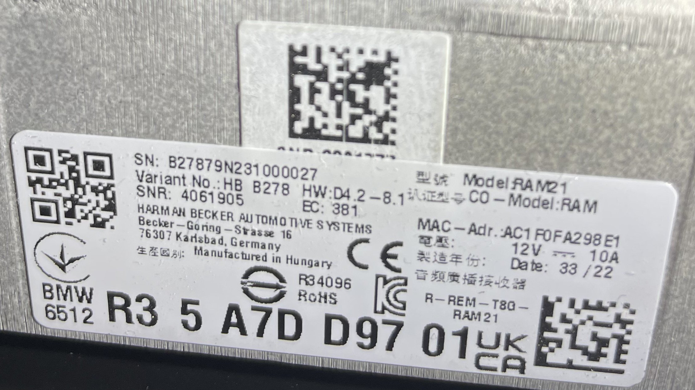

Mam f90 z 2022 roku z telewizją, po zmianie kodowania na dvb-t2 wszystkie programy zniknęły.
Można przeprogramować moduł na kodowanie dvb-t2 czy trzeba kupić nowy ??
Ktoś to robi w okolicy Poznania ??
Drugie pytanko dotyczy modułu CI+
Czy po wykupieniu karty NC+ będą działały programy tv naziemnej ??

Może sprecyzuję.
Nie chodzi mi o oglądanie podczas jazdy !!!!
Auto kupiłem w 2022 roku kiedy system kodowania w PL był dvb-t od 2023 roku wprowadzono dvb-t2 i wszystkie kanały poznikały.
Problem w f90 2022 jest to, nie ma osobnego modułu do tv (z tyłu po lewej stronie w bagażniku) jest to teraz Moduł RAM Harman Kardon. W f10 była osobna puszka do tv wymieniało się ją i po robocie, w f90 już tak prosto i zapewne tanio nie jest. Ciężko dostać ten moduł z 2023 lub 2024 roku.
Jeżeli ktoś może pomóc to będę wdzięczny, przekodowanie lub zakup modułu RAM w 100% pewnego, że będzie działał w systemie dvb-t2.
W module RAM są licencje FSC - z którymi to możesz mieć problem po zmianie modułu.
Tj. najpierw trzeba wyczyścić moduł a następnie wgrać paczkę oficjalnych fabrycznych FSC.
Chyba że kupisz moduł RAM nowy, nie używany i wtedy kody FSC - teoretycznie ASO powinno Ci pomóc.
