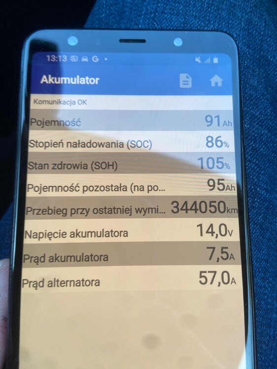

Prąd alternatora E61 530 d

Żeby dawał prąd. Więc jest to zjawisko normalne i pokazuje ci ile w danej chwili alternatro oddaje prądu do instalacji auta.
A ile auto akurat tego prądu potrzebuje to już inna sprawa bo to się zmienia.
Drogą dedukcji doszedłem do konkluzji...!!!!
Wszystko się zgadza tylko czy to nie jest za duża produkcja prądu ?
Ksenony, klima i rano świece. Może ktoś ma podobny model i silnik i ma możliwość sprawdzenia jak jest u niego.

 Alternator  produkuje tyle ile auto potrzebuje w danym momencie     nawet  glupie  swiatla  potrafią   zjeść 10A   plus   elektronika   silnika pompa paliwa , wentylator dmuchawa  ,radio . Klima .  Sam Wiatrak  chlodnicy to nieraz 30A łyknie
Samo ładowanie  akumulatora   u ciebie  7.5A
57A  to jakieś 800 W mocy to dużo?
 U mnie po starcie nie raz jest  90  - 80A   w miare  rozgrzewania spada  do  40A   podczas jazdy  utrzymuje się na poziomie 30A
