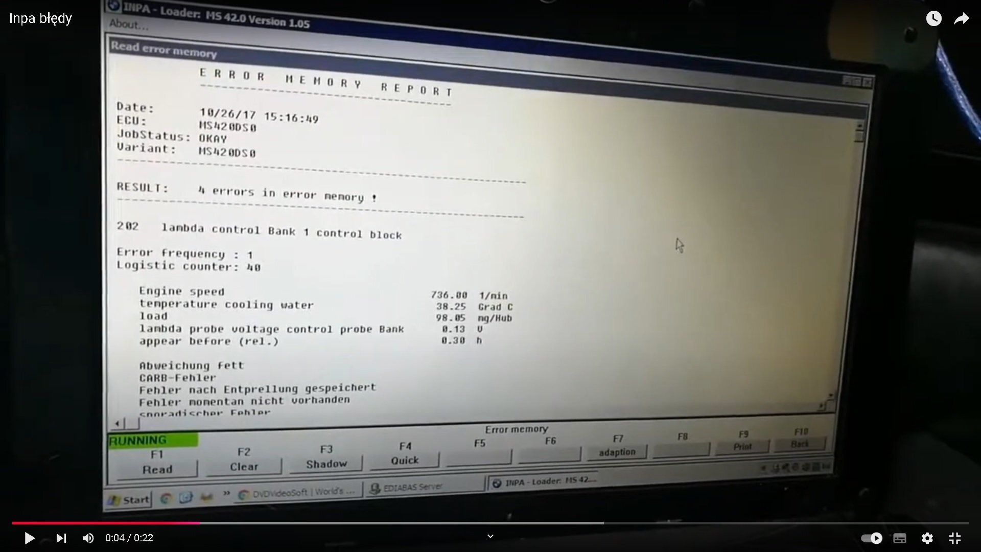

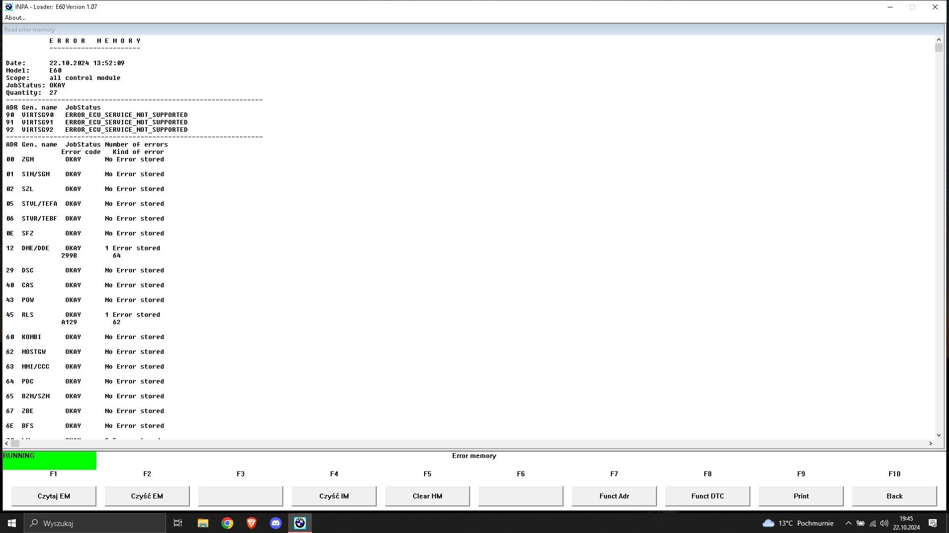

Cześć. Zainstalowałem program inpa i mam pewne pytanie... moja inpa pokazuje błędy w dosyć dziwny sposób tj, wywala listę wszystkich modułów po skanowaniu i pokazuje moduły nawet te które nie mają błędów, wyswietla tylko same kody bledow bez zadnego opisu, natomiast inpa kolegi pokazuje tylko po skanowaniu same błędy z kodami usterek i opisem.. w czym jest różnica ? Wrzucam screena mojej inpy, a na zdjeciu laptopa z youtube jest to o co mi chodzi.

Zalecam    postudiować  obsługę  programu  Inpa.
(  ty zrobiles  ogulnie   test  , błędny  całego samochodu
A kolega  niżej   jest juz w  konkretnym module   np . ECU   )    dlatego  jest więcej informacji
Przede wszystkim do F3x uzywaj ISTY a nie INPY.
INPA jest do serii E i być może nieprawidłowo działa z serią F.

I tak i nie. Robiąc diagnostyke całego auta wystarczy zjechać strzałką na dół i poniżej pojawi się juz lista błędów z opisami i freeze frame. Skanując konkretny moduł szczegóły błedu sa wyświetlane od razu.

Masz rację, dzięki temat rozwiązany...
