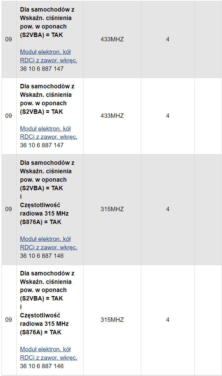

Generalnie mówi się że G** na ECE i US powinny być na 433MHz (reszta świata 315MHz) ale czasem zdarzają się przypadki że są na 315MHz.
Podobno można to sprawdzić poprzez zdekodowanie VINu, jeżeli masz na wyposażeniu opcje: S876 to wtedy masz TPMS na 315MHz, jeżeli nie to 433MHz. Będę mógł to sprawdzić w praktyce za jakiś czas. Dam wtedy znać.

Dekoder nie wskazuje opcji S876, kod przy czujnikach ciśnienia to 2VB
