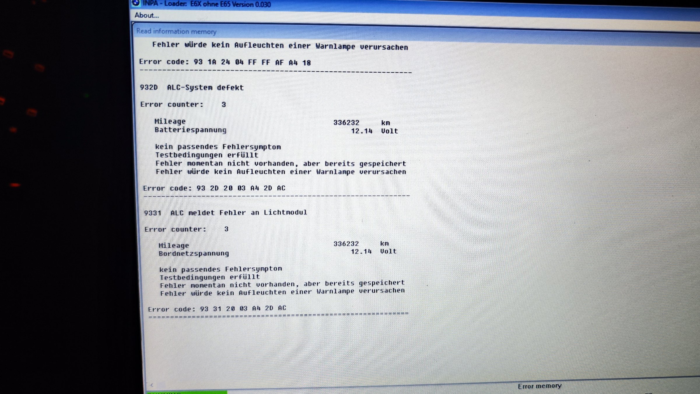

4. Jeżeli w INPIe już łaskawie wyskoczy błąd w module AHL to sprawdź przy jakim napięciu ten błąd się pojawił. Wartości poniżej 11.5V są traktowane jako krytyczne i komputer przez klemę IBS odcina niektóre rzeczy, a lampy też dostają błąd i mogą nie działać. Wrzucam moje zdjęcie z dziś.
