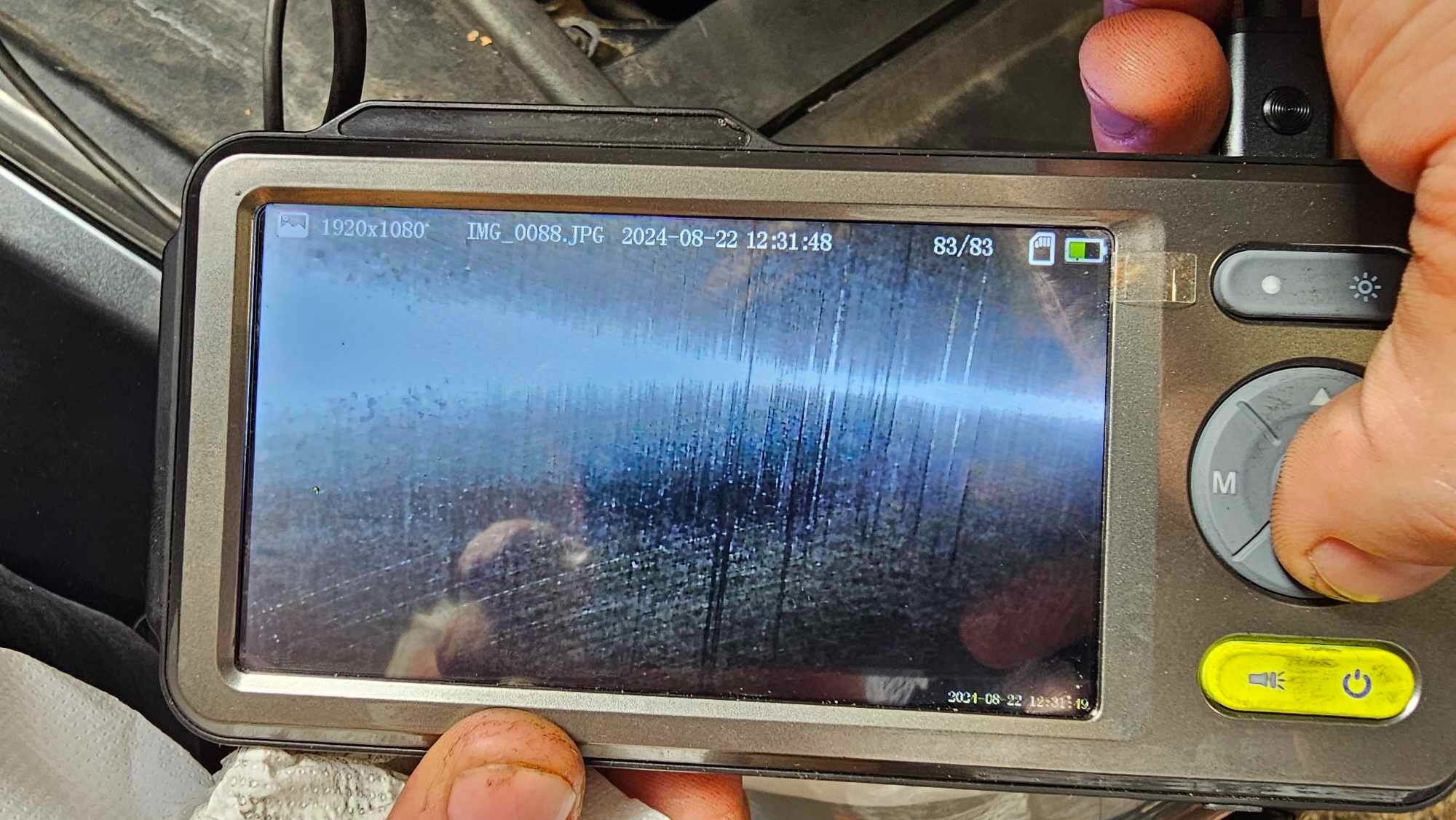

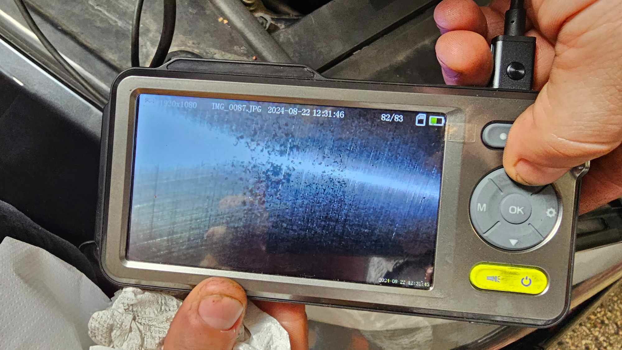

Stoję przed pewnym wyzwaniem, a mianowicie remont silnika w F10 (N55B30). Silnik się przegrzewa, wstępnie zdiagnozowano pęknięcie uszczelki pod głowicą w rejonie 5/6 cylindra oraz coś takiego jak na zdjęciach poniżej. Mechanik, który robił diagnostykę twierdzi, że to nagar i da się to honować na 0,05mm, natomiast inny mechanik twierdzi, że są to wżery i że cylindry w tym silniku są pokryte jakąś warstwą, która jeśli ulegnie uszkodzeniu to blok jest do wymiany bo tego się nie naprawia. Sam już nie wiem komu tu wierzyć, może powiedzcie jak to widzicie i na co Wam to wygląda? Z góry dzięki.
455713610_1028676068563172_8841319993977979101_n.thumb.jpg.4f4d761540cbeae1ef362502a0e4aebd.jpg
455161686_1044511686609100_238241717048954360_n.thumb.jpg.a024b0b25c1f92ffdd77cd59b2cf3068.jpg
Jesli dobrze sie orientuje to n55 ma tuleje zeliwne wiec mozna je honowac.
Do rozebrania i wtedy trzeba się zastanawiać co z tym zrobić, jak głębokie sa te rysy i wżery.
Wczoraj oglądałem fajny filmik o podobnej tematyce i chyba poprzedniku tego silniaka z e60, możesz sobie obejrzeć, może nawet do kolesia podjechać, bo wygląda, że zna się na rzeczy.
Pytanie jaka przyczyna ty problemów, bo może wyjsć, że dużo więcej do roboty niż tylko honowanie i uszczelka.
