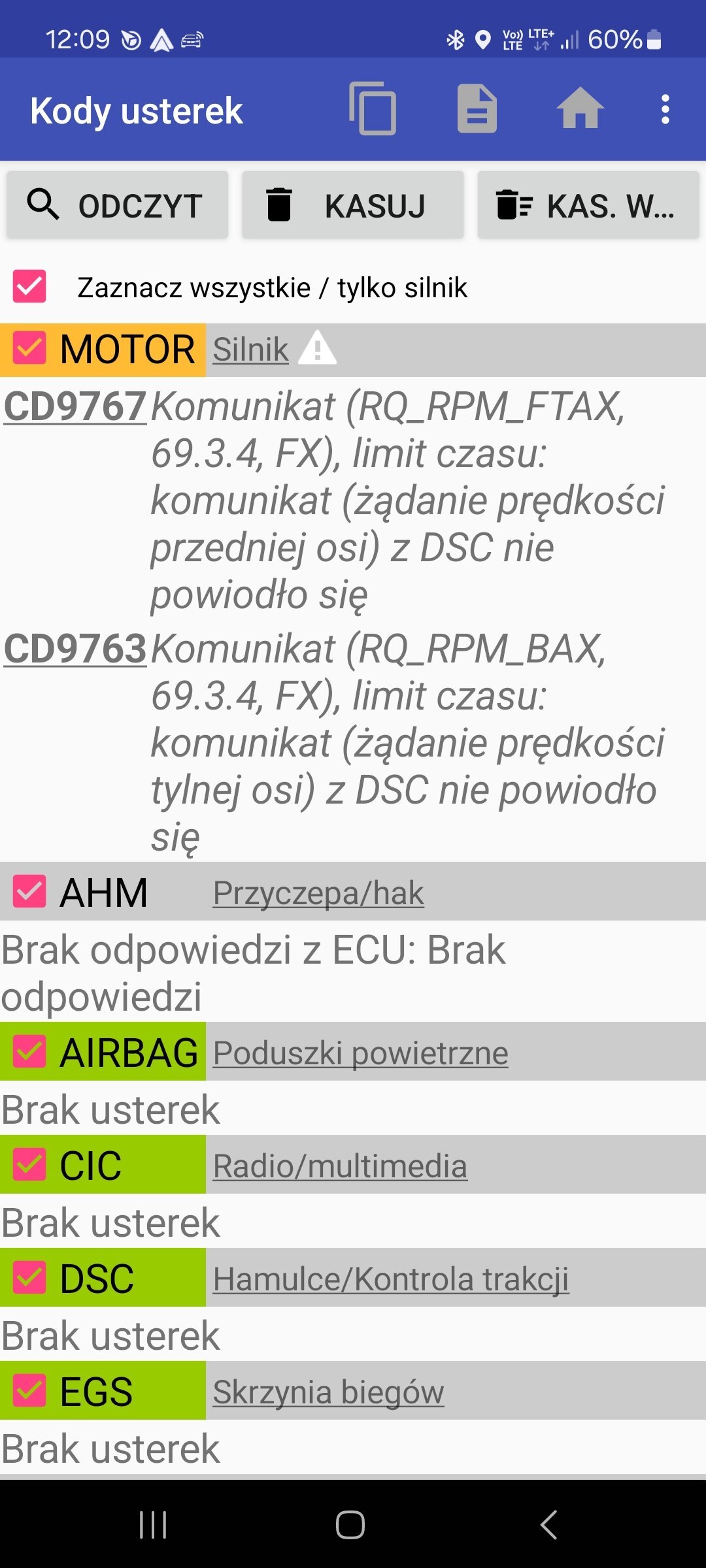

Sypie jakimiś losowymi błędami, które pojawiają się na zegarach i w pamięci ale w idrive już nie.

Dorzucam fotki błędów. (Auto salon PL, 140k nalotu, dbany, żaden ulep od Francuza, pierwszy właściciel)
Też mam błąd odczytu z z układu DSC, skasować nie idzie, auto jeździ normalnie, jednym słowem pier...
Te dwa pierwsze bledy, jak sprawdzicie definicje - nalezy pominac - ISTA ich nie wyswietla.
