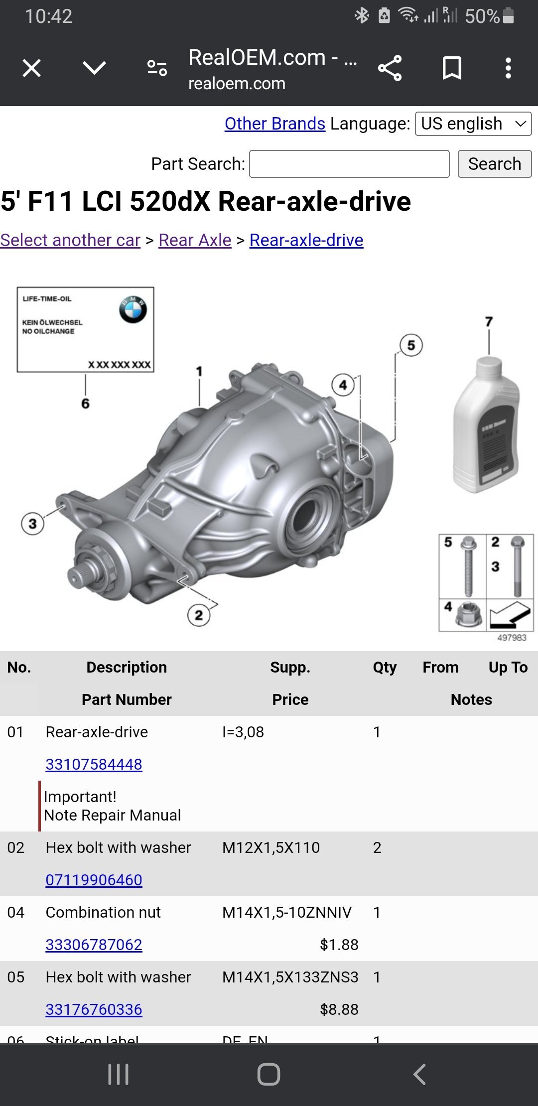

Mam pytanie.
Mam do wymiany tylny dyfer. Mechanik zrobił zdjęcia na podnośniku. Szukając na internetach z reguły wychodzi że najprawdopodobniej przełożenie jest 3.08 ale widziałem także 3.23. Naklejka jest od góry i nie ma do niej dostępu.
Czy może ktoś bardziej obeznany mi pomóc na podstawie zdjęć i podpowiedzieć co tam siedzi.
Pacjent BMW F10 LCI 2013r 520xd N47T 184HP. Mogę ewentualnie dać VIN na PW
