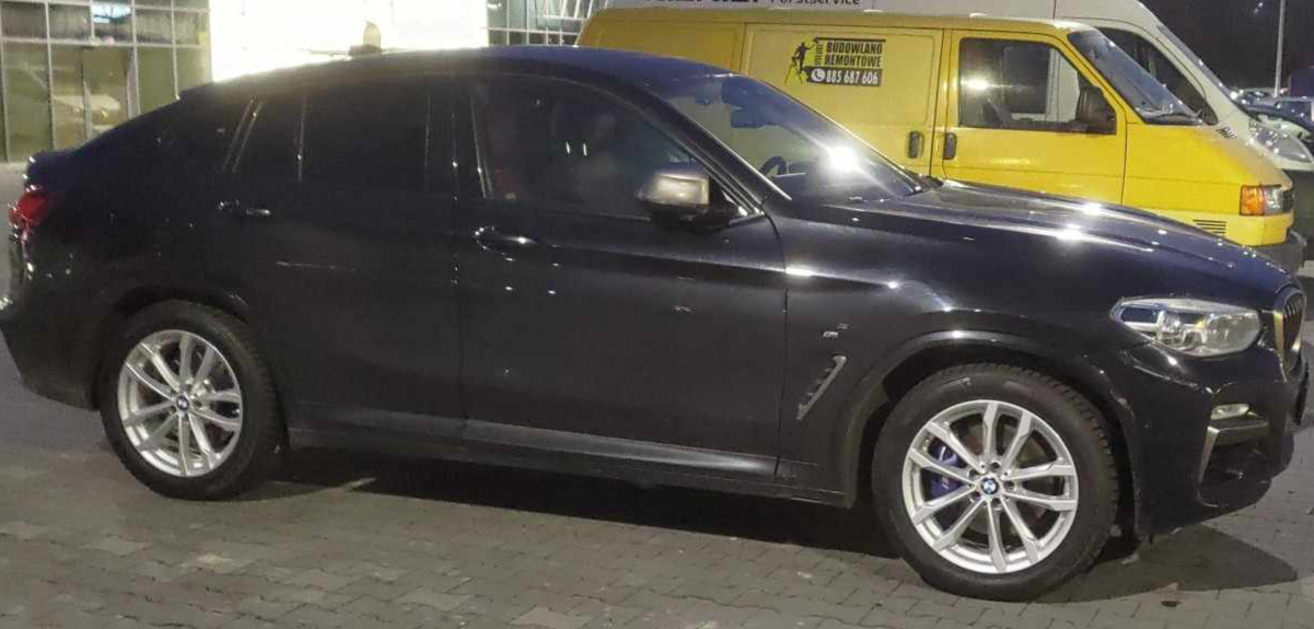

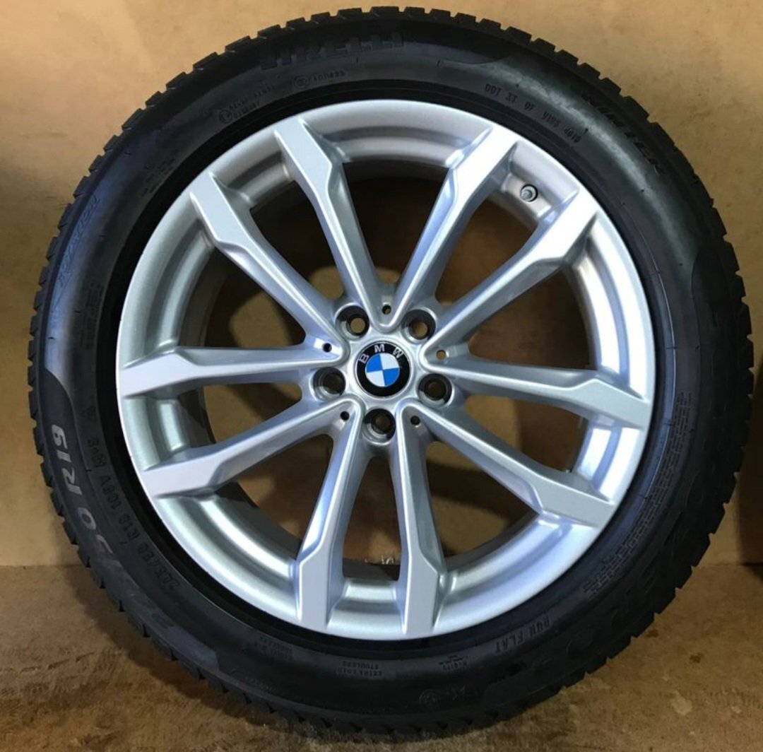

W zeszłym roku kupowałem według tabliczki znamionowej zimówki. Kupiłem tak jak realoem pokazuje Styling 691 z oponami 245/50R19. Wszystkie ten sam rozmiar. Co prawda kupowalem na G02 M40i z 2019 preLCI, ale do G01 tak samo wejdą. Hamulce niebieskie M. Dużo lepiej wygląda na styling 718 21'' 😀
Edytowane przez Jack79
