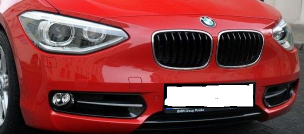

Witam posiadam Bmw 120d Xdrive 2012 F21 przed lift.
Chciałbym zmienić zderzak przedni na M-pakietowy z halogenami.
Pytanie jest takie czy wszystko będzie pasować ?
Czy trzeba dokupywać takie elementy jak np. wloty chłodzące hamulce, centralny wlot, dolne wzmocnienie zderzaka, dolne nadkole it

Musisz kupić:
zderzak
kratka P i L
kratkę środkową
absorber uderzenia
element deformacyjny P i L
dolne łączniki nadkoli
adapter płyty pod silnik
kanał powietrza dolny
kanał powietrza hamulca P i L
I pełno wkrętów i spinek.
