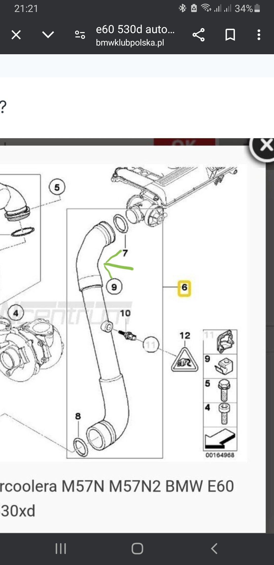

Czy możesz pokazać na schemacie,o której rurze mówisz? Lub live spód maski
Oba sprawdzone. Szczelne. Jedynie w aluminiowym łączniku obu gumowych rur jest obspaeane gniazdo czujnika. Ale wygląda solidnie.
