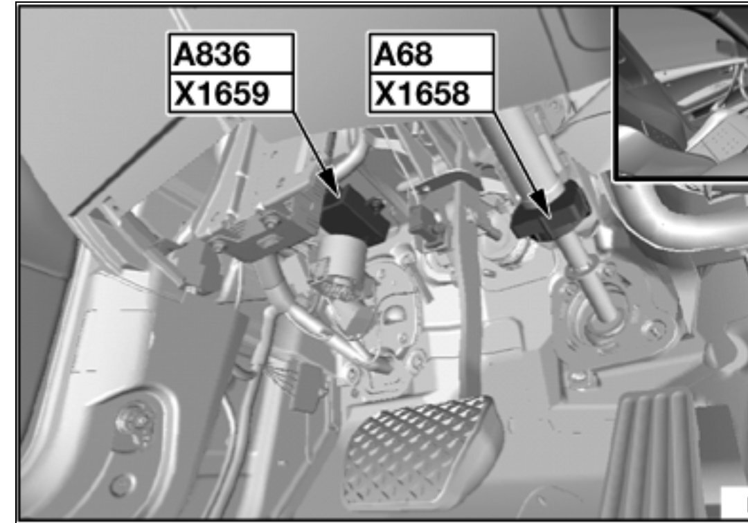

Warsztat specjalizujący się w dorabianiu kluczy powiedział że wystarczy wykręcić im zamek z drzwi + puszkę EWS, i dostarczyć do nich na miejsce, niestety nie jestem w stanie zlokalizować tej puszki.
Ktoś jest w stanie coś doradzić ?
EWS to A836
