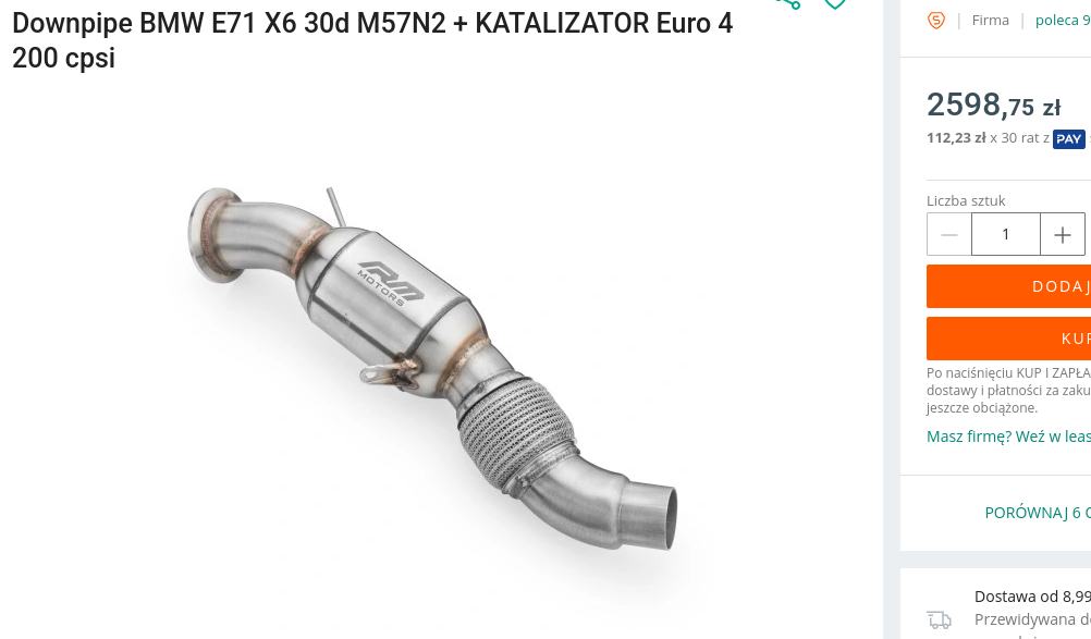

Ten Downpipe przedstawiony powyżej raczej ma katalizator o zbyt małym przekroju do 3l. 😞
