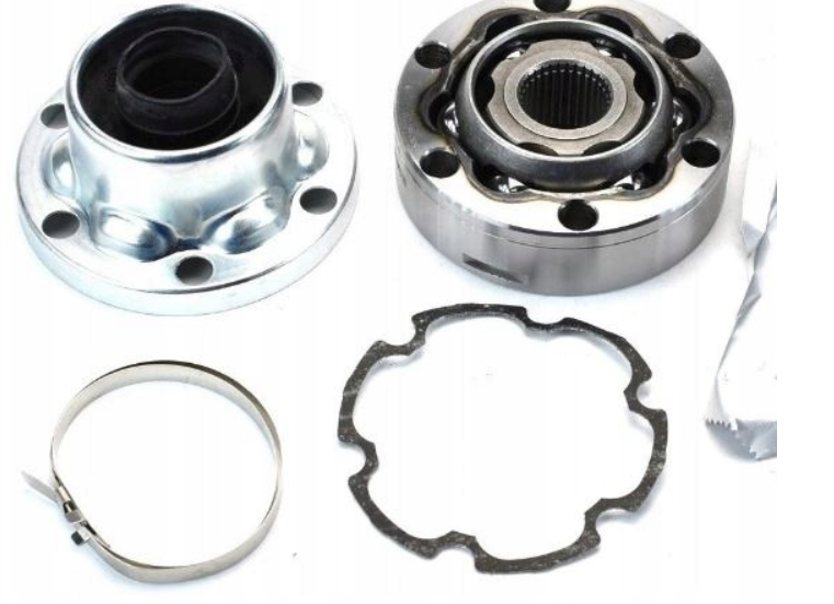

9 minut temu, Detyll napisał(a):
O ten przegub ci chodzi?
U Ciebie w 3.0D wał wygląda nieco inaczej, niż u mnie w 2.0D. Ten przegub ze zdjecia też bym sprawdził, natomiast przyjrzałbym się dokładnie przegubowi kardana, który u Ciebie jest zqaraz za podporą wału (element przykręcony śrubami nr 10 z poniższego linku):
https://www.realoem.com/bmw/pl/showparts?id=PD71-EUR-01-2007-E83N-BMW-X3_30sd&diagId=26_0213
Przegub powinien pracowac swobodnie w obu płaszczyznach. U mnie kardan był zablokowany w jednej płaszczyźnie, co powodowało w przedziale 30-40 km/h (1500-2000 rpm na 3 biegu) wibracje przeoszące się na cała karoserię.
Pozdrawiam,
deebee (Darek)
Nie dam ręki obciąć ale przy wymianie podpory mieli sprawdzić krzyżaki, więc myślę że są w porządku. Pozostał do sprawdzenia przegub przy dyfrze.
