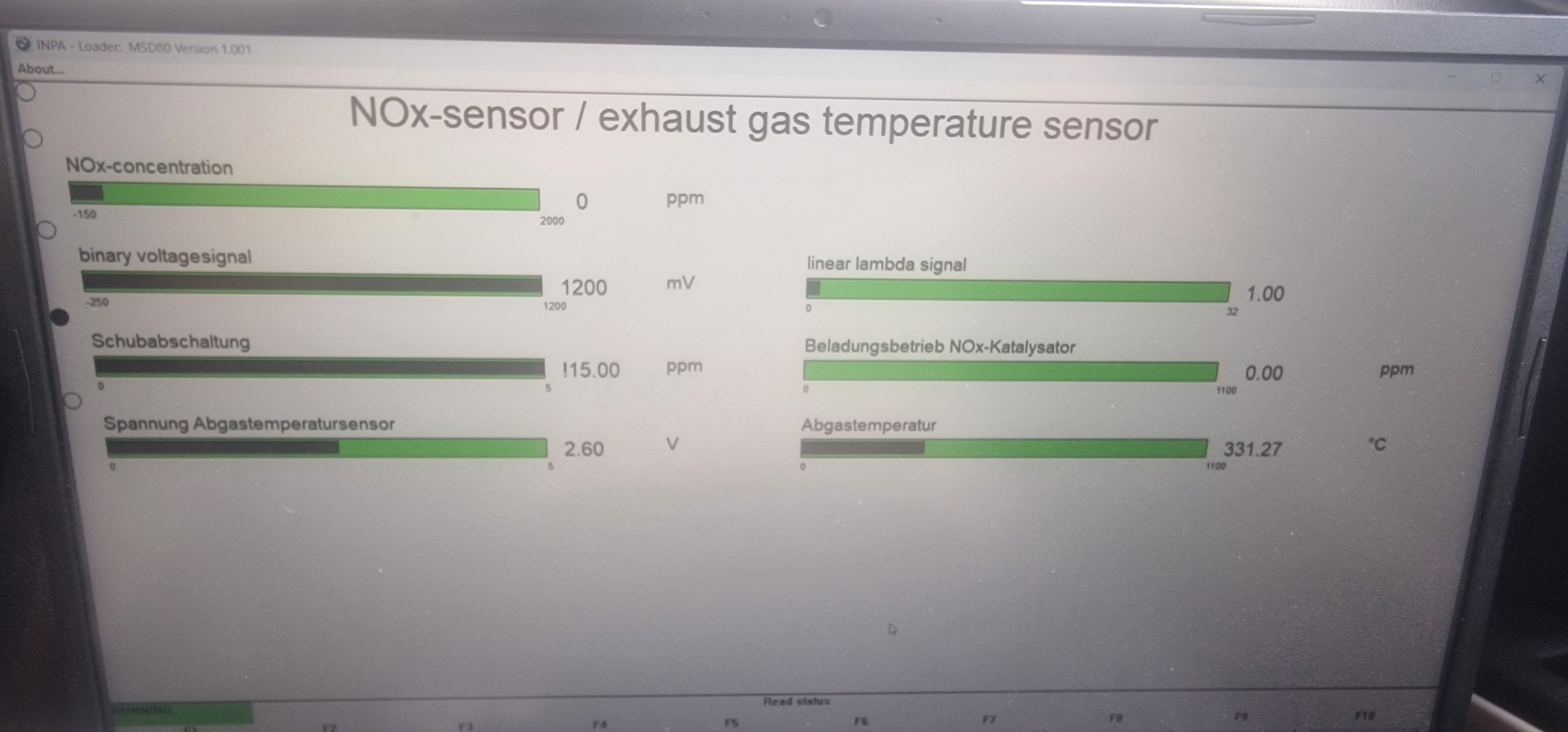

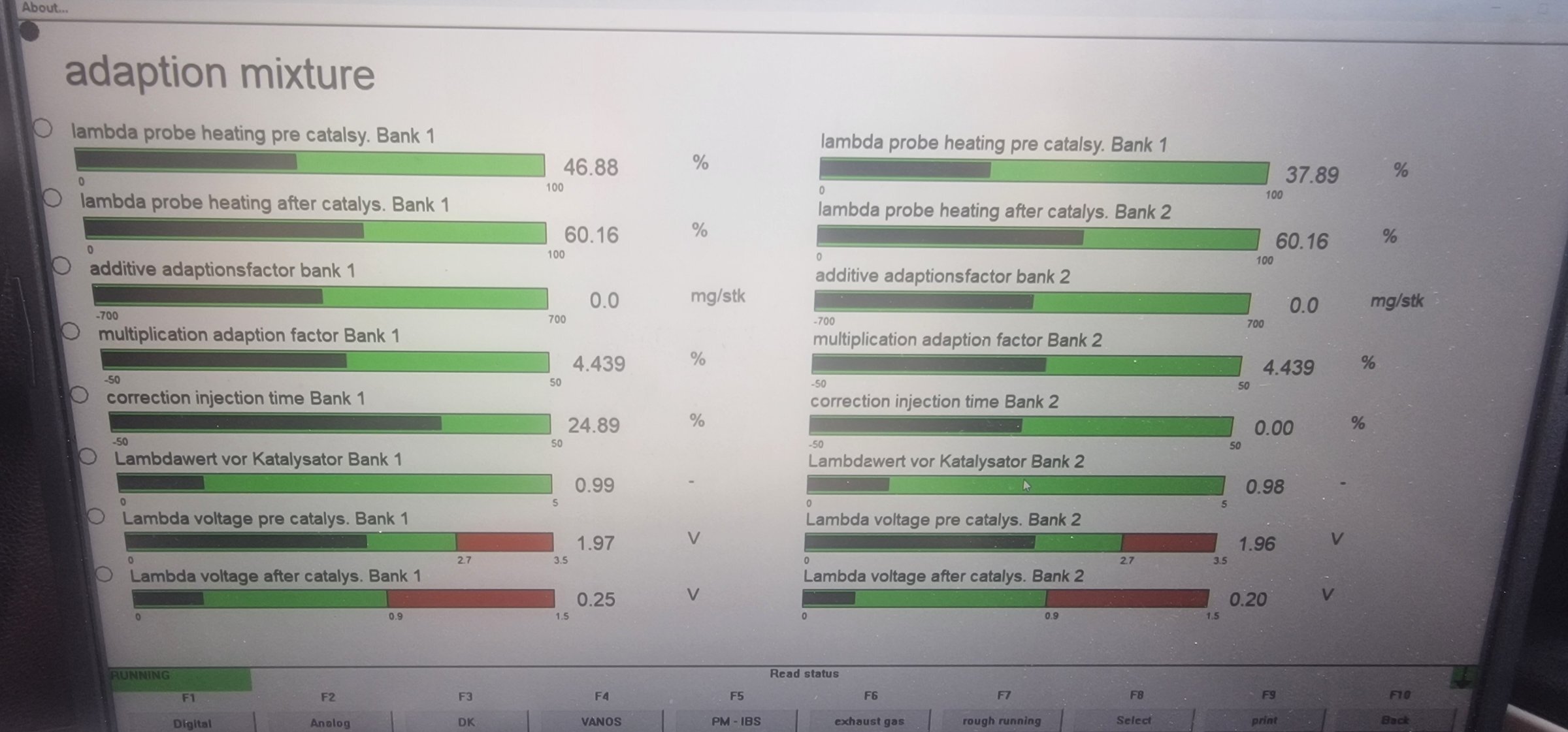

W załączniku dodaję zdjęcia z inpy.

No co... no cewka padła, trzeba wymienić cewki i świece i będzie lux. Modlić się żeby to nie były wtryski. Ale wtryski sprawdzą Ci łatwo sprawdzą czy mają dobre korekty ewentualnie czy nie leją. Jeśli to wtrysk to żeś chłopie przepadł trzeba kupić nowe 4 jeden około 2400zł  Wymiana na używki lub pojedyńczo nic nie da.
