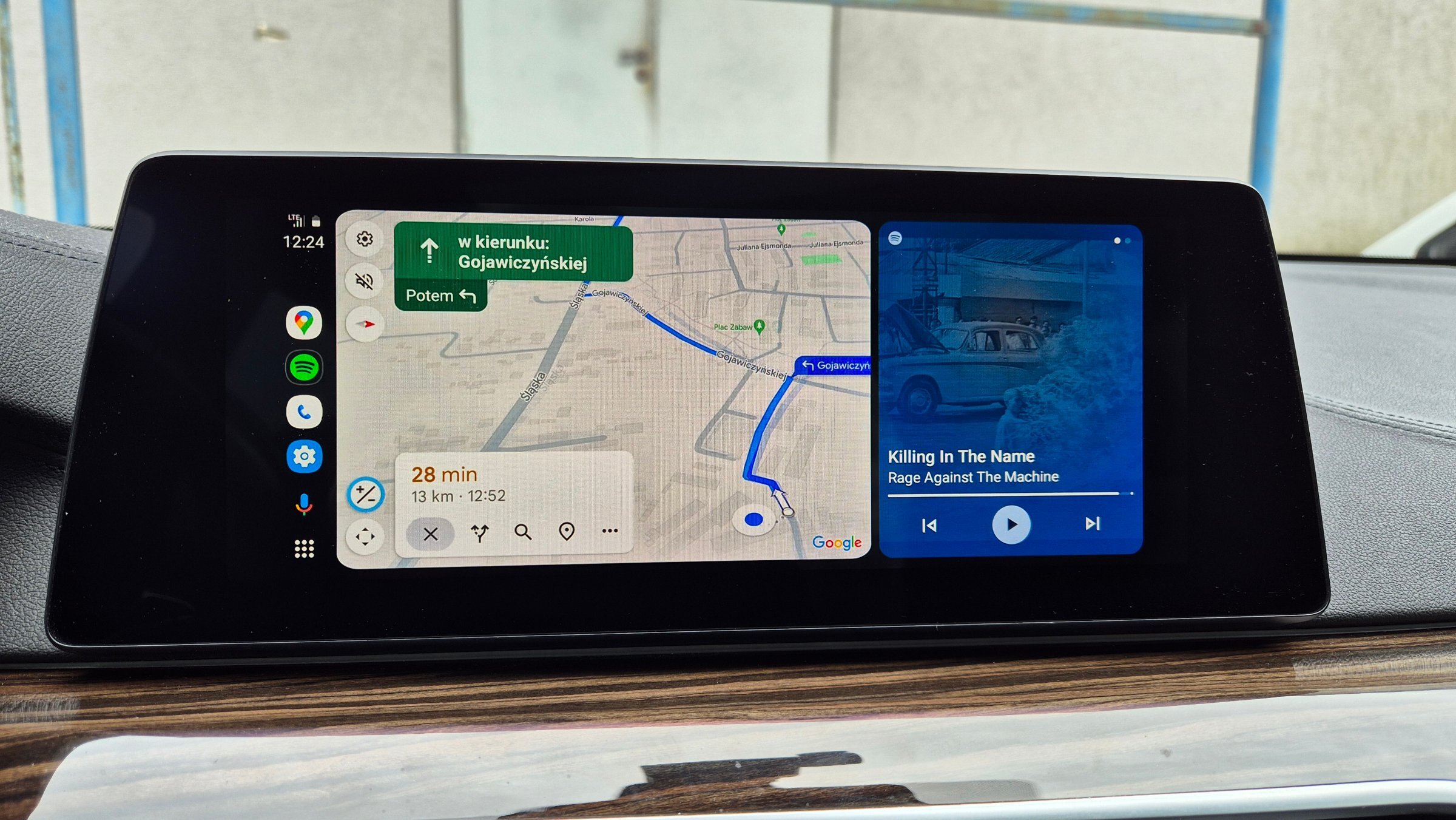

Oprócz konfiguracji routera, co mi zajęło trochę czasu, to cała idea jest bardzo prosta. Router konfigurujemy tak, aby po uruchomieniu w telefonie z Androidem, udostępnianie internetu (wifi Hotspot), router łączył się z telefonem i udostępnił internet do adaptera. Następnie, adapter, poprzez kabel, udostępnia internet do iphona. Czyli, zasilanie routera podłączamy pod wejście USB w schowku, kabel WLAN do adaptera. Natomiast adapter, podłączamy do iphona, plus zasilanie do zapalniczki. Należy jeszcze pamiętać o tym, żeby router podłączyć pod wejście USB w schowku, a nie poprzez różnego rodzaju ładowarki, które podłączamy pod wejście zapalniczki. Chodzi o to, że niektóre ładowarki mają tzw "fast charging", czyli mogą dawać większą moc, co może uszkodzić router.
Wszystko uruchamia i łączy się szybko, myślę, że mniej niż w minutę. W taki sposób, mamy dostęp do Google Maps, Waze, Spotify, Tidal itp na wyświetlaczu w samochodzie przez CarPlay, ale wciąż użytkowując telefon z Androidem.

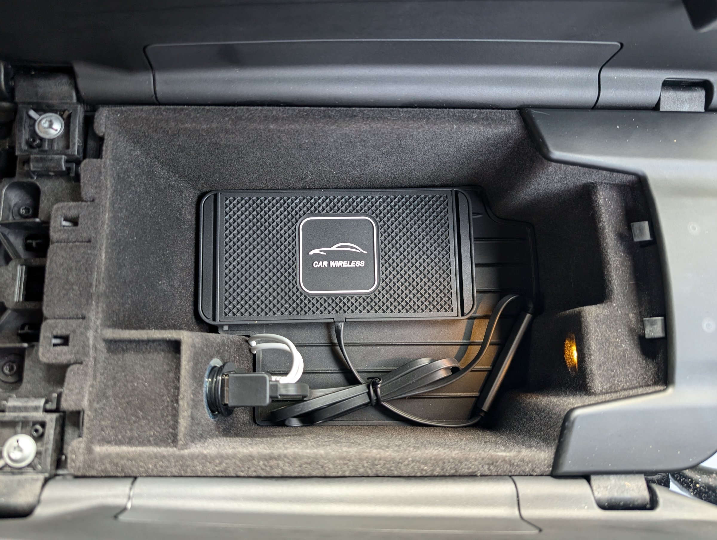

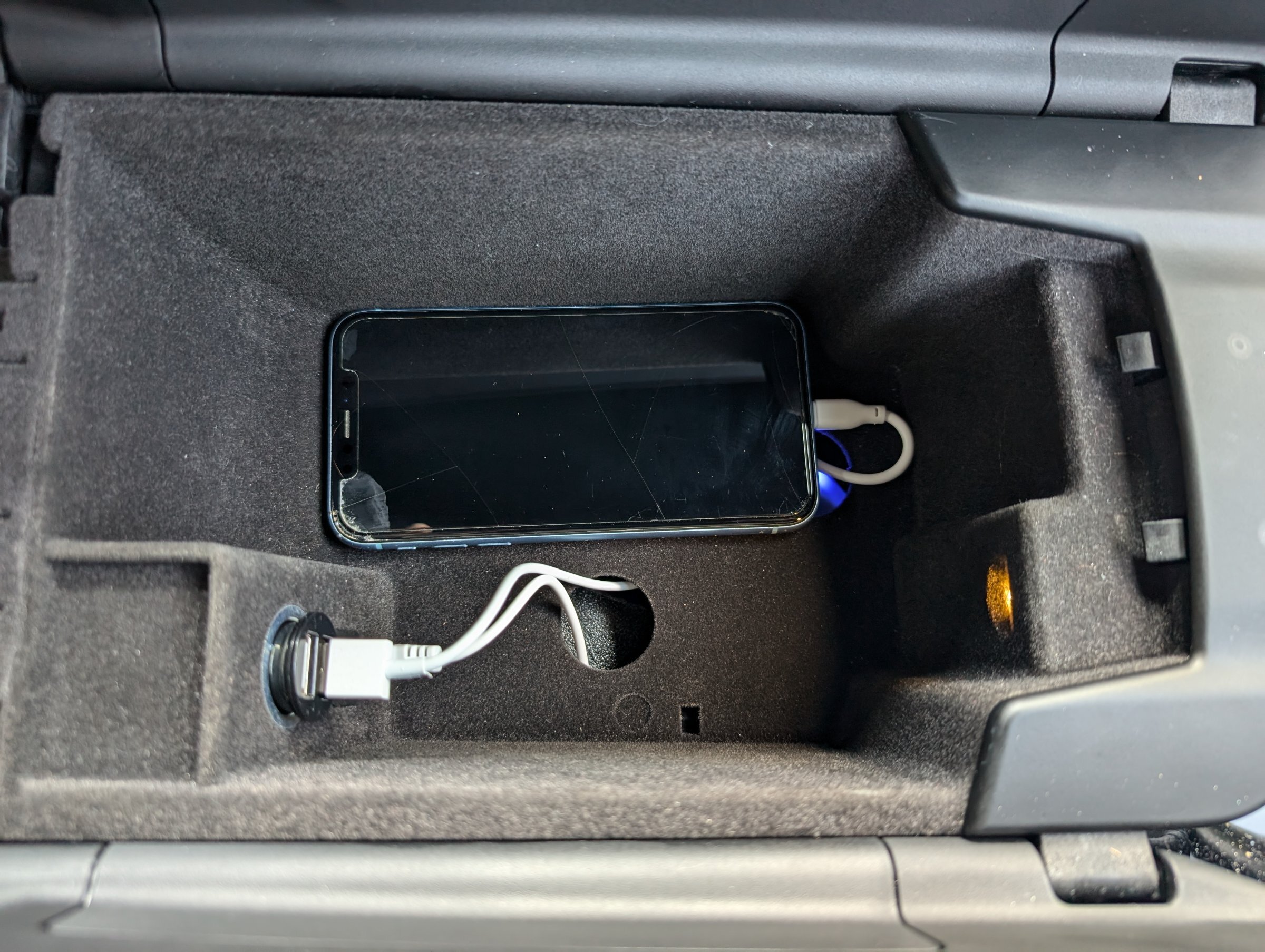

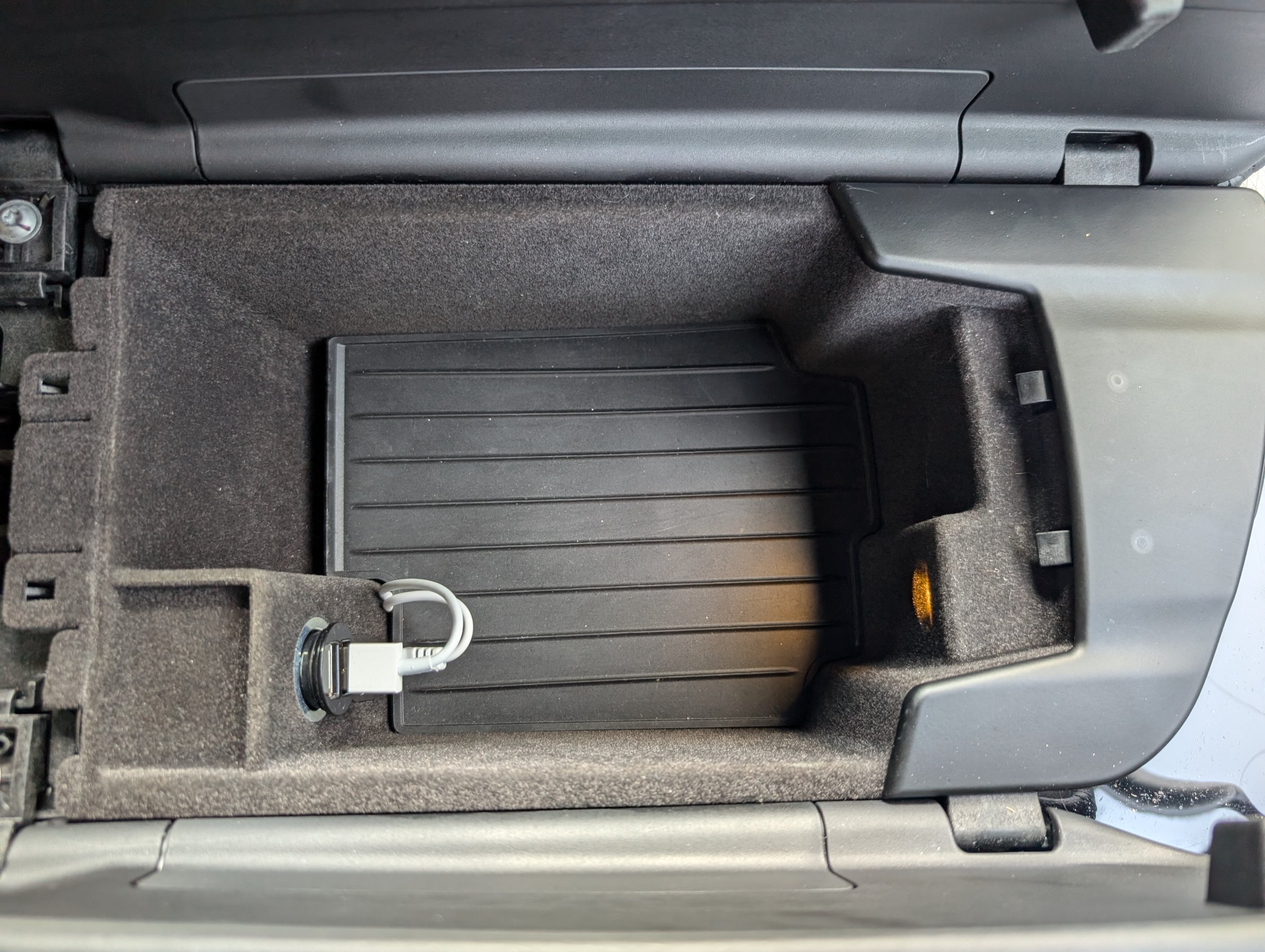

Router oraz adapter jest umieszczony pod schowkiem, a iphone w schowku pod gumową podkładką, także miejsce w schowku, zmniejszyło się tylko o grubość iphona. Dodałem opcjonalnie, ładowarkę bezprzewodową, bo mój pixel nie mieści się w tej oryginalnej.

Iphone działa jako nośnik a telefon z Androidem jako dawca internetu. Ja do szczęścia potrzebowałem tylko nawigację Waze, bo w UK najwięcej osób jej używa i dostaje ostrzeżenia o policji, niebezpieczeństwa itp i Tidal, bo tylko tej aplikacji używam do słuchania muzyki. Koniecznie chciałem mieć te dwie aplikacje na wyświetlaczu w samochodzie. Czyli zwyczajnie, na iPhonie mam zainstalowane te dwie apki,a na androidzie włączam tylko wifi hotspot, żeby udostępnić internet do Iphona. Dodatkowo, swój telefon z Androidem, ustawiłem w samochodzie jako drugi telefon tylko do połączeń telefonicznych. Zaskakująco szybko się to wszystko łączy i co jest fajne to Iphona nie trzeba w w ogóle ruszać.

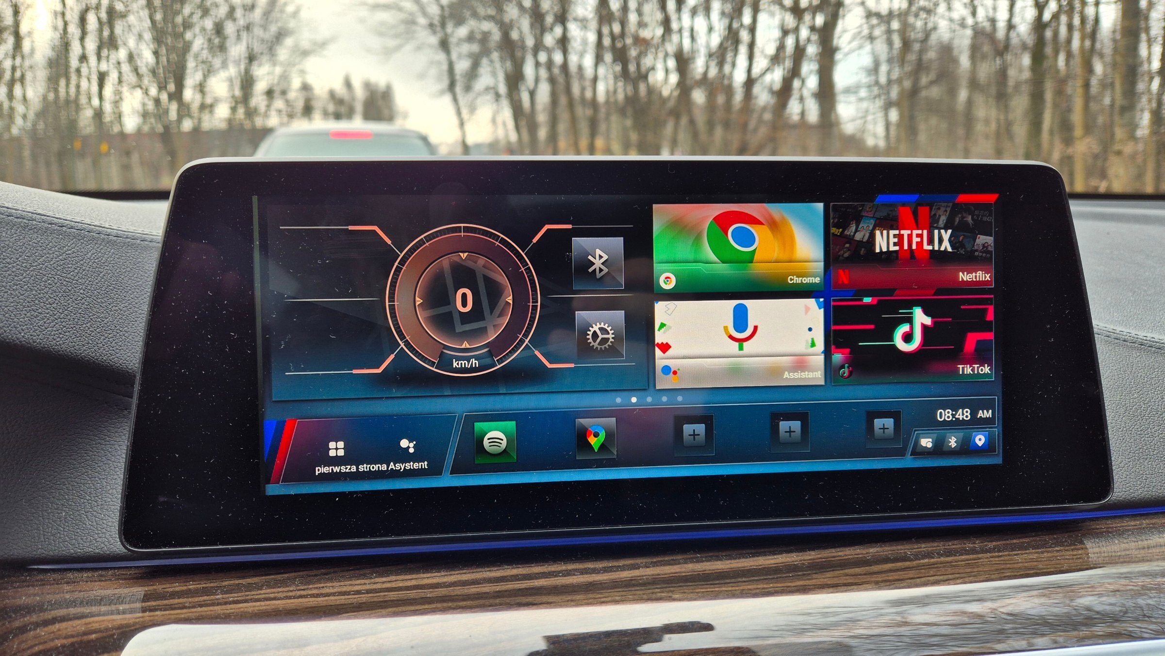

W swojej G32 testowałem oba rozwiązania tzn. Iphone w podłokietniku i dedykowany box'a MMB BMW AI, ale po krótkim użytkowaniu stwierdziłem, że jednak za wolno działa i zainstalowałem Android box'a z aliexpress. Chodzi rewelacyjnie, jedyny problem to, że nie działa ekran dotykowy, ale zadziwiająco dobrze obsługuje się to pokrętłem.
Dołączyłem zdjęcia interfejsu MMB BMW AI i Android Box'a.

ja kupowałem tutaj: https://pl.aliexpress.com/item/1005004762791787.html
Jedyne wady jak dotąd to, że jak wysiądziemy z samochodu poza zasięg wifi to nie łączy się ponownie. Trzeba przytrzymać przycisk "back" kilka sekund i urządzenie uruchamia się ponownie co trwa ok. 20-25sekund. Podczas montażu okazało się też, że wtyczka LVDS od ekranu nie pasowała do gniazda i trzeba było wyciąć kawałek plastiku (1x3mm, nożykiem segmentowym), ew. zastosować przejściówkę. Ja zdecydowałem się wyciąć bo miałem już wszystko rozgrzebane i nie chciało mi się składać i czekać na przelotkę. U mnie w 6GT G32 Android Auto działa jak w fabrycznych systemach przez WiFi, a telefon jest połączony z samochodem przez Bluetooth w celu przesyłania muzyki, podczas połączeń telefonicznych korzystamy z fabrycznego mikrofonu. Przyciski na kierownicy działają prawidłowo, także można zmieniać utwory, czy głośność muzyki, odbierać i kończyć rozmowy. Oczywiście wszystkie funkcje jak w Android Auto, także można zainstalować np. Yanosika, Waze, itd.
Mam tego box'a od kwietnia, za sobą majówkę we Włoszech i wakacje w Chorwacji, przez ten czas działa bezproblemowo.
