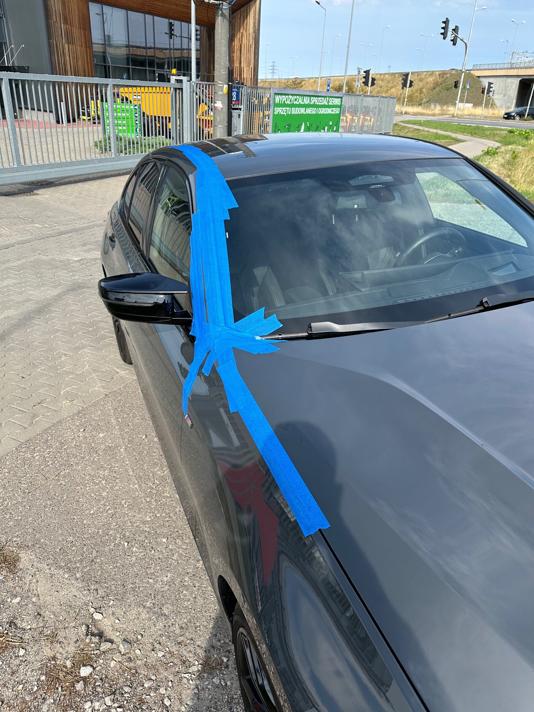

ASO nie jest w stanie znaleźć przyczyny. Próbowałem już oklejać taśmą dla testów, listwę odprowadzającą wodę, zaślepkę relingu na dachu czy lusterko - bez zmian.

Jutro spróbuję pojeździć i pobawić się taśmą dalej.
Okleiłem prawie każdą dziurę od strony pasażera - nic się nie zmieniło.
