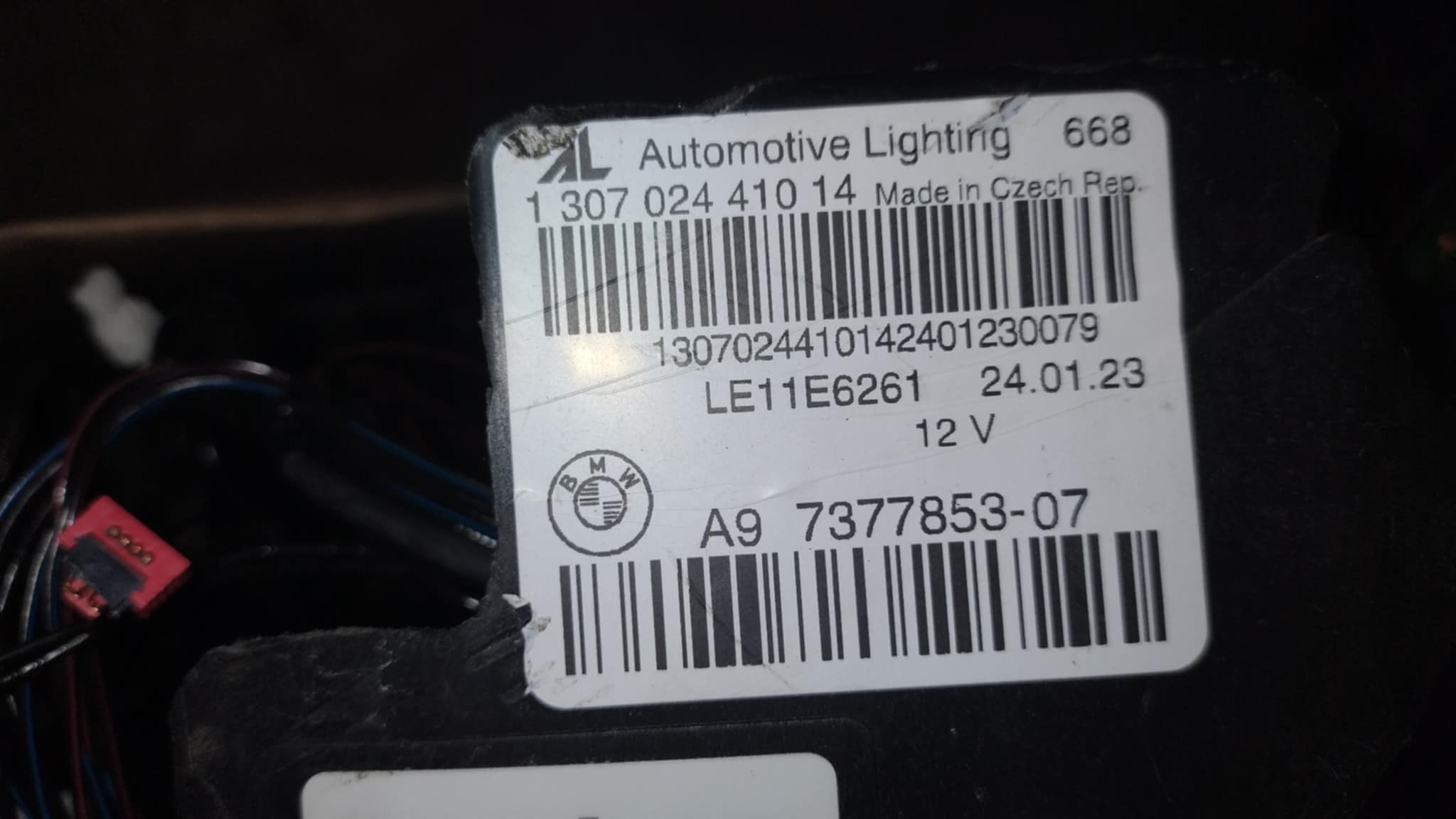

Odkopuję temat - mam ten sam problem @mati0618 znalazłeś odpowiedź gdzieś indziej?
U mnie również skrętny xenon USA z lewej do wymiany, foto poniżej.
Finalnie kupiłem lampę usa i przełożyłem moduły ze swojej. Chyba najprostsza opcja. Jeśli wnętrze masz całe a uszkodzony klosz i obudowa to mogę ją od Ciebie odkupić.
