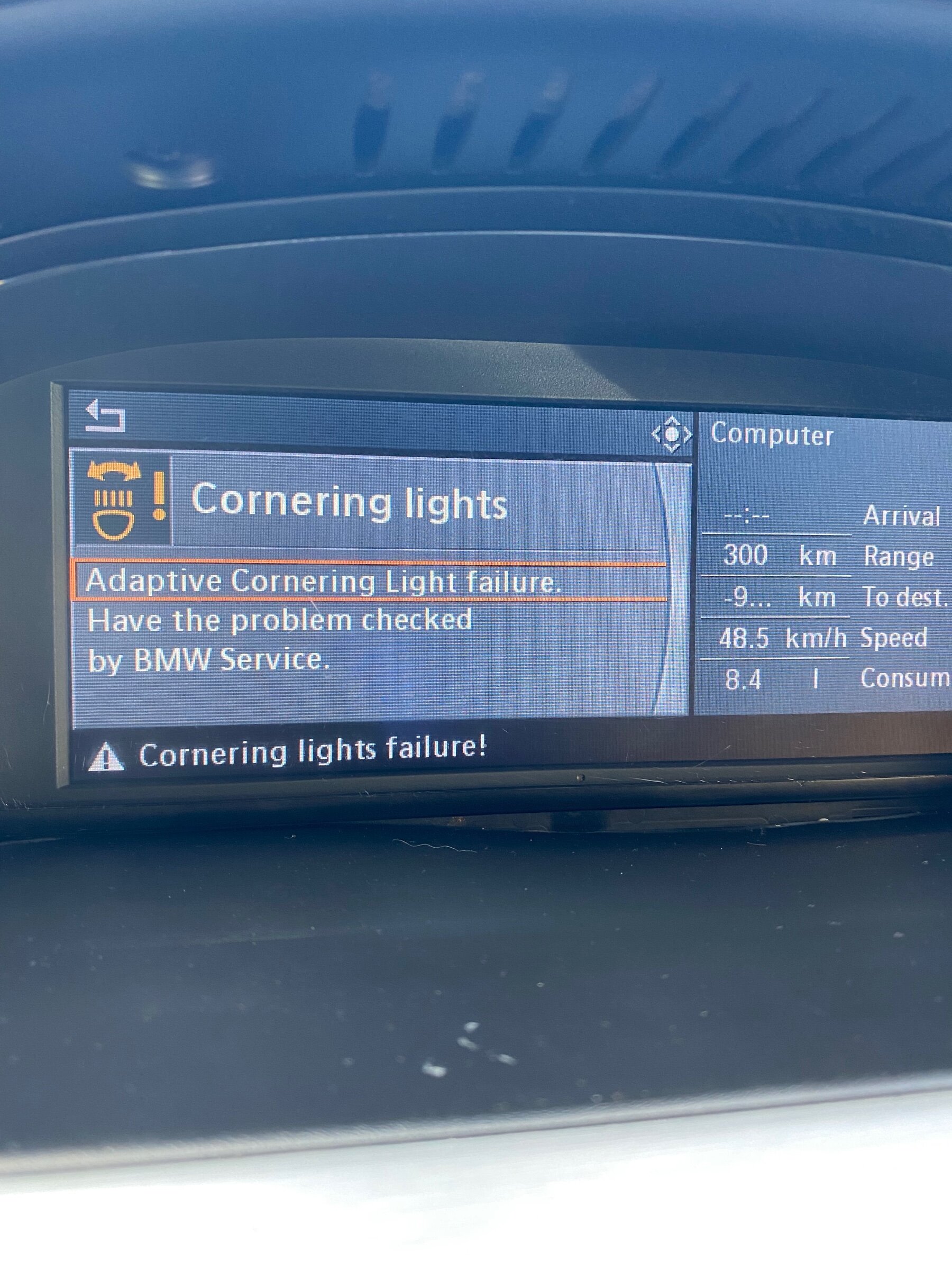

Witam, od wczoraj jestem mam nadzieję szczęśliwym posiadaczem e60 525d, kilka rzeczy jest do zrobienia a tutaj jeden z nich: Uszkodzony skręt w lampach.
W teorii posiadam bixenon skrętny, na monitorze wyskakuje mi błąd związany ze skręcaniem lamp. Właściciel powiedział że zrobiło się to w jednakowym czasie co czujniki PDC ale wątpię żeby było to powiązane. Ogólnie lampy świecą jak należy, jedna z nich była wymieniana na ori BMW po lekkiej kolizji.
Chciałbym pozbyć się jak największej ilości błędów dlatego chce się wziąć za te lampy i pytanie o was co może być przyczyną, czy jakiś czujnik czy przetwornica. Ogólnie nie wiem jak działa ta „skretnosc” lamp więc liczę na waszą pomoc.

Nie znam historii czy ten błąd wyskoczył przed zmianą lampy czy po ogólnie błąd widoczny na zdjęciu, światła po zapaleniu robią „test” góra dół. Pierwszy raz mam doczynienia z takimi lampami ale po nazwie podejrzewam że skręt kół powinien powodować skręt świateł? No tak się nie dzieje a błąd na desce drażni. Możliwość podpięcia pod laptopa będę miał dopiero w weekend.

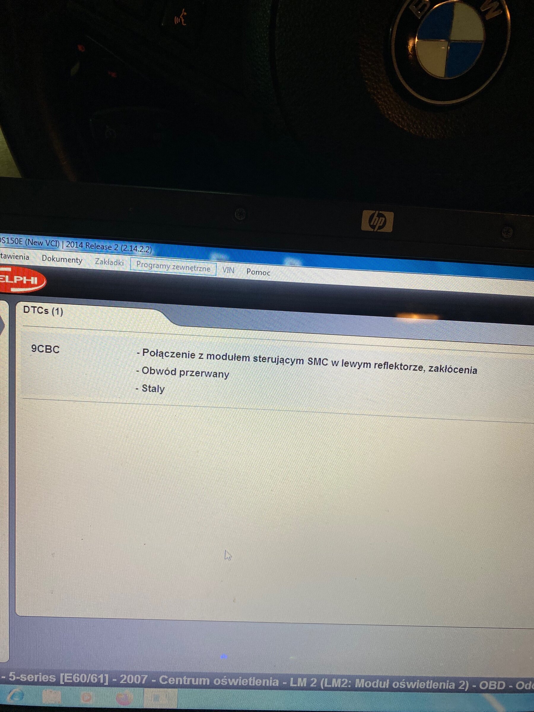

Cześć, tego wieczoru podpiąłem kompa przez obd (program Delphi) błąd od oświetlenia taki jak na zdj. Wcześniej było z 6 błędów w tym dużo na prawym reflektorze ale po usunięciu ich zostaje ten jeden. ?Odpowoedzialny za błąd na desce?
