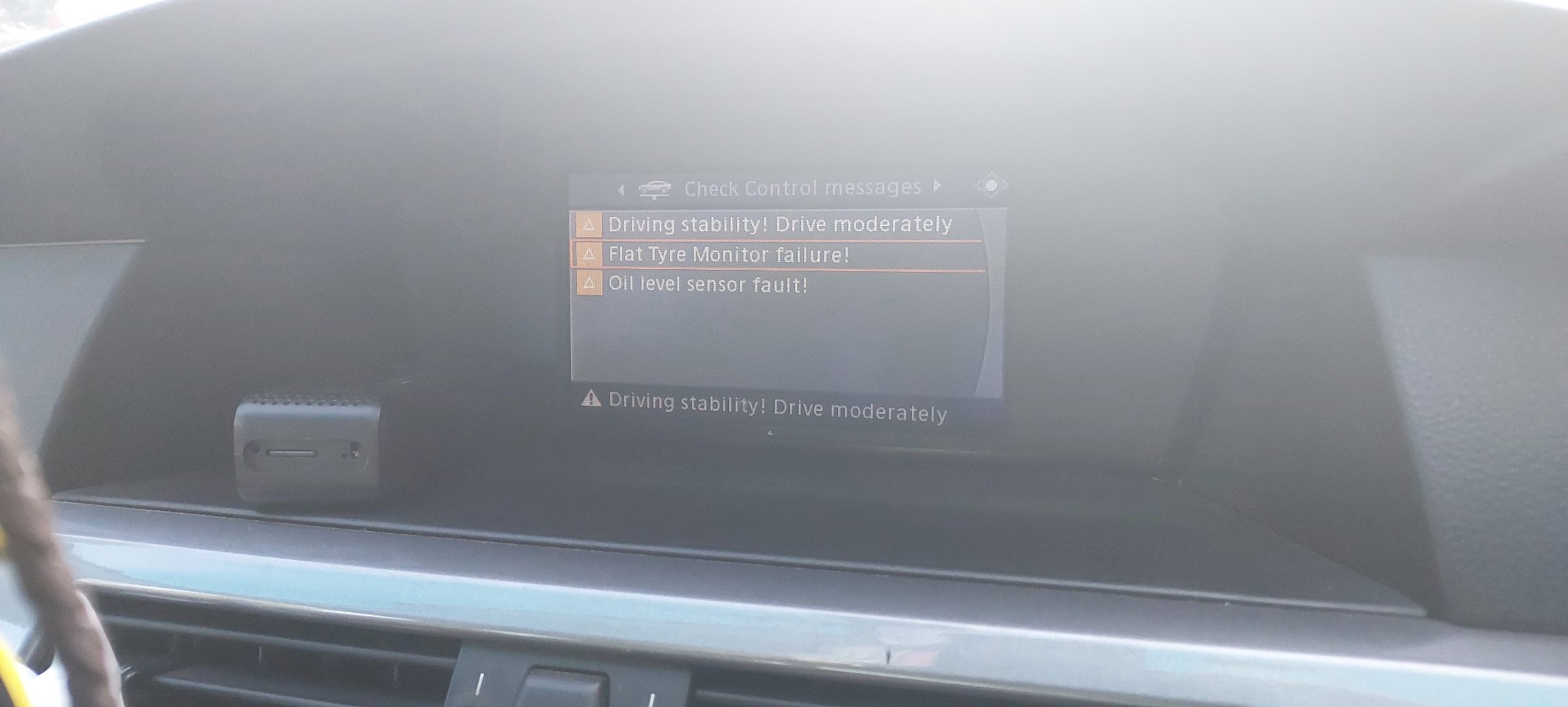

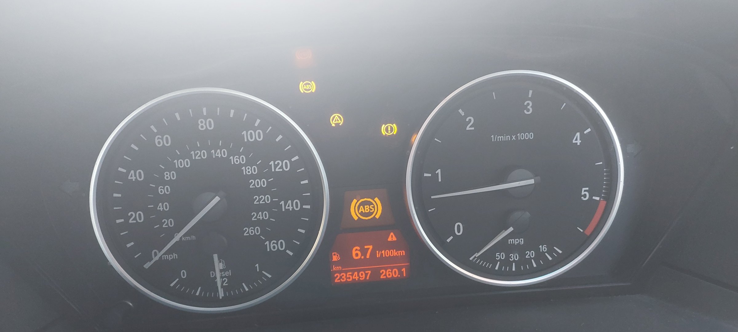

Mam bmw e60 520 d 163 km 2007
Wczoraj odebrałem auto od mechanika. Okazalo się że pala się kontrolki ABS, trakcji plus ciśnienia opon.
Zielony w tym jestem więc od czego zacząć i na co być przygotowany ? Zaczac20240719_061911.thumb.jpg.f3fe4e6ccb9a74432d5f41e2593158f8.jpg20240719_061931.thumb.jpg.b7ad05906162b640fd1bdee45199ae78.jpg od razu kupno czujników czy jak ?

Rozmawiałem z mechankiem i też był zdziwiony bo czujniki od ABS były odczepione i podłączone na nowo. Nic przy nich nie było grzebane
To usuń błędy w sterownikach, może mechanik popełnił błędy i włączył zapłon na zdjętych czujnikach,  jak powrócą błędy to jednak usterka nadal jest.
Usuń błędy.
Jak odpinał czujniki to będzie błąd.
Drogą dedukcji doszedłem do konkluzji...!!!!
Panowie dziękuję za pomoc. Okazało się że mechanik nie podpiął dokładnie kostek. Zrobił wszystko w pośpiechu. Teraz zero błędu i wszystko działa jak należy. Dziękuję Wam za pomoc. Temat do zamkniecia
