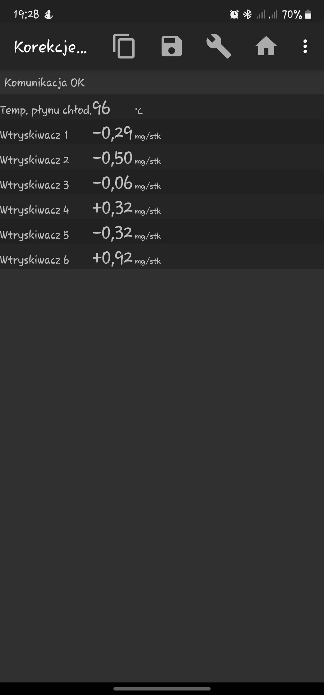

Sprawdź przy okazji w bimmertool jak wtryski mają korekty. No i czy turbo nie puszcza oleju w dolot, bo to też będzie dodatkowo zasyfiać.

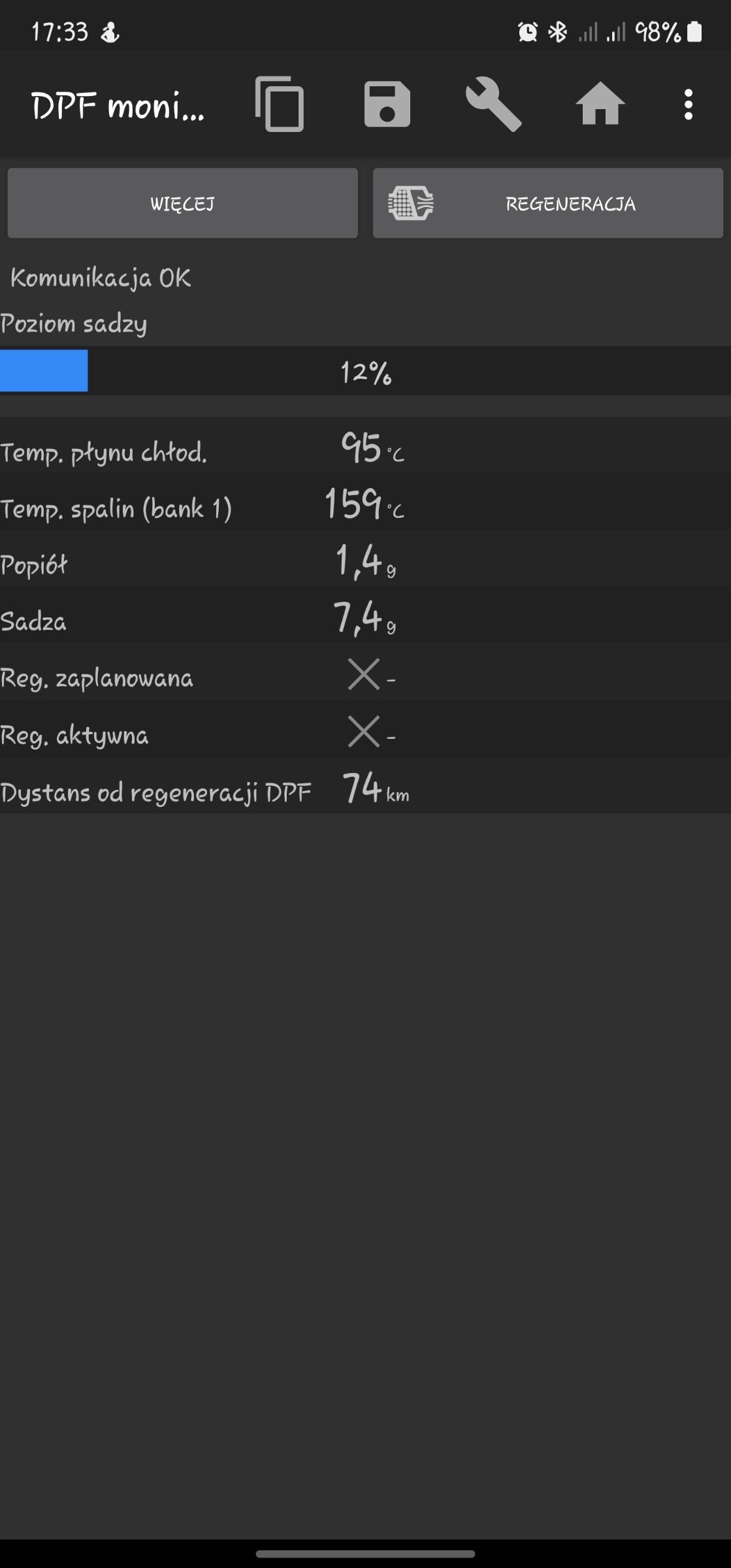

Generalnie na razie zaaplikowałem piankę z k2 do dpfa przez rurkę od czujnika ciśnienia. Zrobiłem 70km w jednym tempie także procedura była bez przerw. Temperatura w trakcie wypalania była w granicach 600st także wypaliło sądzę do 0g. Ciśnienia spadły także narazie temat uważam za rozwiązany, jak będzie znowu problem to co zdemontuje i podejmę decyzję co z nim zrobić. Błąd nie wraca, po 30km przejechanych po wypaleniu był 1 albo 2% zapełnienia. W dolocie trochę oleju jest ale po wymianie odmy jest lepiej chociaż turbiny są minimalnie zapocone na zewnątrz więc będę musiał to ogarnąć. Korekty wtrysków uważam za nie najgorsze chociaż nowe nie są, zalaczam screen z pomiaru po tej przejażdżce.

U mnie przy 350 tysiach i kilku płukankach do wtrysków tak wyszło
Pokaz przy pełnym rozgrzaniu silnika. U mnie przy 70 stopniach prawie zerowe a w pełni rozgrzaniu już inaczej. Na korekty wpływ ma naprawdę dużo czynników co nie zmienia faktu że masz bardzo dobre korekty, a u kolegi wyżej też wygląda to w porządku. Poza tym korekty nie są odzwierciedleniem stanu wtrysków, ale zawsze dają jakiś pogląd na ich stan.
Dokładnie powinno się sprawdzać na rozgrzanym silniku. Dziś jeszcze sprawdzałem to na tym 6 cylindrze było +0.60 po 20km jazdy także jest spoko, zaleje jakiegoś teca i zobaczymy czy się jeszcze poprawi. Wrzucam screena panelu dpf z dnia po wypalaniu. Myślę że jak narazie jest dobrze
