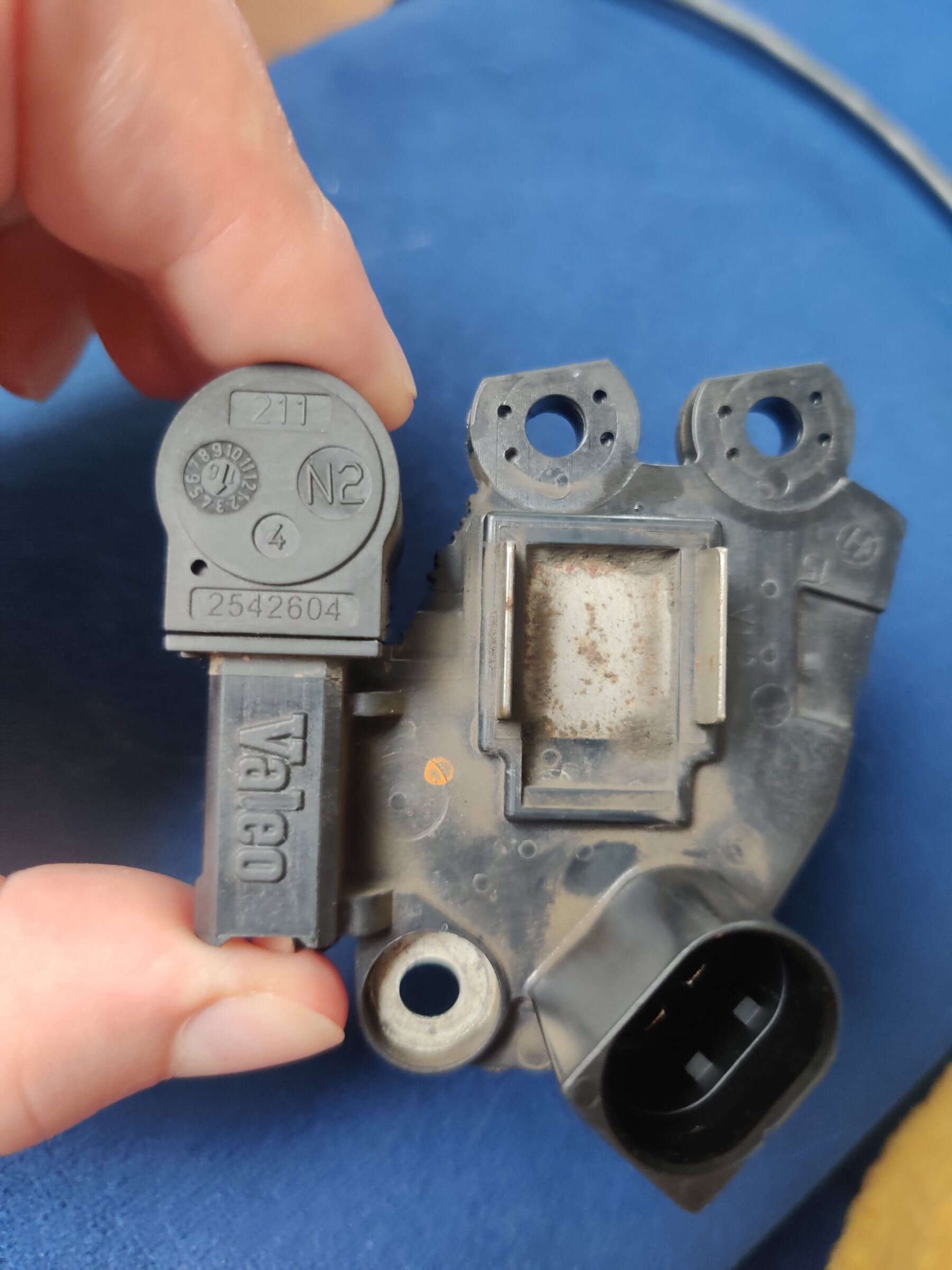

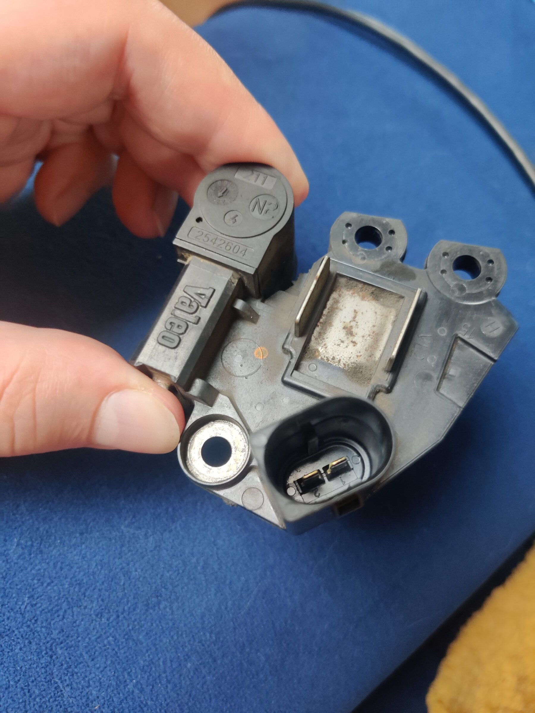

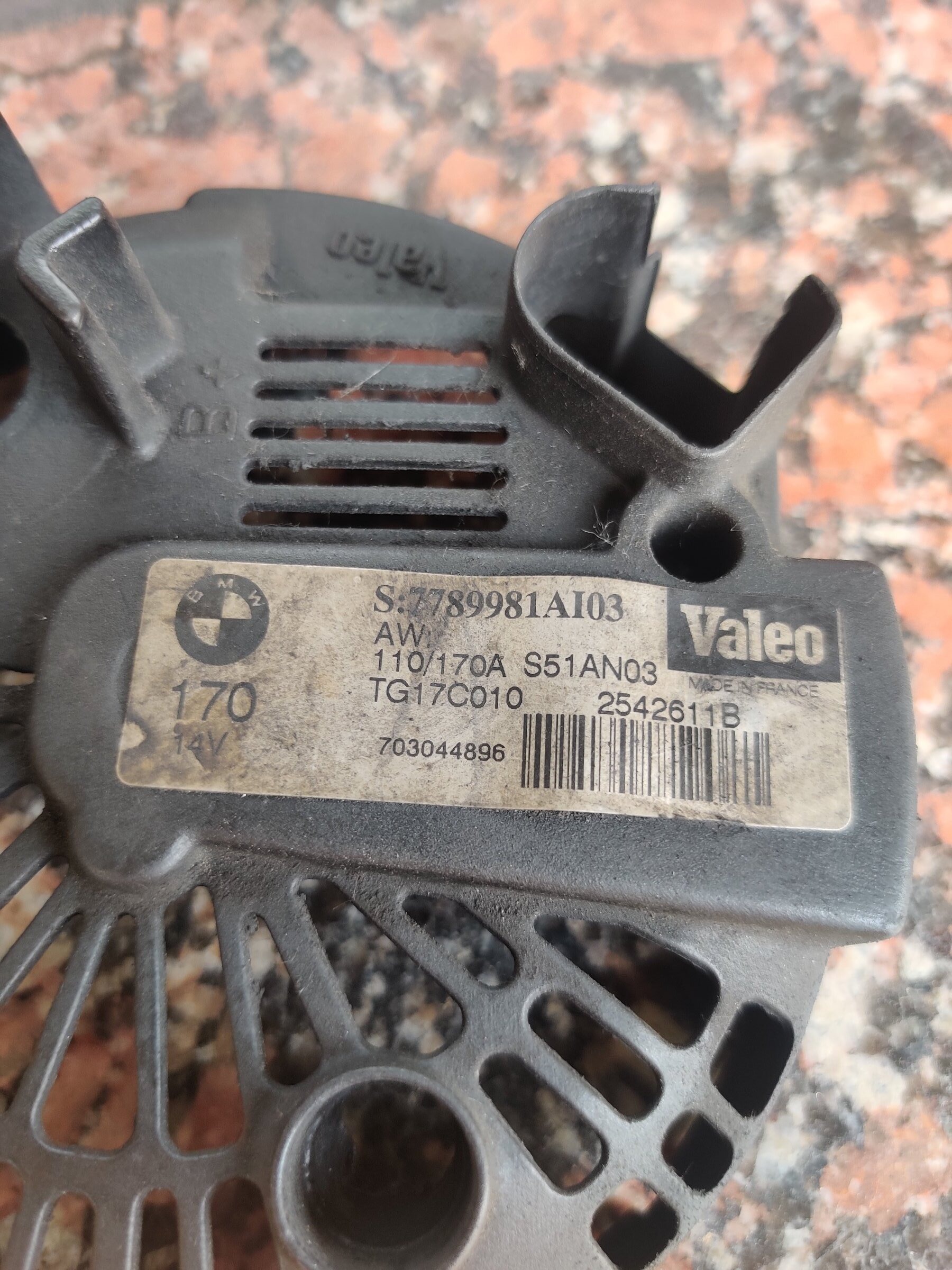

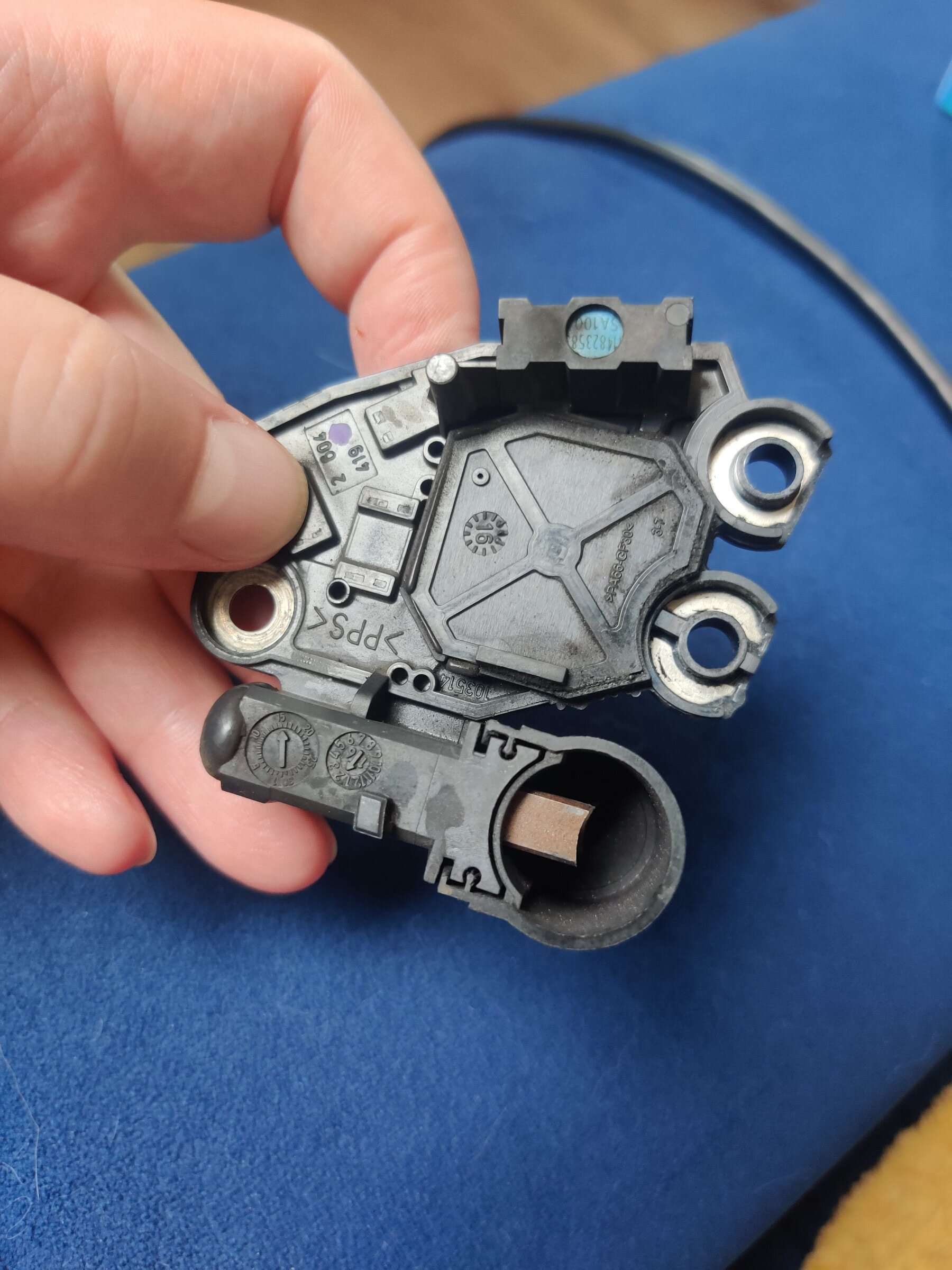

Wyjąłem ten regulator, wtyczka ma 1 pin w regulatorze 2 piny. na osłonie alternatora napis TG17C010, a na samym regulatorze Valeo i po lewej pionowo cyfry 2542604 produkcja 16r na jednym elemencie luty na drugim kwiecień, więcej numerów nie dostrzegam. Nie mogę naleźć w sieci takiego numeru, zmieniły się modele i jest coś kompatybilnego z tym alternatorem? potrzebny vin czy po samym alternatorze można dobrać? Ktoś podpowie, który zamówić?
Kupiłem Valeo 599101, podmieniłem, odpaliłem auto i nic. To samo, nie ładuje po odpaleniu wcale, pokazuje 11.8v na mierniku i błąd na desce. Po rozgrzaniu 14.4v. Odpinalem tą inteligentną kleme i nic to nie zmieniało. Podpinałem komputer i pokazuje błąd generatora 44D3 nieciągły. Znaczyłem kredą rolkę alternatora no i kręci się na wolnych obrotach więc to koło pasowe raczej nie. Czyżby alternator padł?
