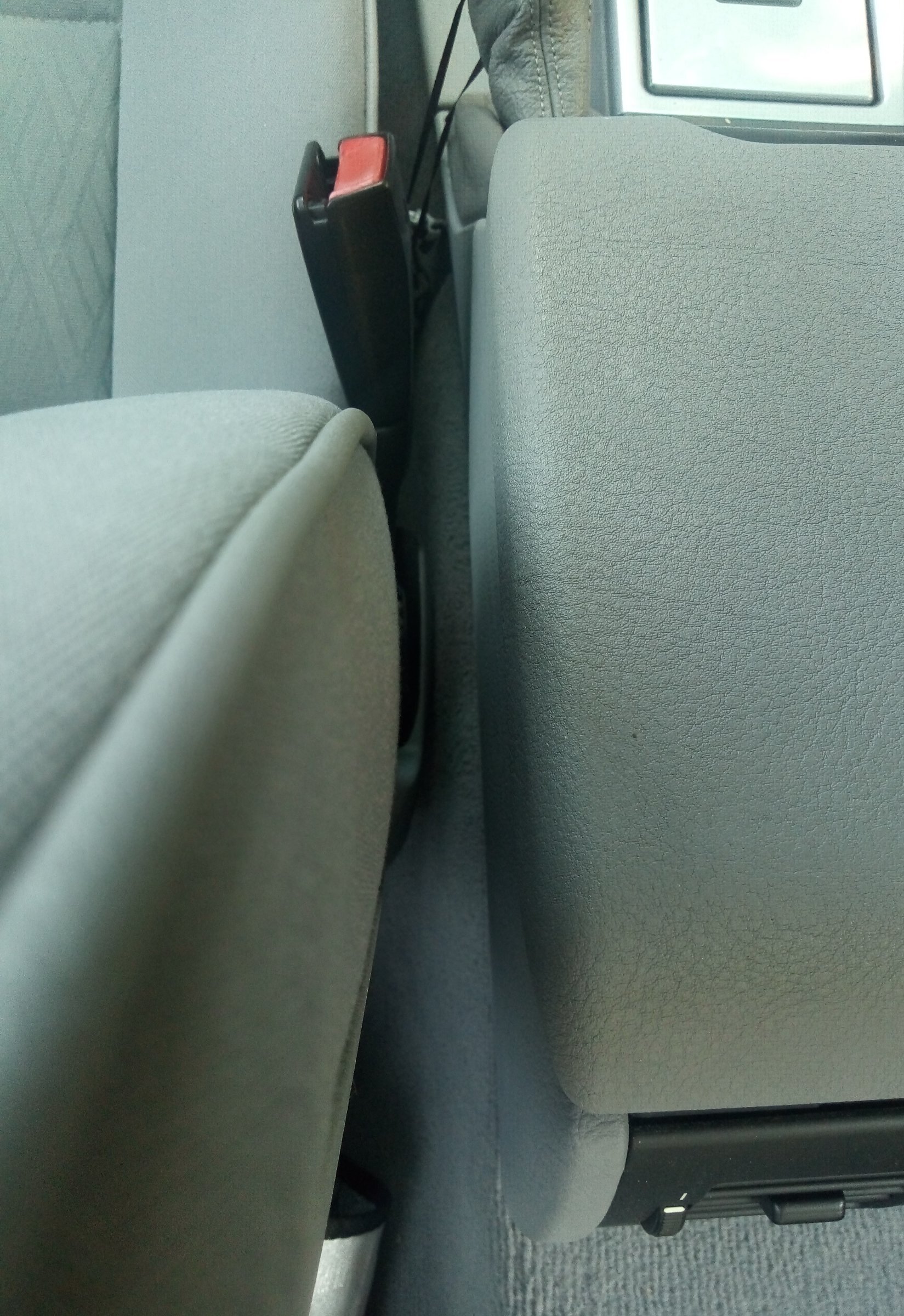

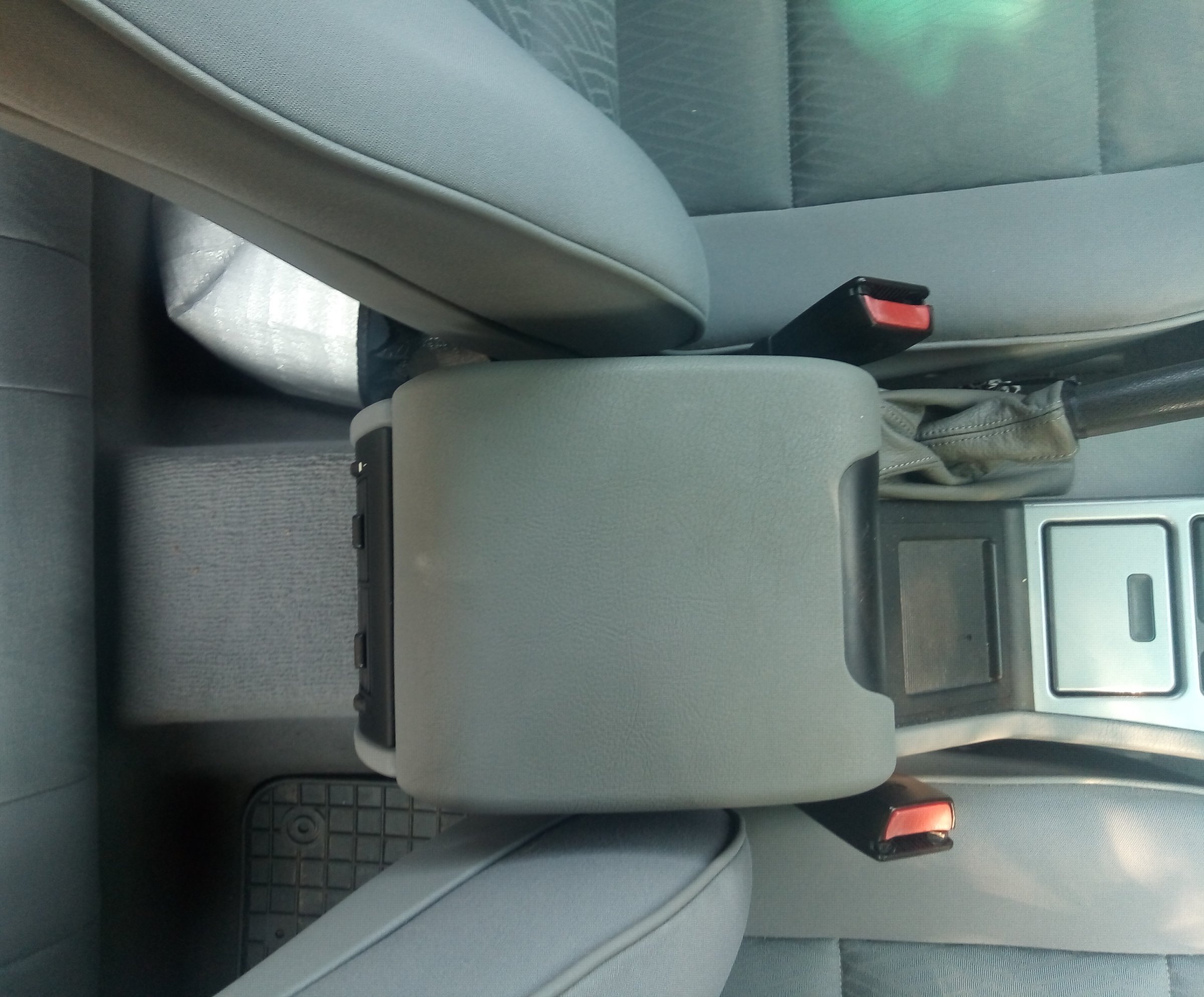

Mam nowy problem. Po wsadzeniu fotela na miejsce jest jakiś 1cm bliżej podłokietnika niż fotela pasażera. Boczek dotyka podłokietnika  podczas przesuwania. Chyba tak nie było . Może ktoś sprawdzić u siebie? Dwa razy sprawdzałem i uważam że dobrze poskładałem.
Taki odstęp ma pasażer obecnieIMG_20240710_074400663_HDR.thumb.jpg.b73f71761cb11f9637b154a3f60a8bd5.jpgTaki kierowca IMG_20240710_074356028_HDR.thumb.jpg.3cedd4c611363ad8a400a937f13b640b.jpg
Niemozliwe że tak było wczesniej. Nie widzę co tam można źle złożyć 🤔.
Miałem wypięty wałek szyny przód tył, mógł się przesunąć max o 1 ząbek ale nie sądzę że on ma możliwość takiego przesunięcia. Siedzisko i oparcie są względem siebie w linii, widać po szwach skóry. Więc tak jakby siedzisko jest przesunięte wzgledem podstawy ale nie wiem co tu może być nie tak.
Edytowane przez fold
Nie widać żeby było w pionie źle, jednak mały odchyl u dołu na szynie może mieć taki skutek wyżej. Regulacje oparcia zrobiłem o pozycję krańcowa mechanizmu. Na aucie mierząc do poziomicy prawa strona jest trochę bliżej przodu, jednak to chyba nie ma wpływu na takie zbliżenie do środku. Koncza mi się pomysly
Jeśli na dole przy mocowaniu uchwytu od pasa masz tyle samo luzu do tunelu co u mnie (ostatnie zdjęcie), a oparcie ociera o schowek to moim zdaniem może być nierówno ustawiona regulacja góra-dół.

Wyjąłem fotel kolejny raz. Postawiłem na równym, wygląda na równy. Poziomica pokazuje że jest prosty, o tyle o ile da się do czegoś przyłożyć (stelaż oparcia). Siedzisko jest niżej od strony wsiadania bo jest ciut zgniecione.
Pożyczyłem fotel z 7mki🫢
Tak samo styka się z podłokietnikiem. Może tak było? Tunel środkowy może być trochę przesunięty jutro sprawdzę czy ma jakąś regulacje.
Patrzyłem jeszcze czy na podłodze, pod wykładzinę coś nie wpadło ale nawet nie ma co wpaść 😞
Bardzo dziwne...

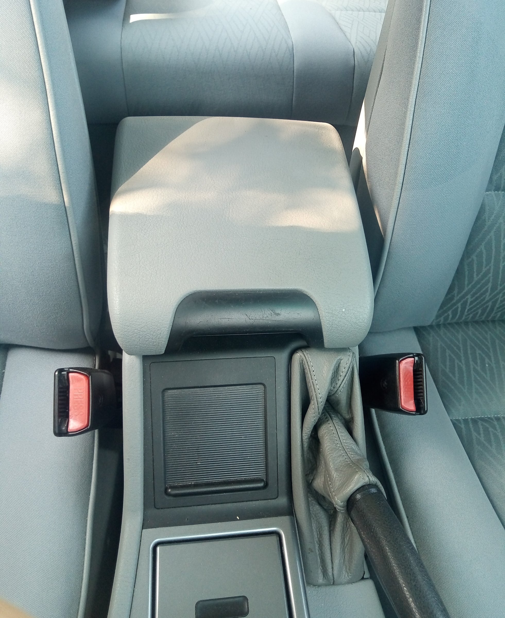

Ciasno masz między fotelami. U mnie jest więcej luzu, ale mam nieruchomy schowek. W drugim aucie mam przesuwany podłokietnik taki jak masz u siebie. Tyle, że tam są fotele welurowe. Zobaczę jutro jak to wygląda.

Naprawdę nie wiem co ci doradzić. Może oparcie jest na tyle "rozczłapane", że się rozchodzi na boki... W drugim aucie mam podobne luzy jak w pierwszym.
Szerokość fotel kierowcy u mnie 59cm, pasażer 54cm 🫣 Fotel z e38 kierowcy 60cm. Chyba mamy winowajcę.
Jak możesz to zmierz u siebie jak to wygląda w najszerszym miejscu.
U mnie wygląda to tak, czyli równo, tylko ja mam taką trochę kombinacje, na stelaże elektrycznych foteli przełożyłem całą tapicerkę z manualnych welurów. Jak dla mnie to musi być jednakowy odstęp inaczej coś nie tak z funkcją siedzisko wyżej-niżej.
