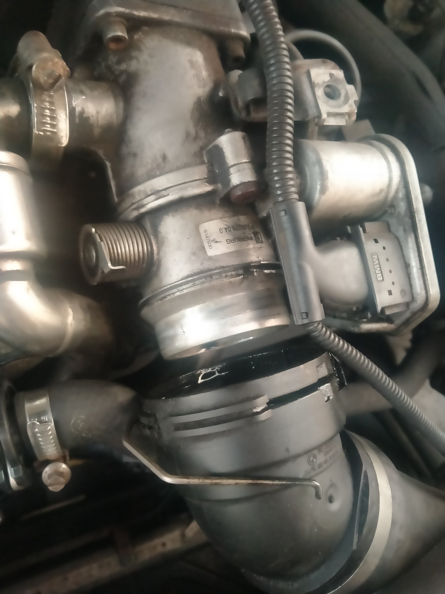

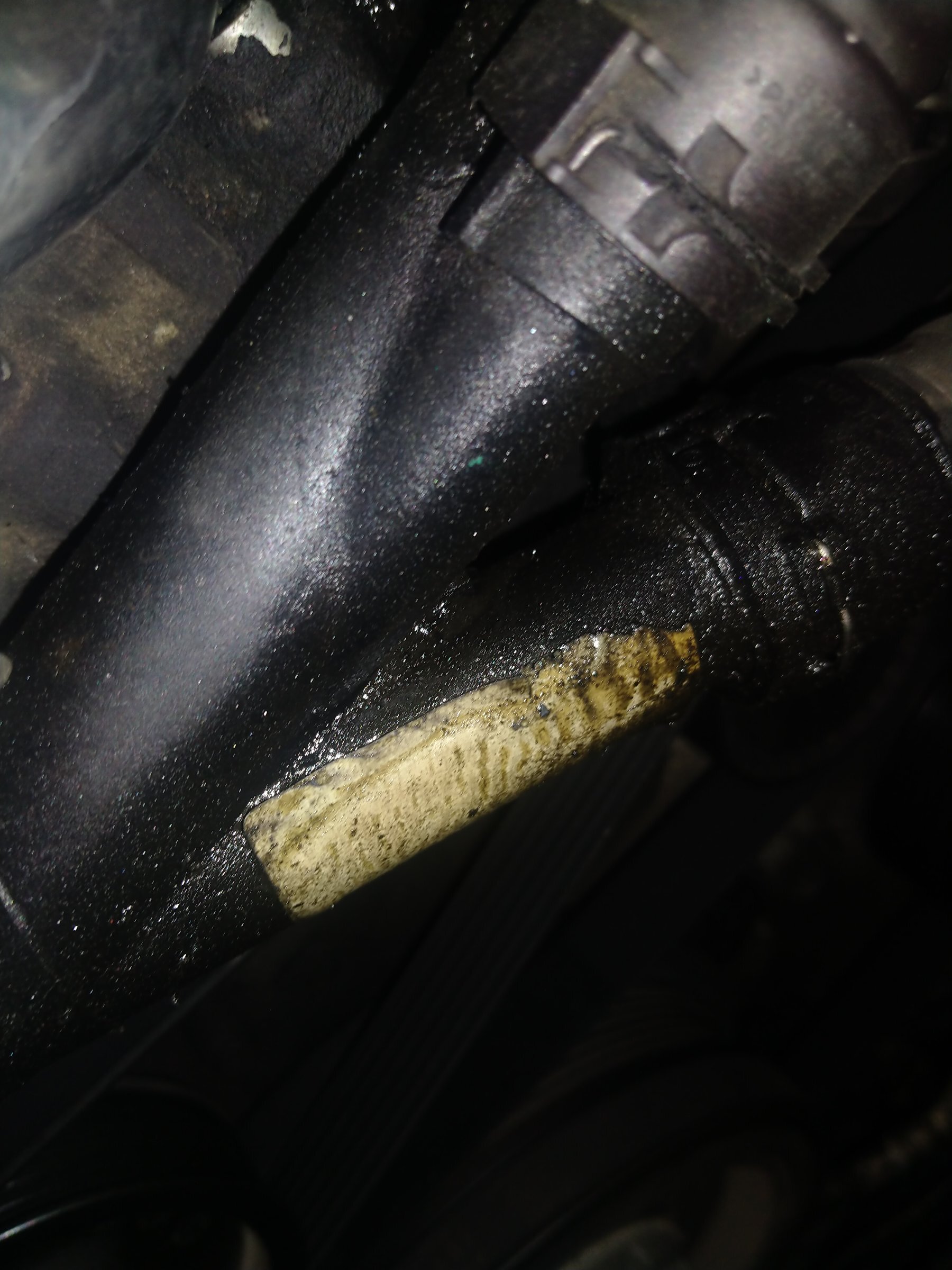

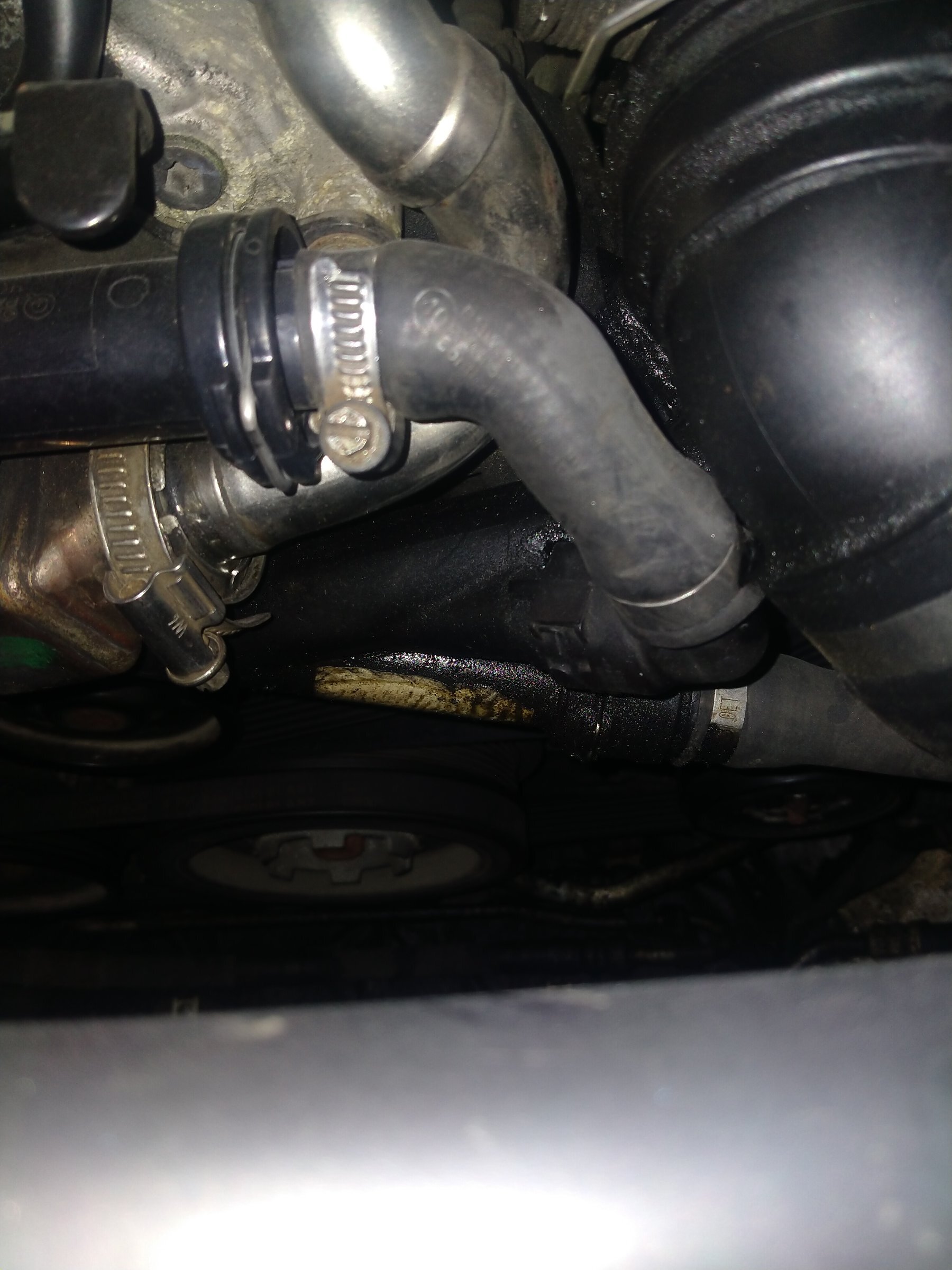

W między czasie zlokalizowalem jakiś wyciek
Edytowane przez Dawid0306
Ten wyciek wygląda na wyciek z rury powietrza wchodzącej do egr. Jeśli dużo jest tego oleju w intercoolerze to do sprawdzenia odma i turbo, dodatkowo jeśli olej wychodzi na zewnątrz rur od intercoolera tzn, że jest nieszczelność. Sprawdź czy rury nie są dziurawe, jeśli ok to do wymiany są te okrągłe uszczelki połączeń między rurami a intercoolerem i egr.

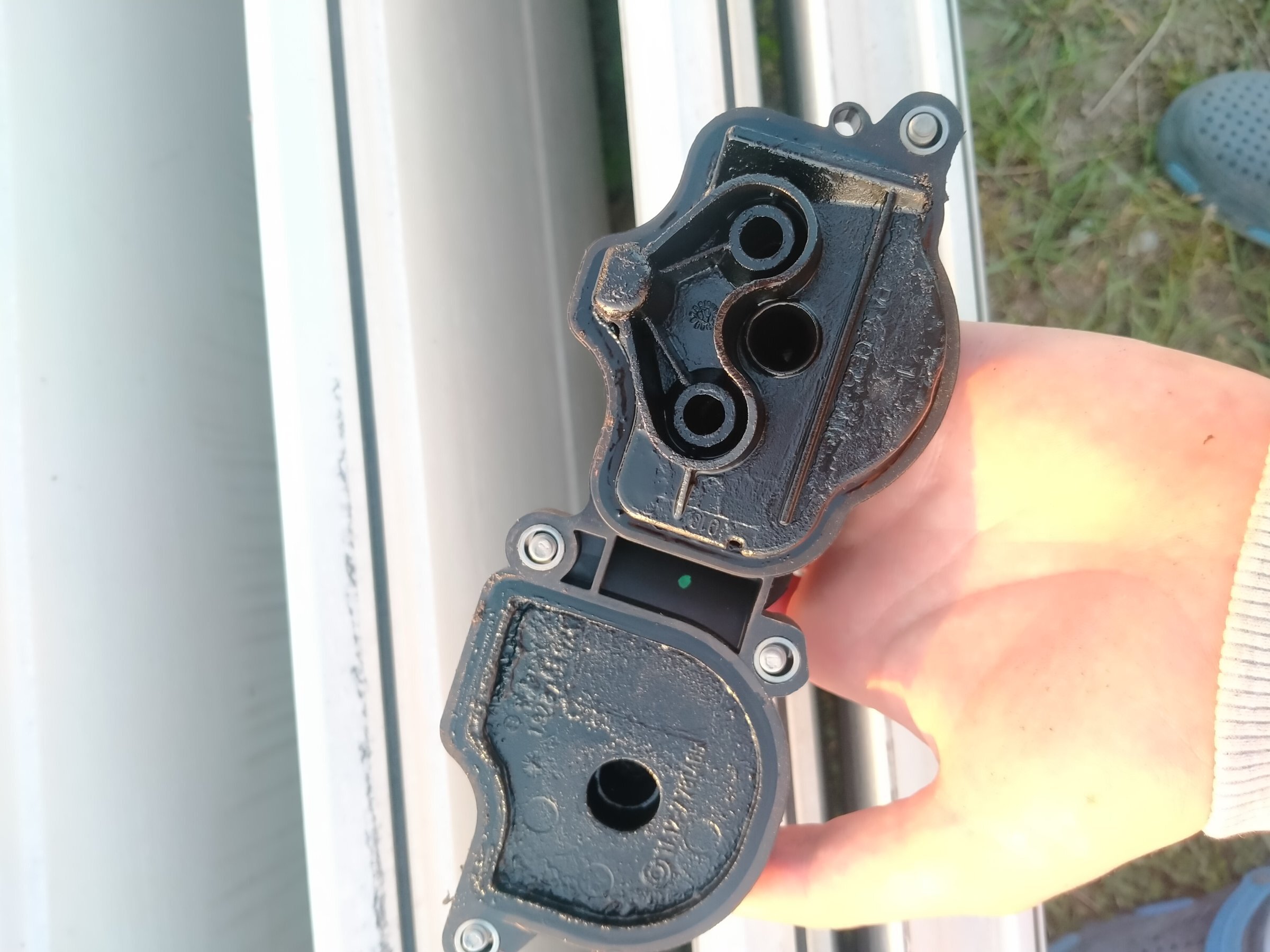

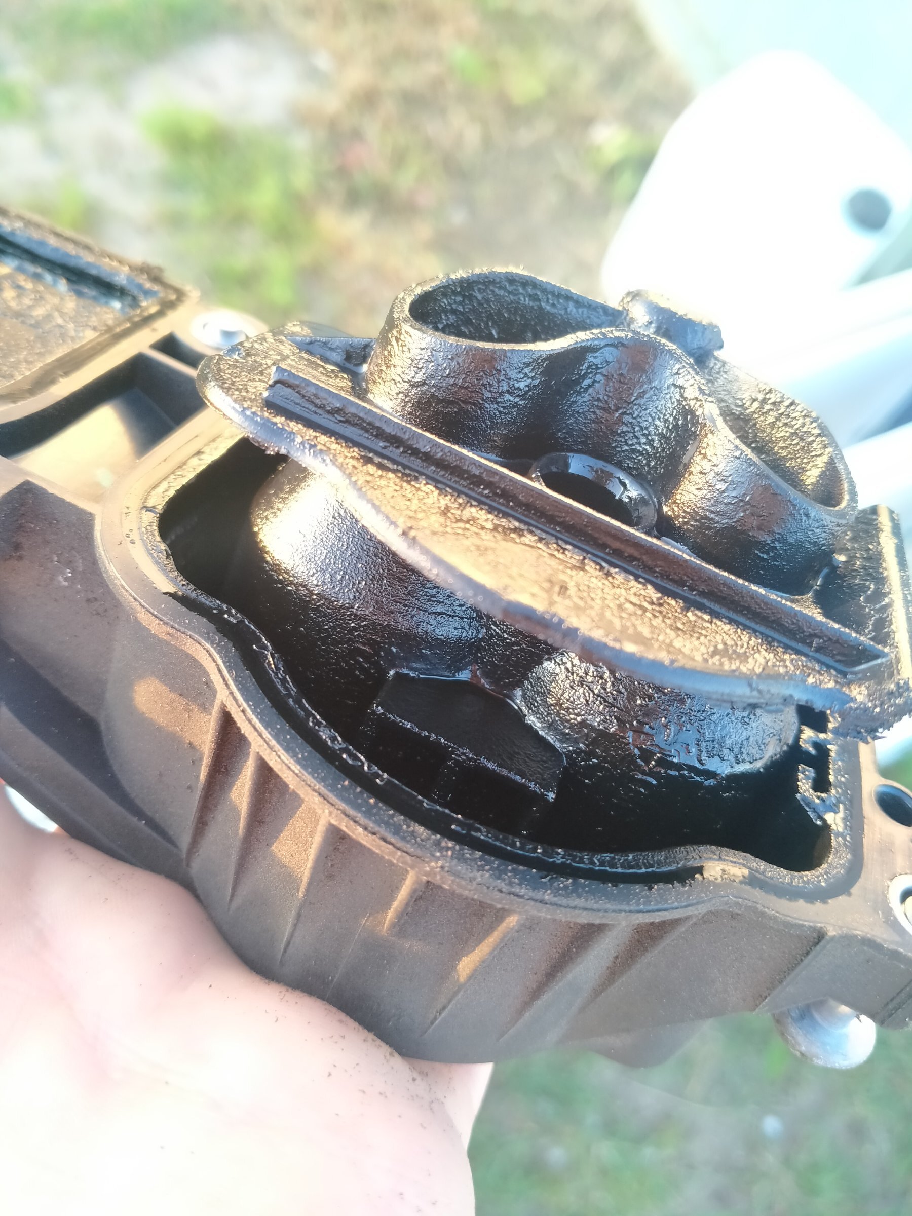

Odmę sprawdziłem w połowie czerwca, jest oryginalny plastikowy separator, wtedy był cały brudny od oleju, to go umyłem w benzynie ekstrakcyjnej i całość złożyłem tutaj podsylam foto jak to wyglądało.
