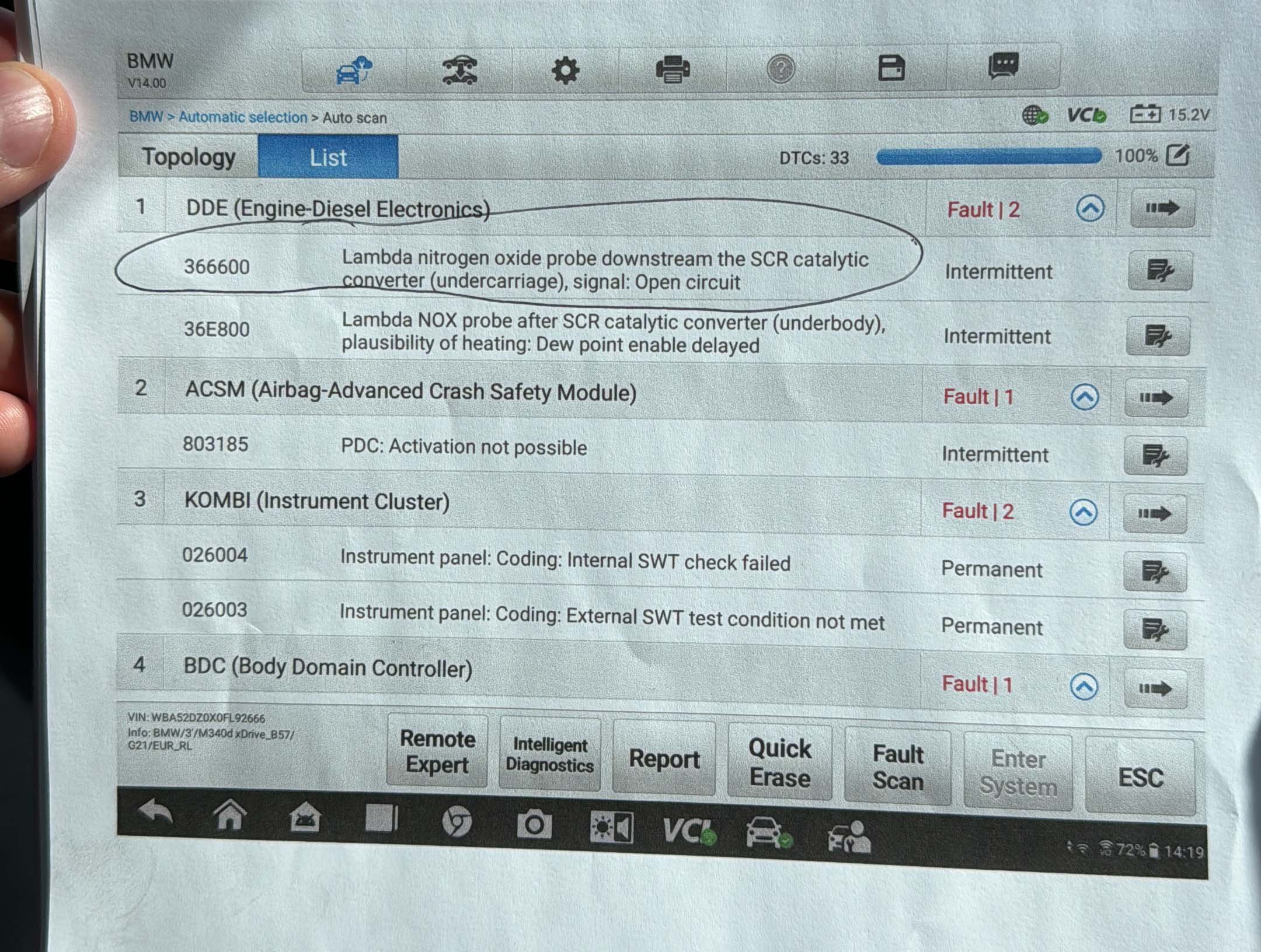

Od miesiąca jestem użytkownikiem BMW G21 M340d i przedwczoraj pojawił mi się błąd numer 366600 któremu towarzyszą inne liczne błędy.
Wykasowałem błędy, ale po przejechaniu 30km check engine wyskoczył znowu.
Nie orientowałem się jeszcze w cenie wymiany samej lambdy, ale moim zdaniem to ona może być tutaj problemem wszystkich tych błędów.
Może ktoś spotkał się z takim błędem ?

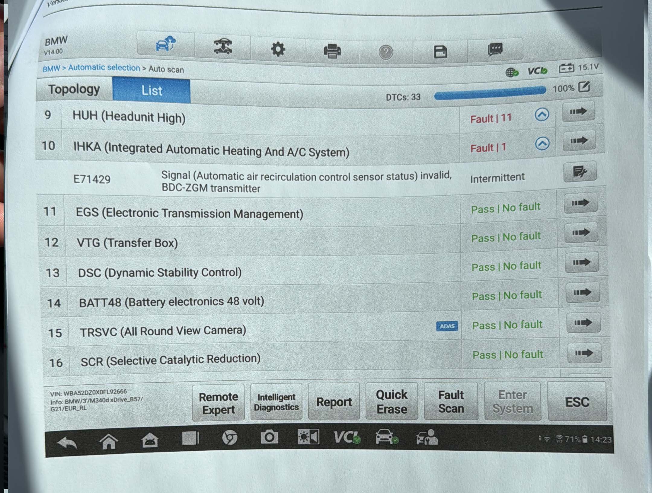

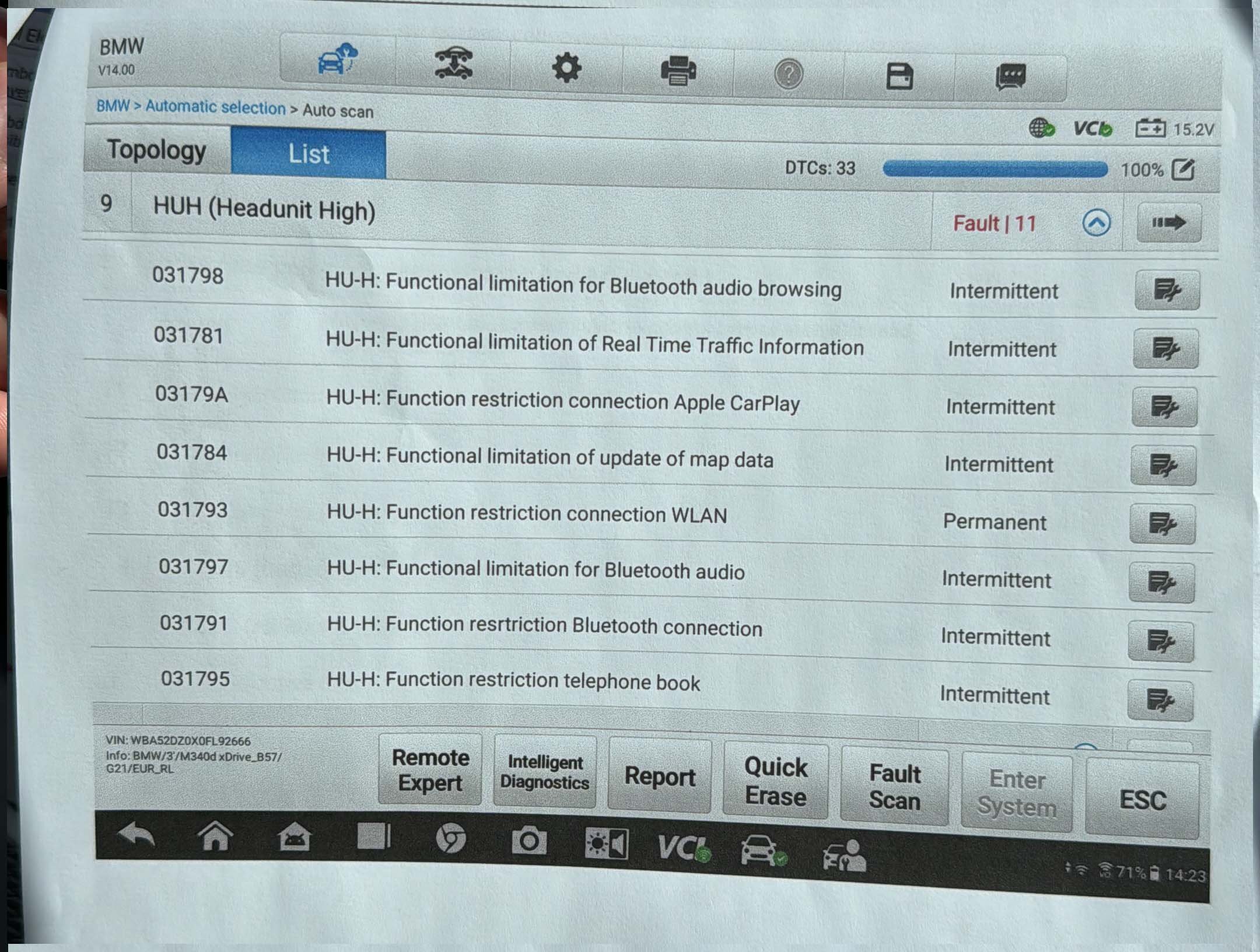

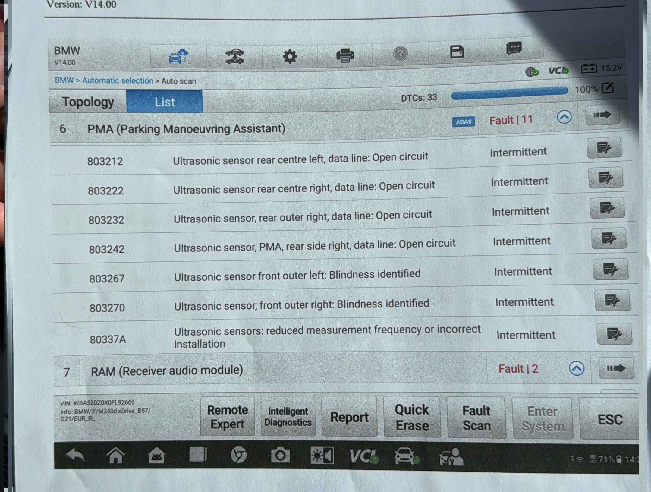

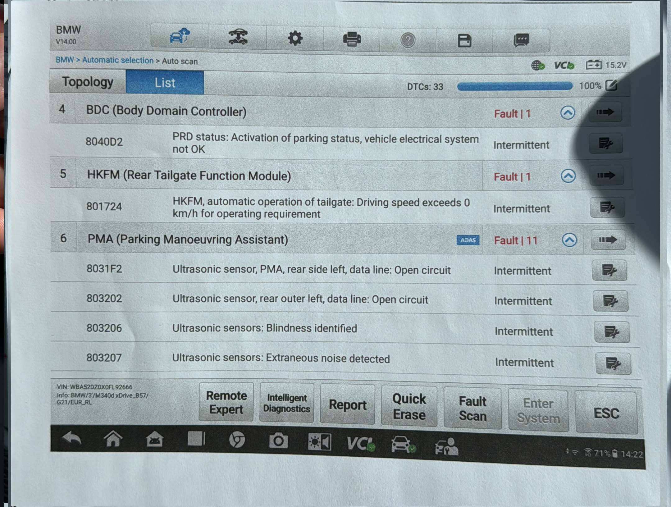

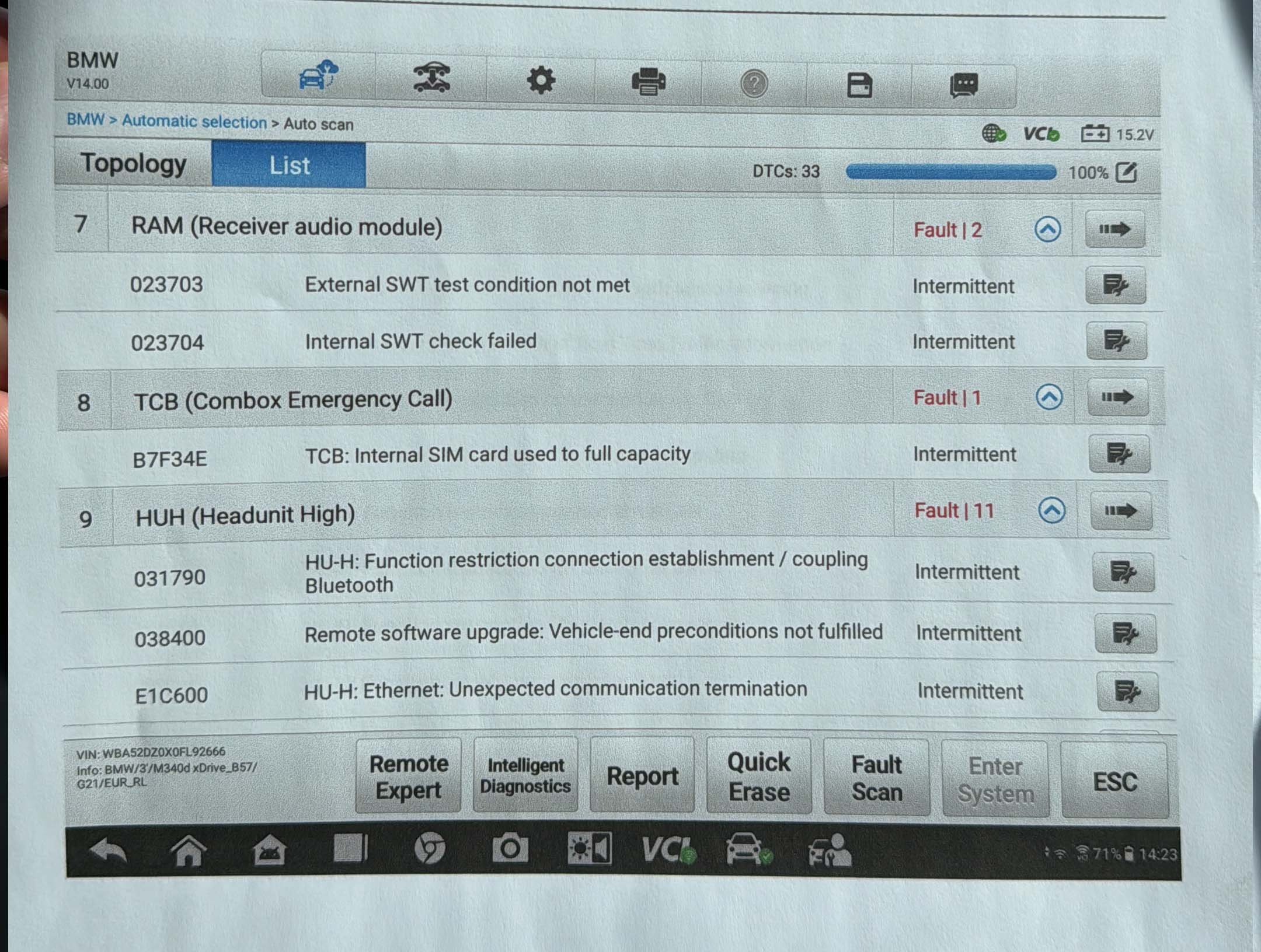

* Dla pomocy dodam też numery innych błędów, aby wujek google mógł pomóc innym w razie rozwiązania problemu ( 36E800, 803185, 026004, 026003, 8040D2, 801724, PMA 8031F2, 803202, 803206, 803207, RAM 023703, 023704, TCB D7F34E, HUH 031790 )
Dużo tego, nie wydaje mi się żeby sonda lambda miała wpływ na to wszystko.
Ja mam w 318d check przy 85.000km błąd 2BA100 czyli awarię czujnika cząstek stałych, jeździ tak już miesiące nie mogę się doprosić znajomego elektryka o termin naprawy to chyba to tak zostawię.
Powiedział że ekologicznymi błędami o ile wszystko działa jak wcześniej nie ma się co tak przejmować heh.
U mnie w g21 320d 2020. Padla sonda za katalizatorem, tez pokazywalo kilka bledow zwiazanych z ekologia. Po wymianie sondy na nowa ,15 tys km przejechanych i nic nowego sie nie pojawilo.
