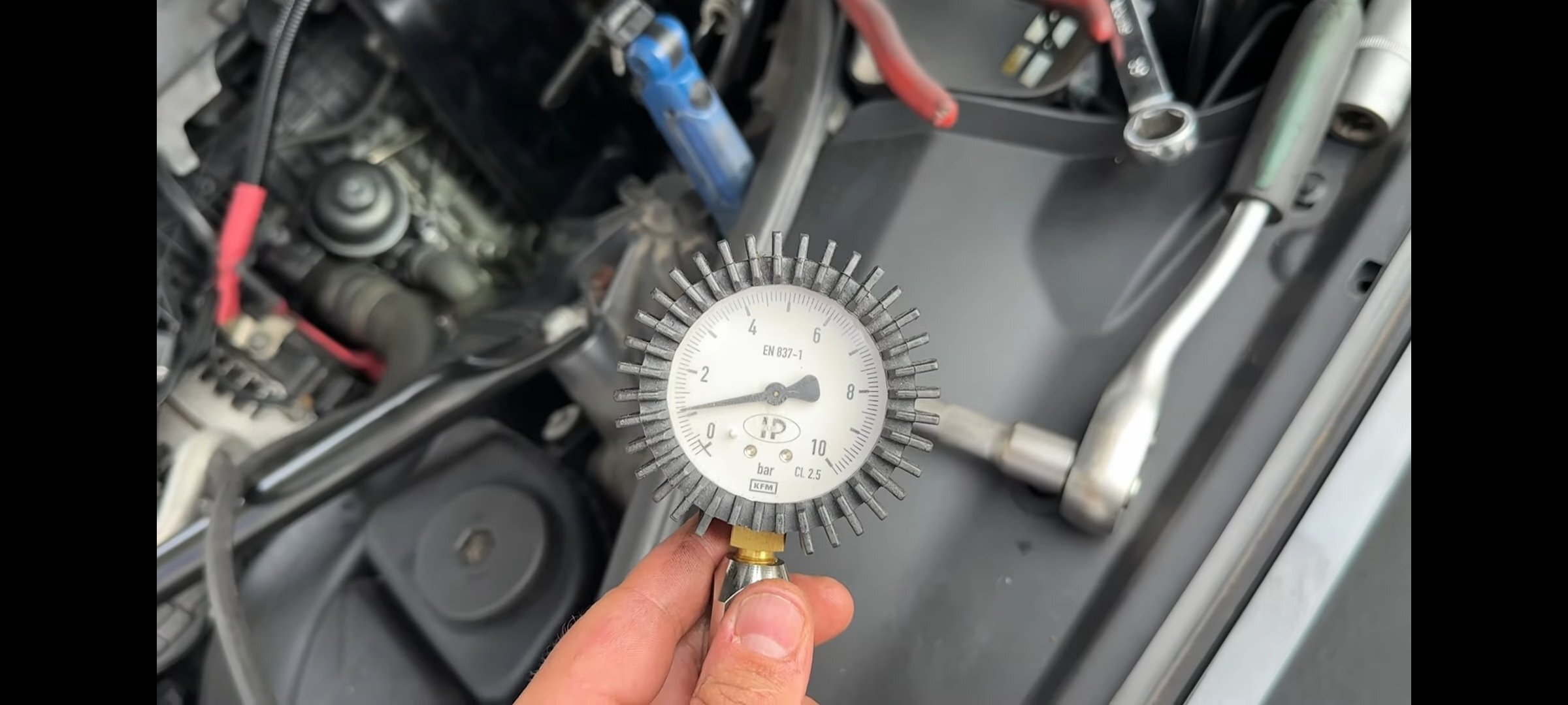

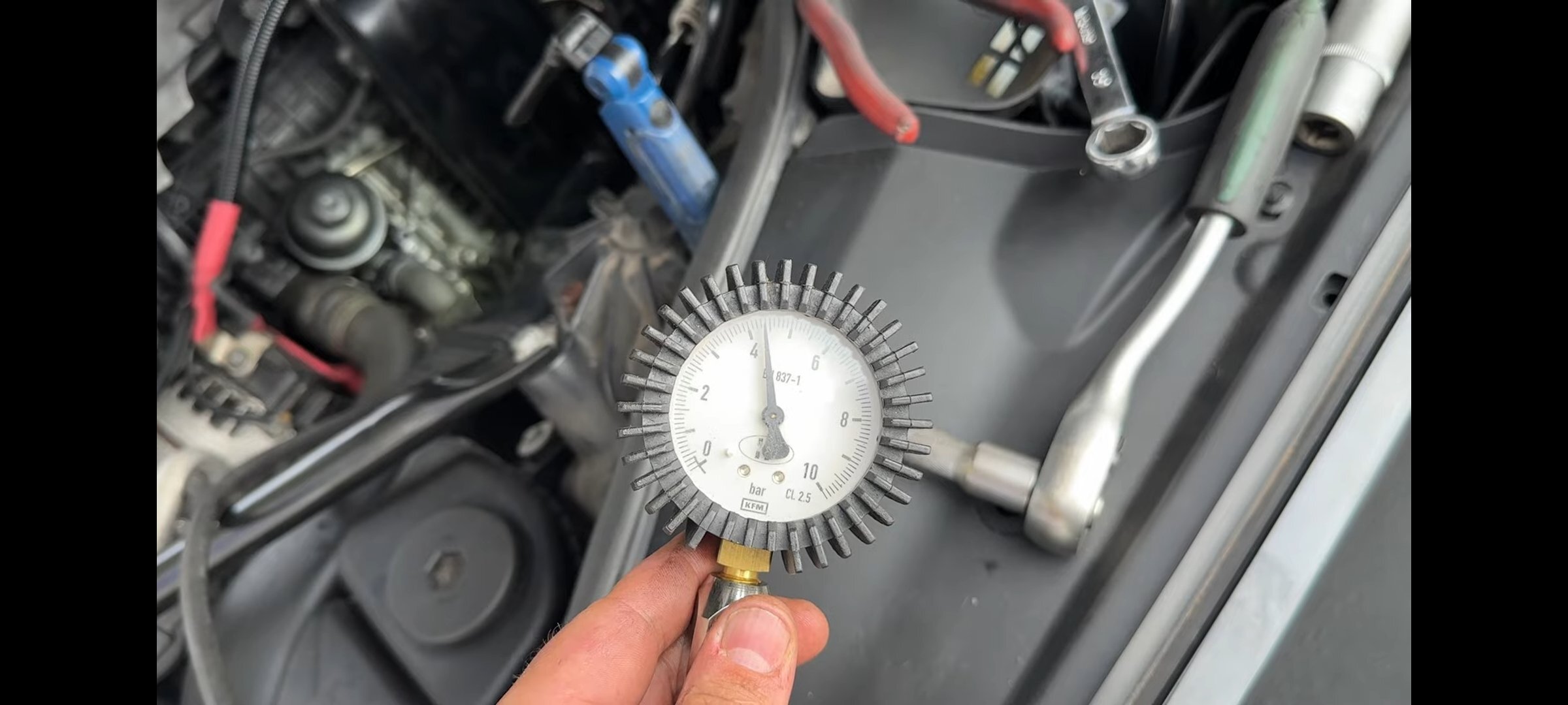

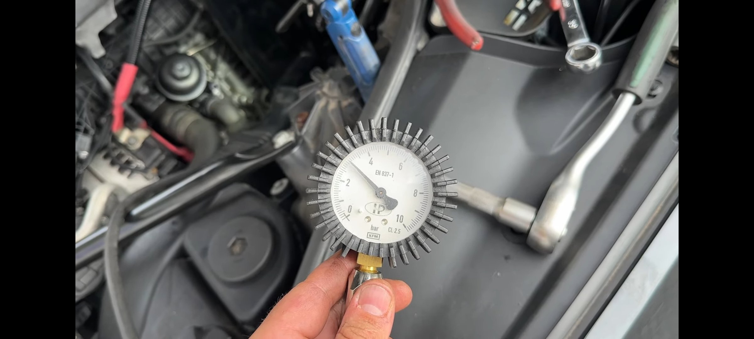

Jack-Strong ładnie pokazał przebieg ciśnienia w swojej przy określonych obrotach
 N47D20C 184ps 270tyś 4737 roboczogodzin
olej 5w30 Total INEO LL przejechane na oleju nieco ponad 10tyś
ciśnienie mierzone przy temperaturze oleju
90°C
jałowe 1.1bar
1500rpm 2bar
2000rpm 2.8bar
2250 3bar
2500rom 3.5bar
3000rpm 3.8bar
3250rpm do odcinki 4bar
jeżeli jest użytkownik z B47 niech zrobi analogiczny pomiar nawet z apką i wrzuci swoje pomiary
tylko jedna ważna uwaga, niech to będzie w pełni rozgrzany silnik ok. 95 stopni, ponieważ 10/15 stopni mniej, mocno zmienia te odczyty, aby były jak najbardziej wiarygodne

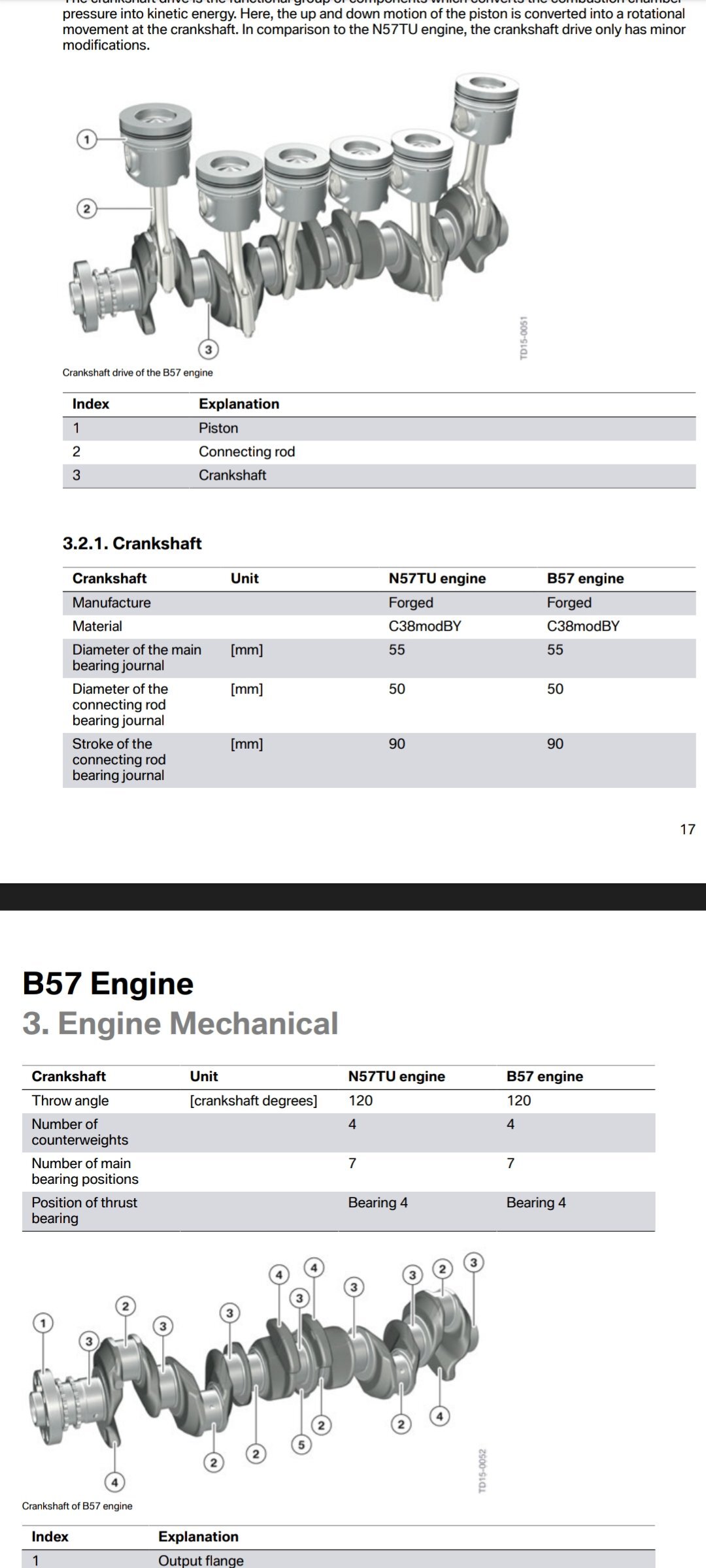

No tak, tam tloki pekaja. No wlasnie, tam dol jest mega mocny, a lata, czesto, na 0w20 i w znacznie wyzszych temperaturach. Ja robie przymiarki aby panewki z silnika B wstawic do N57.
dobry pomysł, przeglądając np. serię G z silnikiem B były zmiany w panewkach, po maju 15go roku zastosowali inną, panewka to też kluczowy element tego problemu, a zakładałeś jakieś panewki dedykowane do sportu, jest np. taka Firma: "King Racing" ma w swojej ofercie panewki do N57

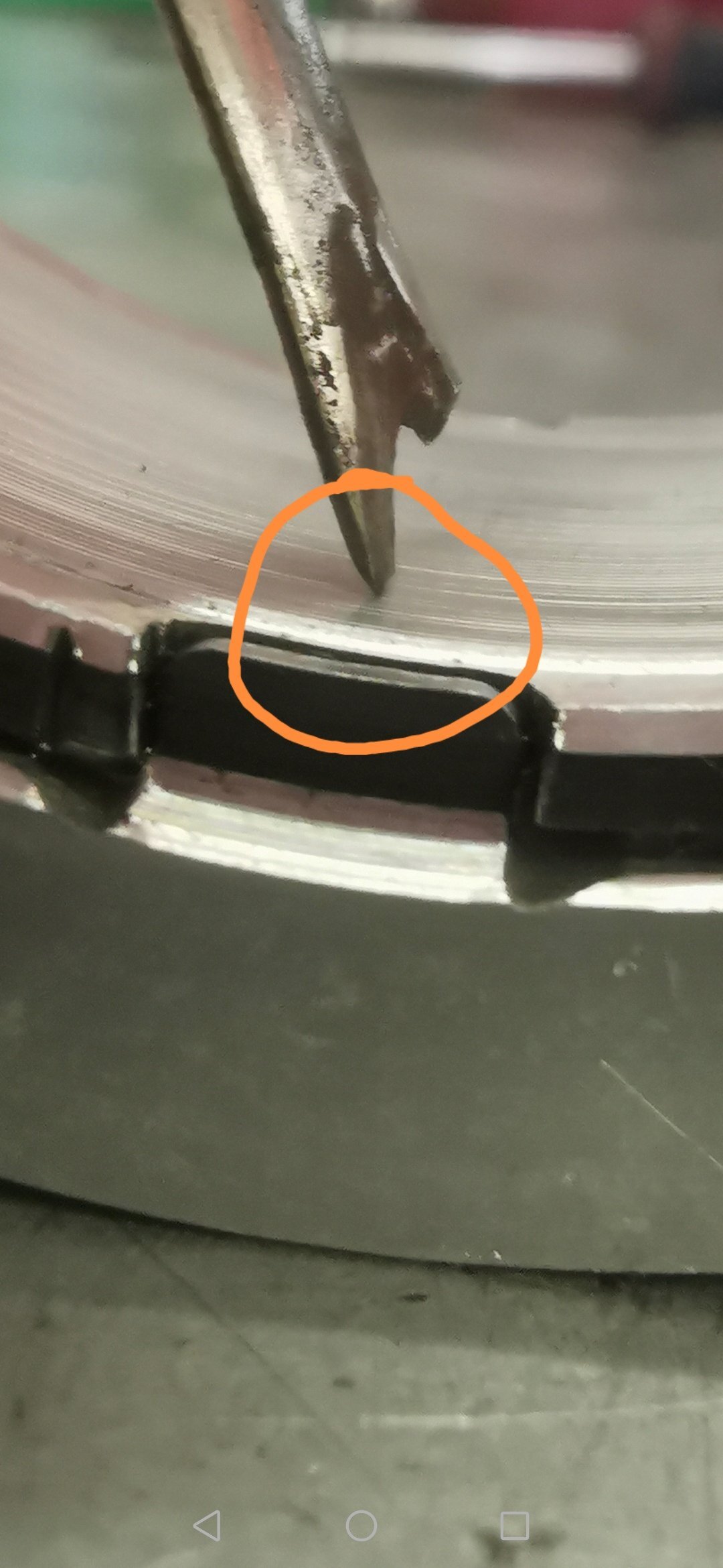

Niby King ma ale nigdzie nie mozna ich dostac. Nie stosowalem. Ogole to Kinga bede unikal, poprawialem remont ostatnio, jakiegos warsztatu, rozwiercili blok, no czasami nie ma wyjscia, wtedy tylko King, inni nie robia i wal (bez skazy), zjadl panewke Kinga:) wstawiam zdjecie. Ogole to jakosc oem panewki to jest to. Jesli moge, tylko oem wstawiam. Z racing stosowalem raz ale w n63. ACL racing. Na razie lata.
wymiary są niby zgodne, ale tak podpatrując ETK własnie, po zastosowaniu elementu, nie krosuje się B z N, ja też nie zakładałem niczego innego poza serią, po rozmowie z naszym szlifierzem, powiedział: Wojtek zostaw to, przestań kombinować. Różnice panewek B z N to raczej materiałowe
1mm szersze, te z b48, wiec duzo oraz czerowne, maja ta powloke "inox" czy jakos tak , niech szlifierz ja zdrapie. Trzeba pilnika. A pod tym gruba warstwa stopu, no komlpetnie inna panewka.

Bmw 535d  z pompą oleju  Od  550d  rozgrzany  motor
 Cisnienie    1.2bara    obr. jałowe
Cisnienie    2.5bara   przy obrotach 2000obr
Cisnienie  4.2bara   przy obrotach  3000obr
Cisnienie  przy odcince   4.2bara
Edytowane przez aramiel123
czyli nawet podmieniając na pompę z M50d o wiekszej wydajności, w dolnym zakresie wraz jest mniej niż stare M57:)
2000obr i 2,5 bara, to schodząc niżej do shift pointu bedzie ok 2/2.1 bara, ale widać że już 3000 obr. i uchylenie zaworu w pompie, więc wydajność większą widać, ale pokazuje sie na górze. Ale jeżeli weźmiemy użytkownika który normalnie porusza się takim samochodzem i nie kręci go przesadnie poza shift point, praktycznie wiele się nie zmienia, też ciekawe jaki olej zalany?
