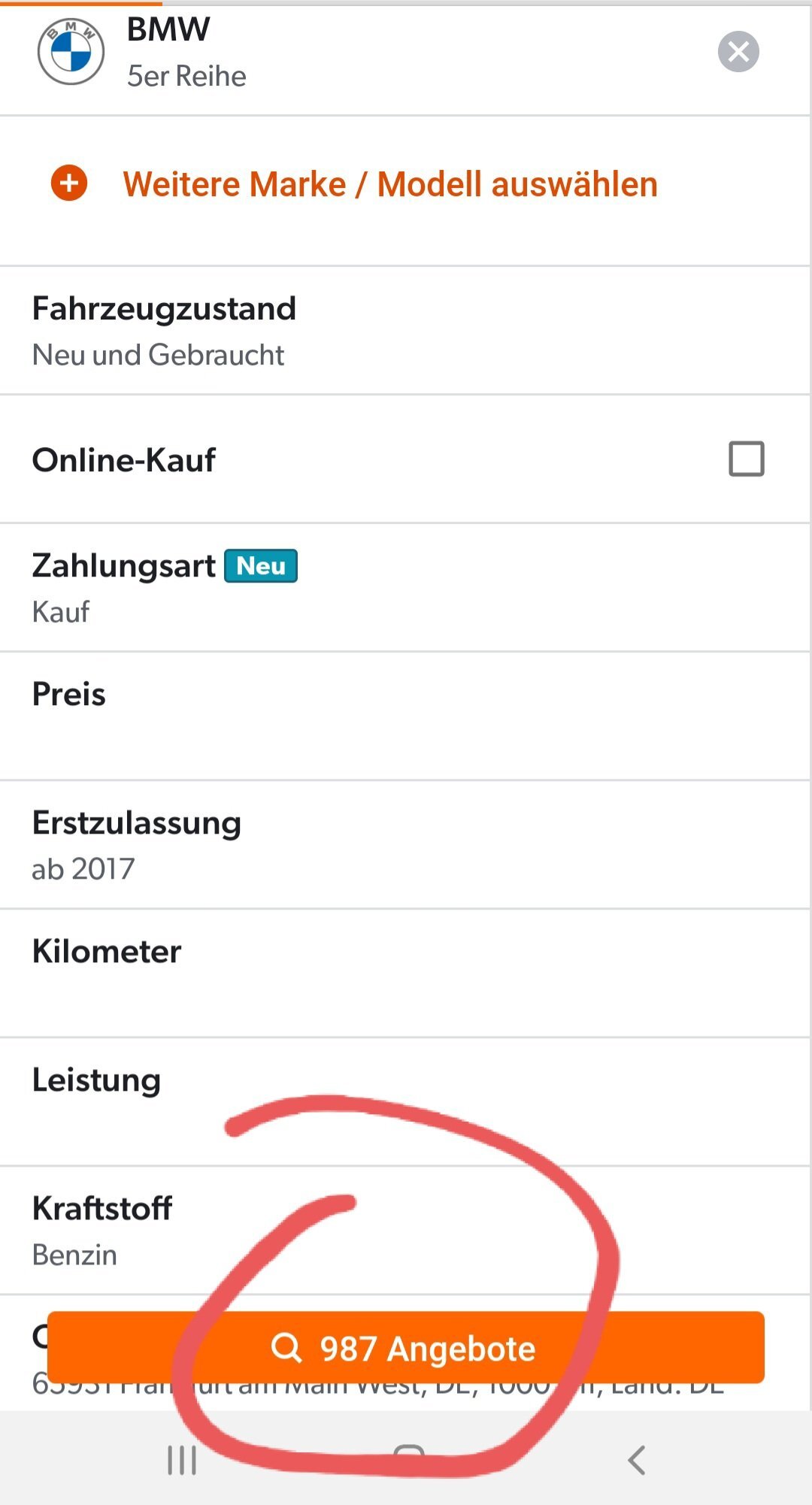

  Seria  G
Silniki 530d 540d  auta  juz  7 letnie maja juz ponad  300kk + nalatane i nie widać  że się zacierają  i z interwałem  30k na oleju
 Co innego  seria F  535d  juz od  samego początku    po 60 tys  km  bmw wymienialo silniki na gwarancji
  W De    seria G 30 31     są same  diessle  żadna firma nie bierze  benzyny  530i  czy  te  słynne 540i  b58 to tylko prywatni ludzie  jest to margines  aut  porównaniu  z 520d 530d

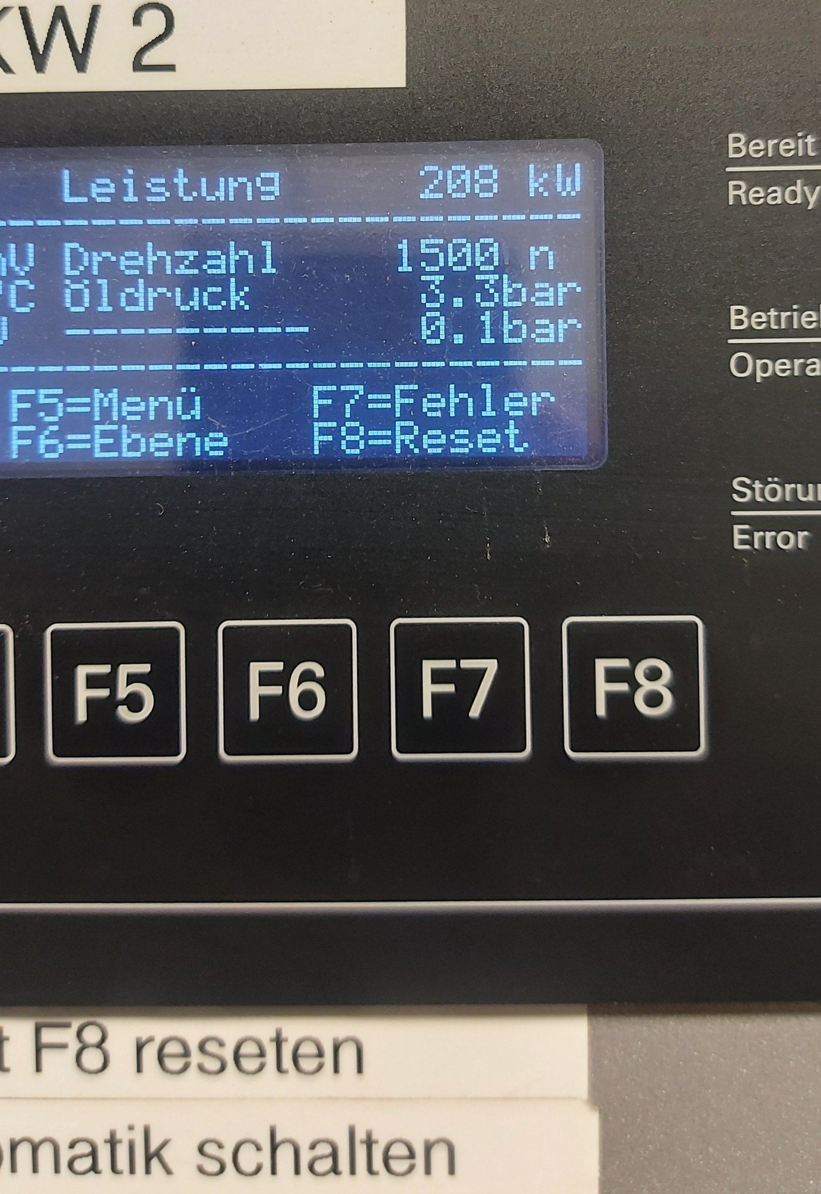

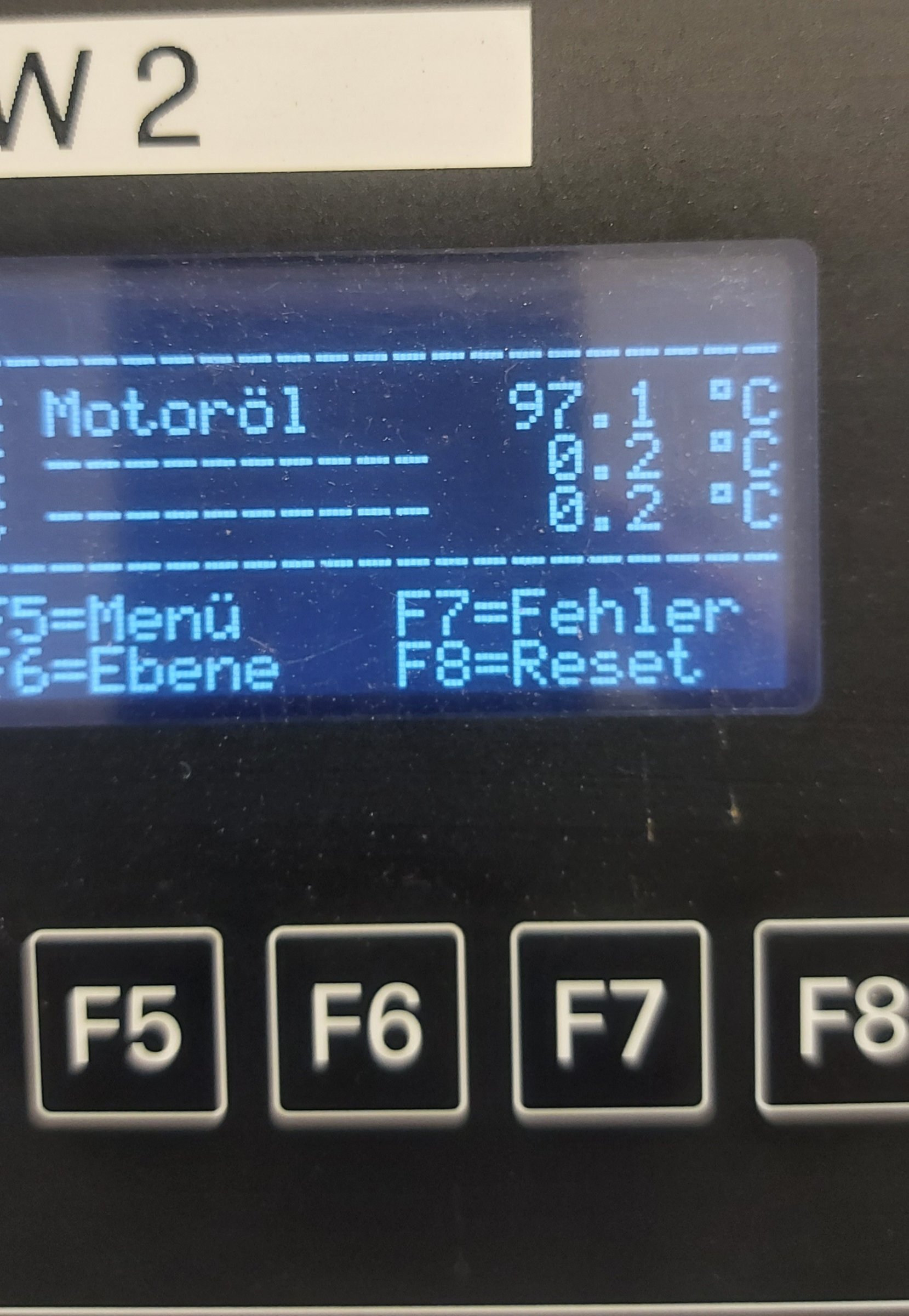

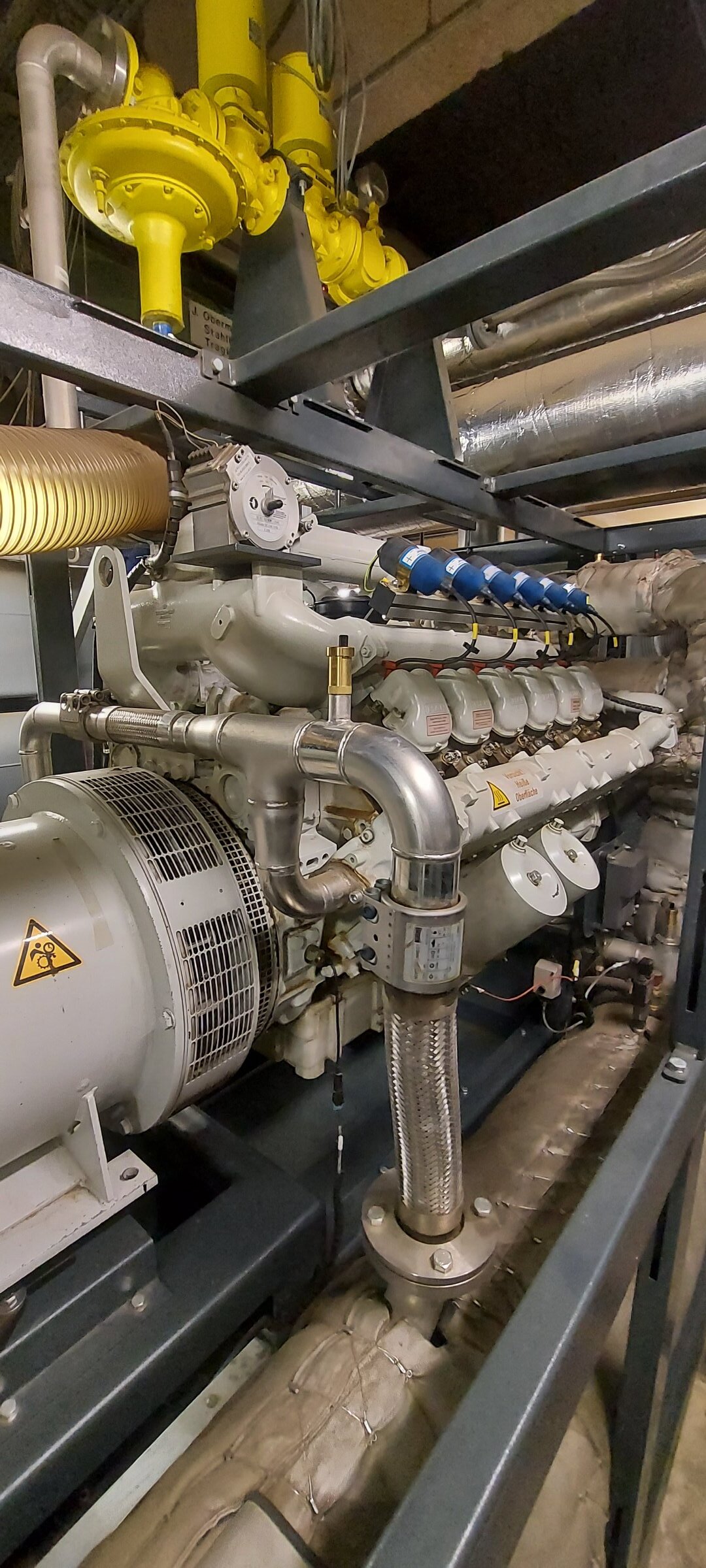

 Mam coś   na rozluźnienie 😆
  Mam tak silniczek moze nie ta liga beeemmmmww  ale parametry pracy ciekawe
 Silnik V12
250kw
2000Nm
I teraz
Obroty       1500obr/min
Cisnienie  oleju   3.3bara
 Tep. Oleju      97.1 "C
  Olej  5w40
Wymiana  co 150.000km
Ma przejechane obecnie  10 milionow km
To jakiś silnik od ciężarówki? Ile oleju ma w układzie i jaka pojemność? Wiadomo, że są silniki, które mają ganiać ogromne przebiegi bez awarii. Jak w firmie transportowej padnie silnik, to każdego dnia firma ma duże straty, a jak komuś w serii 3 czy 5 się posypie, no to weźmie z wypożyczalni zastępczy, albo coś innego sobie ogarnie na czas naprawy.
