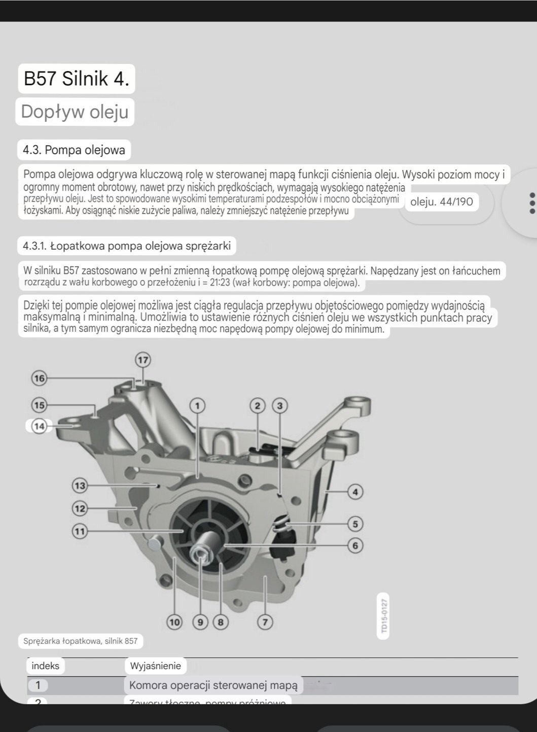

Bardzo fajnie   napisane  B57
"Wysoki poziom mocy i ogromny  moment  obrotowy,  nawet przy niskich prędkościach  ( WYMAGAJĄ WYSOKIEGO NATĘŻENIA PRZEPŁYWU OLEJU )
  I tu jest pies pogrzebany
 Ten b57   miedzy 1000 obr a 2000obr/min
Ma    ze 2.5bara cisnienia  jak nie lepiej
 A w  n57  jakn kolega pisze  wyżej    mial wartości  zmierzoną   1.2 bar przy 1300 obr /min    to 2x miej niż b57 przy tych  samych obciążeniach i prędkościach walu
B57 obniza to cisnienie  jak nie jest w danym momencie wymagane  czyli na wolnych   obrotach  moze mieć   0.6bar  nawet bo na biegu  jałowym  nic się nie dzieje  lub   gdy to  cisnienienie nie  jest wymagane   np . obroty silnika  2000obr  a  jedzie z górki  to  brak obciążenia   i redukuje  cisnienie  oleju   bo  moment obrotowy  jest praktyczne  0
Lekkie wciśnięcie  gazu  moment obrotowy  rośnie  to i cisnienie oleju   idzie do góry  w B57
